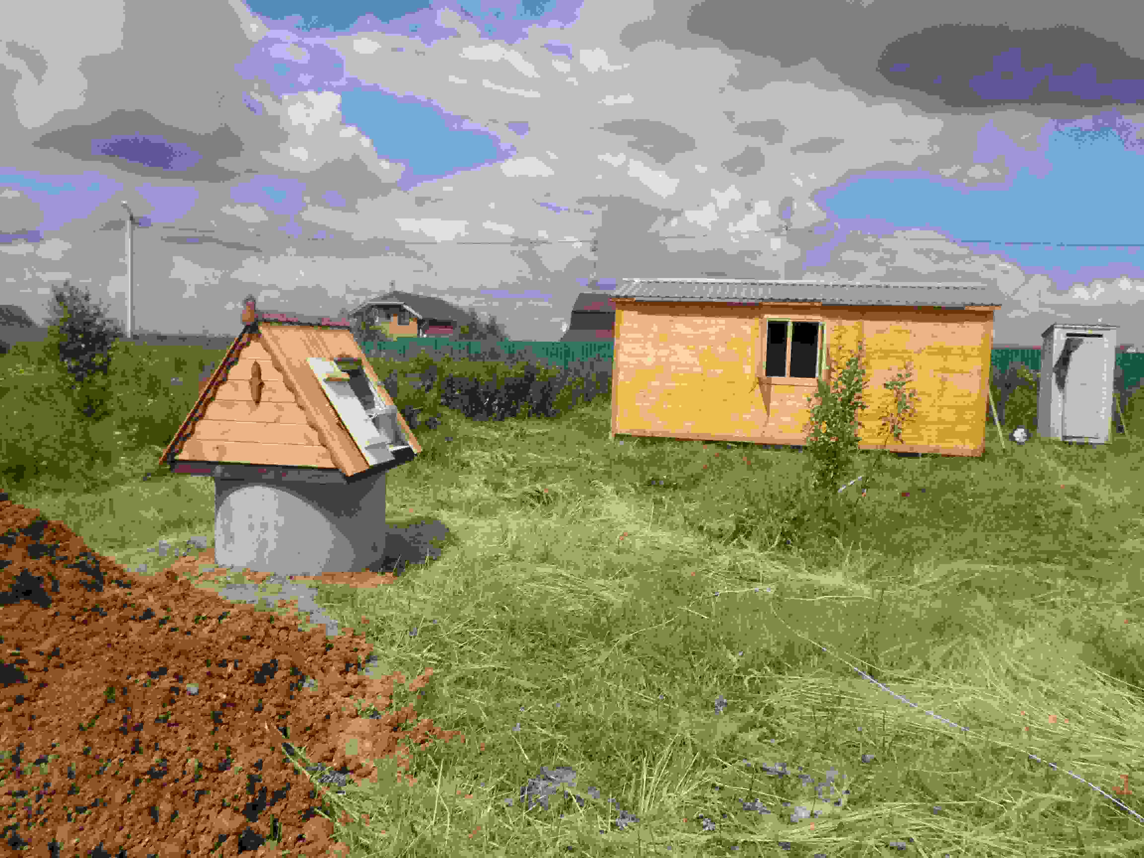

У меня примерная смета на исполнение тех. присоединения бытовки к эл. сетям на садовом участке. Прошу помочь: в чём можно сэкономить? Спасибо! Калькуляция на установку трубостойки и щита учета электроэнергии
для заключения договоров электроснабжения индивидуального жилого дома.
1) Трубостойка телескопическая 5 метровая – 3 100 рублей
2) Счетчик учета электроэнергии Меркурий 231 AT-01I - 4 000 руб
3) Щит учета класс защиты IP-54 – 2 200 рублей
4) Автоматы 3-х полюсные 25 А- 2 шт.- 950 рублей
5) Бокс пластиковый для опломбировки входного автомата- 1 шт- 50 рублей
6) Дин-рейка- 80 рублей
7) Провод медный 1*6- 1 метр 170 рублей
8) Нулевая шина -100 рублей
9) СИП-кабель 4*16- 50 метров – 3500 рублей
10) Трубы пластиковые DKS- 12 метров- 600 рублей
11) Муфты соединительные DKS -2 шт- 80 рублей
12) Гофротруба DKS – 4 метра- 350 рублей
13) Муфты DKS- 4 штуки – 600 рублей
14) СИП- лента- 8 метров 300 рублей
15) СИП скрепы- 8 штук 300 рублей
16) Подвесы для труб- 4- 800 рублей
17) Самопрокалывающие зажимы-8 штук- 1700 рублей
18) Стяжки -8 штук- 40 рублей
19) Комплект заземления- 1 – 1000 рублей
20) Трубостойка телескопическая 6 метровая- 4000 рублей
Итого: материалы- 23920 рублей работа и транспортные расходы-10000 рублей

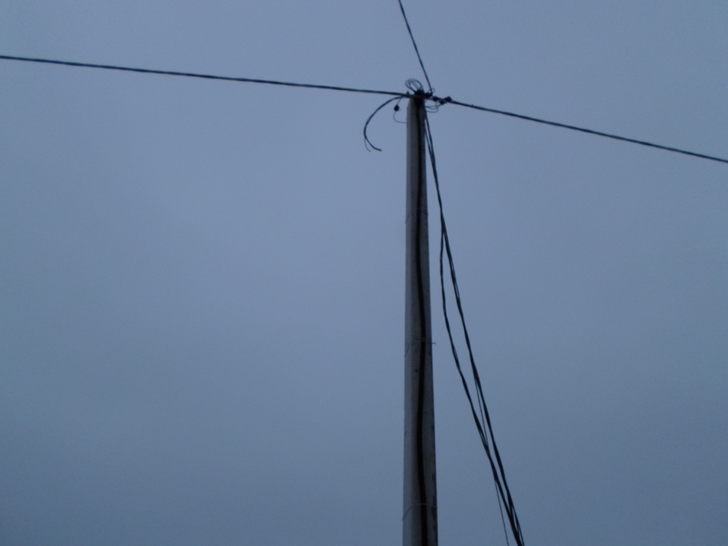

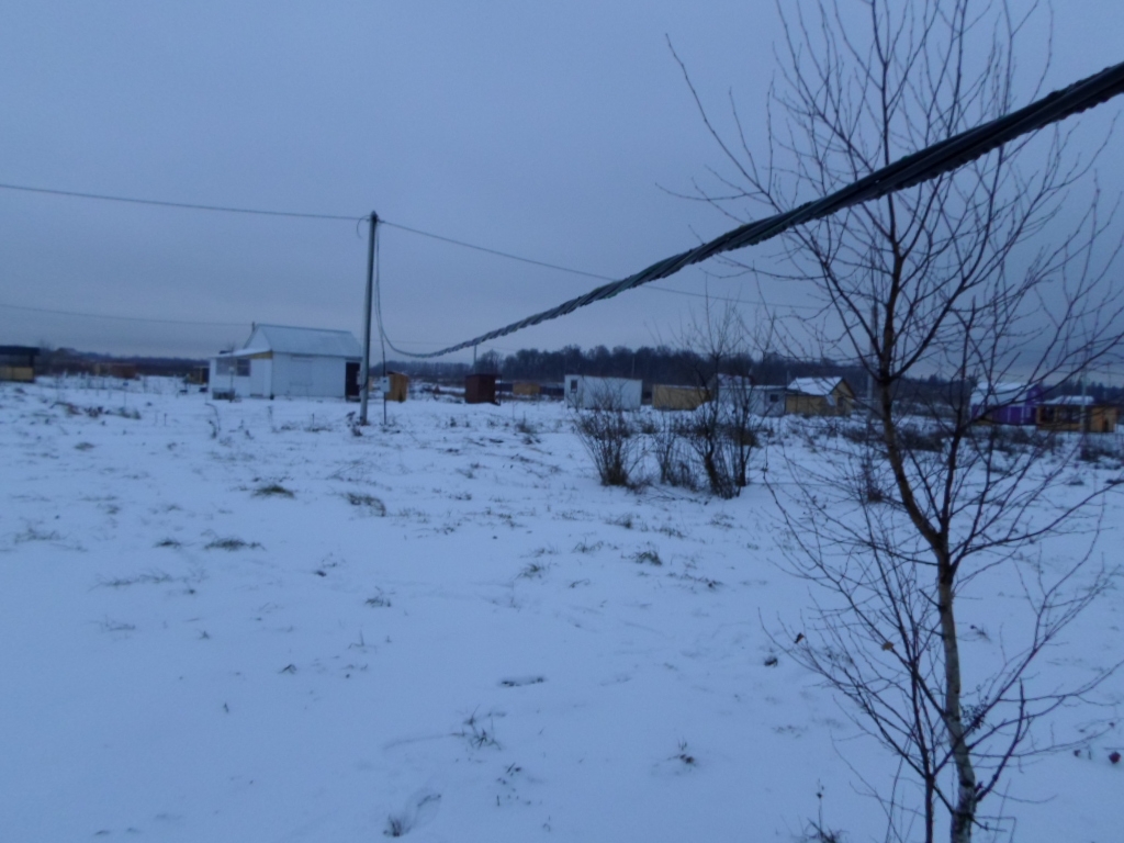

Игорь СПб, Игорь СПб, Да, участок новый. Но запитанный столб рядом с участком в 5 метрах через дорогу.

Хочу спросить: гофра чёрная, которая пригодна для улицы и устойчивая к жаре и морозу, как маркирована и как называется доступным языком? Спасибо! А это для развлечения: фото того, как мне установили предыдущую трубостойку.
