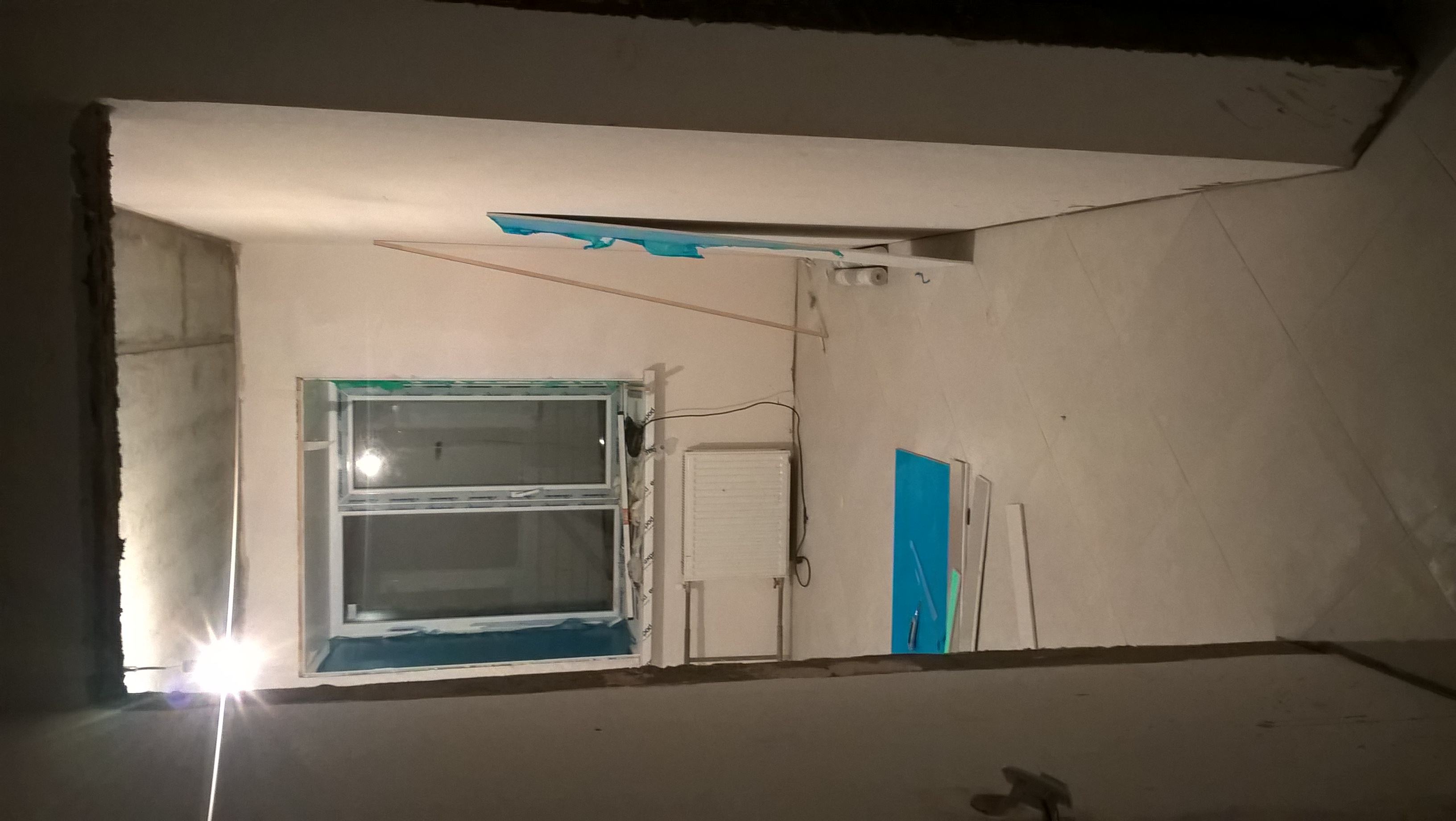

Добрый день, друзья. Имеется новострой, проем на кухню выполнен без простенков, но с верхней перемычкой. Дверь ставить не хочу. Не могу определиться, как быть с проемом и как выполнить стык обоев и разграничение помещений. Либо возвести простенки по бокам и обрамить порталом с наличниками в стиль остальных межкомнатных дверей, но расстояние между стенами 880мм, думаю этого не хватит на наличники, чтобы плинтус красиво к ним подошел и на полноценный проем. В лучшем случае чистовой проем будет 650мм. Хватит ли этого? Так же буду рад выслушать идеи как можно еще поступить с этим проемом.

Может быть вообще не делать в этом проёме портал? А то 650мм это маловато будет на мой взгляд. Либо смотреть в сторону наличников-доборов остальных дверей, возможно из них удастся сделать что-то более-менее плоское и не уменьшающее проём. Либо использовать декоративные элементы из металла (алюминий, латунь, нерж. сталь...)Возможно просто плоские полосы шириной 50-60мм.

Пока склоняюсь к плоским полосам шириной по толщине верней перемычке, в нахлест обоям. Цвет как у межкомнатных дверей. Но и не оставляю надежды на портал с проемом хотя бы 680мм. В таком случае из чего выполнить простенки? На полу уже лежит плитка

Все должно быть нормально. Можно портал из наличника и добора или арку. Кухонные двери были обычно 70 см. Ширина наличника 7см. Арки тоже сейчас у стоек 7см. Получается у вас 88-2Х7=74. Простенки возводить не надо. Делаете их виртуальными. Крепите к стенам несколько брусочков, а к ним доборы, далее наличник. И будет у вас в коридоре и на кухне по одному наличнику краем упирающихся к стене.

ТС, сам вопрос не правильный... заделка откосов и проемов определяется дизайном конечной отделки... там могут быть и зеркала, и гипсовые кирпичики, и камни, и световые короба, и целая куча всего остального... при этом надо учитывать
  • проем менее 700мм неминуемо будет изуродован мебелью
  • отделка проема желательна твердыми материалами, обои там долго не живут.....

Herba написал: В лучшем случае чистовой проем будет 650мм
С 70 наличником, будет 640 мм, если погонаж телескопический то 630 мм и это ещё при том что у вас есть уровень на стенах, если его нет то будет ещё меньше. Поэтому если хотите портал, то целесообразней наличники распускать вдоль, таким образом что бы размер проёма в свету был 700 мм.
