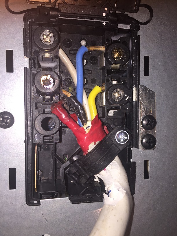

День добрый.
Дано: электрическая варочная панель Gorenje 860-ORA, подключенная по трем фазам через отдельный автомат ABB SH203L C16. Три года всё работало как часы. Сегодня через какое-то время после включения двух конфорок (минут 10, наверное) вдруг резко вырубился внешний автомат в щитке на этаже и этот трехфазный на плиту. Другие конфорки в этот момент не включались, регулировки уже включенных не менялись, другие электроприборы тоже не включались (свет, телевизор, теплый пол работали давно). Внешний автомат включил, всё разумеется заработало, но как только включил автомат на плиту - он сразу с искрой вырубился и вырубил внешний опять. Ничего другого на этом автомате не висит (насколько мне известно), провода проложены в стяжке при ремонте.
Есть тестер и начальные понятия об электрике:) Не отключая клемм панели, померил сопротивление между клеммами выхода из автомата и нулем. На двух ничего, на одной около 10-20Ом (но почему-то скачет, это нормально или тестер глючит?), между собой провода фаз не звонятся (макс шкала тестера 20мегаом).
Что еще посоветуете посмотреть? Спасибо

Очень похоже на короткое замыкание в плите или в подводящем кабеле. 10-20 Ом между фазой и нулем тоже на это намекают. Плита подключена прямо к кабелю или через розетку? Я бы отключил плиту от кабеля и прозвонил отдельно кабель. Стало бы ясно, где КЗ- в плите или кабеле. Замыкание, например, может быть в розетке (если она есть)или в клеммной колодке, где к плите подключается кабель.

zan00da написал: он сразу с искрой вырубился
Так бывает при коротком замыкании :(
zan00da написал: вырубил внешний опять.
Это не автомат вырубил внешний,установленный в подъезде автомат,а короткое замыкание в линии питания плиты,или в самой плите.
zan00da написал: на одной около 10-20 Ом
а должен показать - бесконечность :o
zan00da написал: но почему-то скачет, это нормально или тестер глючит?
хороший вопрос :cool: это не нормально,но тестер не глючит :yu:
zan00da написал: Что еще посоветуете посмотреть?
главное под напряжение не попадите.

Спасибо за комментарии. Снял клеммы с панели, обнаружил оплавившуюся оплётку на одной из фаз (L1) и нуле, там явно коротило. Я конечно зачищу и подключу ещё раз, но не очень понимаю, почему оплавилось, провод вроде хороший (NUM 5x2, по инструкции сечение 1,5).
При снятых клеммах включение автомата общий автомат на этаже не выбивает (если штангенциркулем не закоротить ноль и землю:) ). Между оплавленными контактами тестер показывает 7,6 мегаома, больше ни одна пара не звонится. Так и должно быть?

Плохой контакт в клемме, отсюда нагрев и оплавление. Вероятно, постоянно пользовались одной и той же конфоркой.

zan00da написал: Спасибо за комментарии. Снял клеммы с панели, обнаружил оплавившуюся оплётку на одной из фаз (L1) и нуле, там явно коротило. Я конечно зачищу и подключу ещё раз, но не очень понимаю, почему оплавилось, провод вроде хороший (NUM 5x2, по инструкции сечение 1,5).
zan00da,
То что на снимке, это ремонт? Вырезайте полностью этот участок и переразделывайте кабель. Концы должны быть оперессованы . Я бы еще перебрал колодку по возможности с зачисткой контактов, один уже оплавлен. С сечением все в норме.

zan00da написал: NUM 5x2
Как ?! Чем ?! моножилу опрессовать ?

плиту перебрать надо бы перебрать, посмотреть бы состояние проводов с обратной стороны клемм

Моножила - не лучший вариант для подключения к варочной панели.
Лучше сделать так - к плите гибкий провод, далее переход на моножилу через неразборное соединение. Гибкий провод обязательно оконцевать, клеммник варочной зачистить от нагара.
http://www.mastercity.ru/blogs/post/11072/
В статье про однофазное подклю чтение, но у вас будет не 3 провода по 6 квадратов, а 5 по 2.5. И, конечно, подключение по схеме как у вас сделано.
