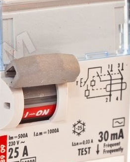

{{post:5894180,По RX3, тогда хотя бы TX3, оно хоть точно электро-механическое - его один блогер разбирал, хотя уже ходят слухи что в кое-каком большом французском магазе они электронные (а цены там на legrand ниже чем обычно). Но вот саму серию TX3 брать стоит как совсем компромисс, имхо (хотя опять же - в своей ценовой может она и лидер).}}
{{post:5894203,Чё-то забыл, на TX-ах-то тоже рисует, т.к. есть чем гордиться:}}
RX3 фото ,а паспорт выше в теме,надеюсь вам этого достаточно :)

"Made in Turkey" - респект туркам.
Думаю, надо смотреть "по факту". Например, УЗО с номиналом 40А (артикул 402025) сфотографировано без схемы :)
У меня недавно купленный диф DX3 такой же "чистый", без схемы. Не думаю, что это принципиально. Но пользователю неудобно: то, что было прежде можно понять с первого взгляда - теперь требуется интернет.

ebf написал:Souto, А паспорта в коробочку перестали класть,я про DX,кстати RX прекрасно продаётся в Великобритании и не только :)
ebf, да зубная паста или шампунь внешне одни и те же тоже продаются, только даже в странах азии они оказываются с другим, гораздо более лучшим, содержимым... как так :mad:
