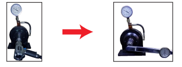

Serg, как понимаю так измеряют производители сам момент, есть видео от милки с такими стендами с выставки. Еще попадались видео где момент измеряют на стенде с маслом, через давление создаваемое маслом.
· Крутящий момент измеряется при помощи гидравлического стенда. · Измеряется значение момента на инструменте с торцевой головкой. · Крутящий момент измеряется на закручивание. · Время теста 5 секунд. Внимание: Размер торцевой головки оказывает влияние на значение измерений.

ole325 написал: как понимаю так измеряют производители сам момент, есть видео от милки с такими стендами с выставки.
Да, хотя это не единственная методика.
ole325 написал: Еще попадались видео где момент измеряют на стенде с маслом, через давление создаваемое маслом.
Ну это практически то же самое, о чем мы говорили выше - по принципу подобия.
ole325 написал: Размер торцевой головки оказывает влияние на значение измерений.
Вот это и есть самая засада...

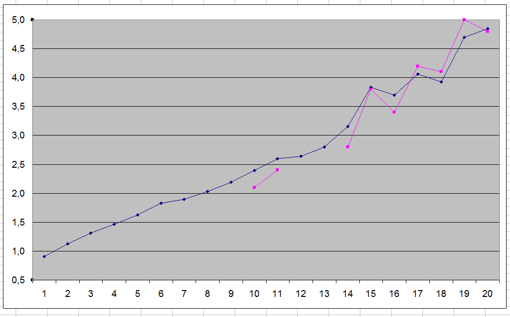

Bosch GSB 180-li
Значение момента в Н*м при различных положениях муфты Синее измерено безменом, красным адаптером

ole325 написал: Синее измерено безменом, красным адаптером
Нелинейная зависимость при положениях муфты 15 - 20. Как-то не хочет вериться в то, что при увеличении положения муфты момент может уменьшаться-проваливаться. :a При увеличении момента погрешность измерения растёт?

ADM05, 1) измерения проходят на дереве, материал не однородный, бывает что для продолжения вращения нужен меньший момент. 2) муфта не всегда дает точный результат у нее тоже погрешность особенно от скорости, если мы на больших оборотах на значении 10 закрутим до срабатывания муфты, а потом поставим 9 и продолжим на минимально возможной скорости, то получится шуруп еще чуть закрутить. 3) погрешность измерений есть, но оба метода дали схожие значения. Адаптер до 3 нм чаще всего не регистрирует момент, ниже 2 Нм даже не включается. На значениях 17,18,19 оба способа показали одни и те же изменения.

ole325 написал: измерения проходят на дереве, материал не однородный, бывает что для продолжения вращения нужен меньший момент.
Парни, вы чем-то не тем занимаетесь.
ADM05 написал: Нелинейная зависимость при положениях муфты 15 - 20.
Вот в таком виде - это явно ошибка методики.
