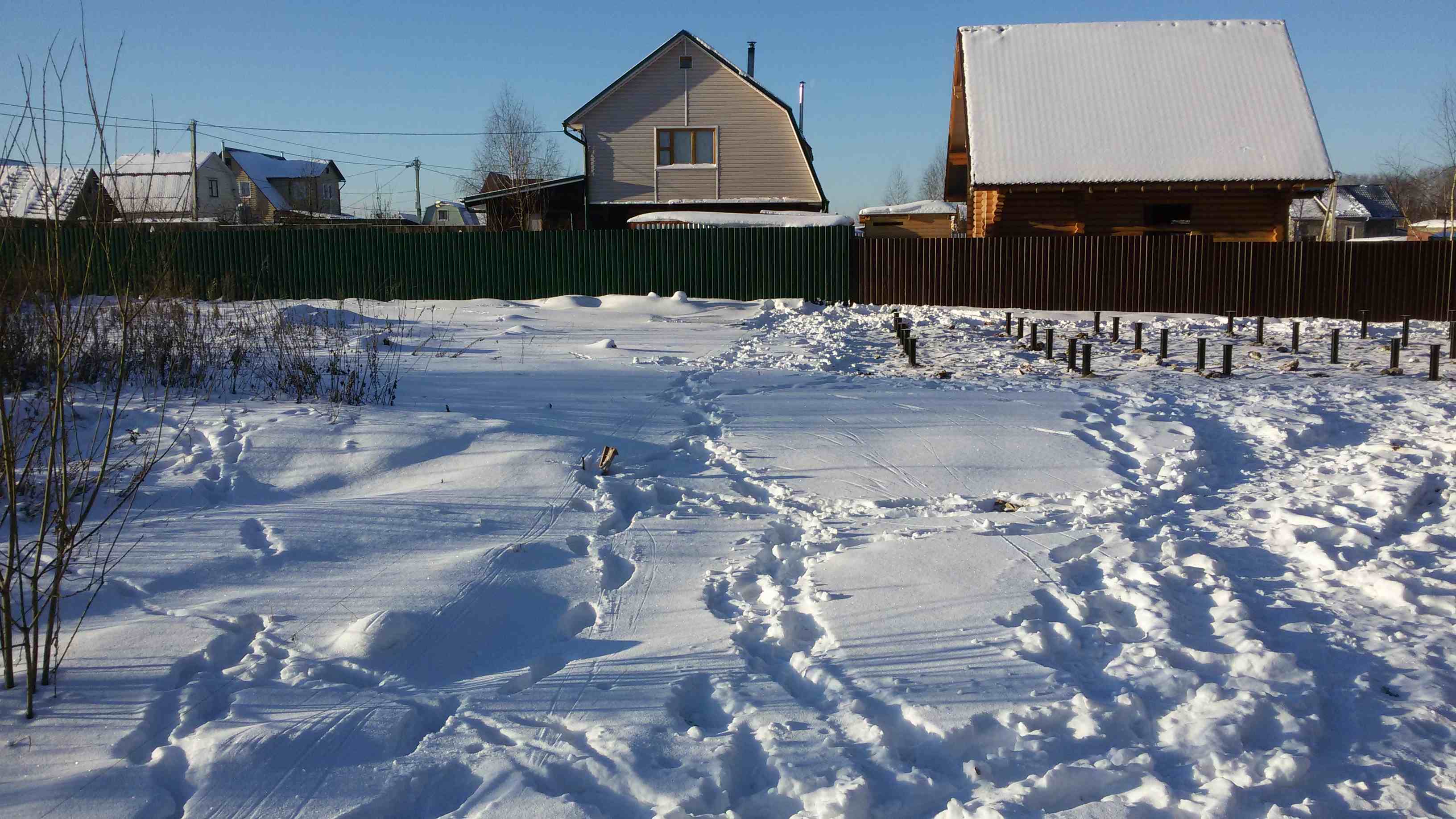

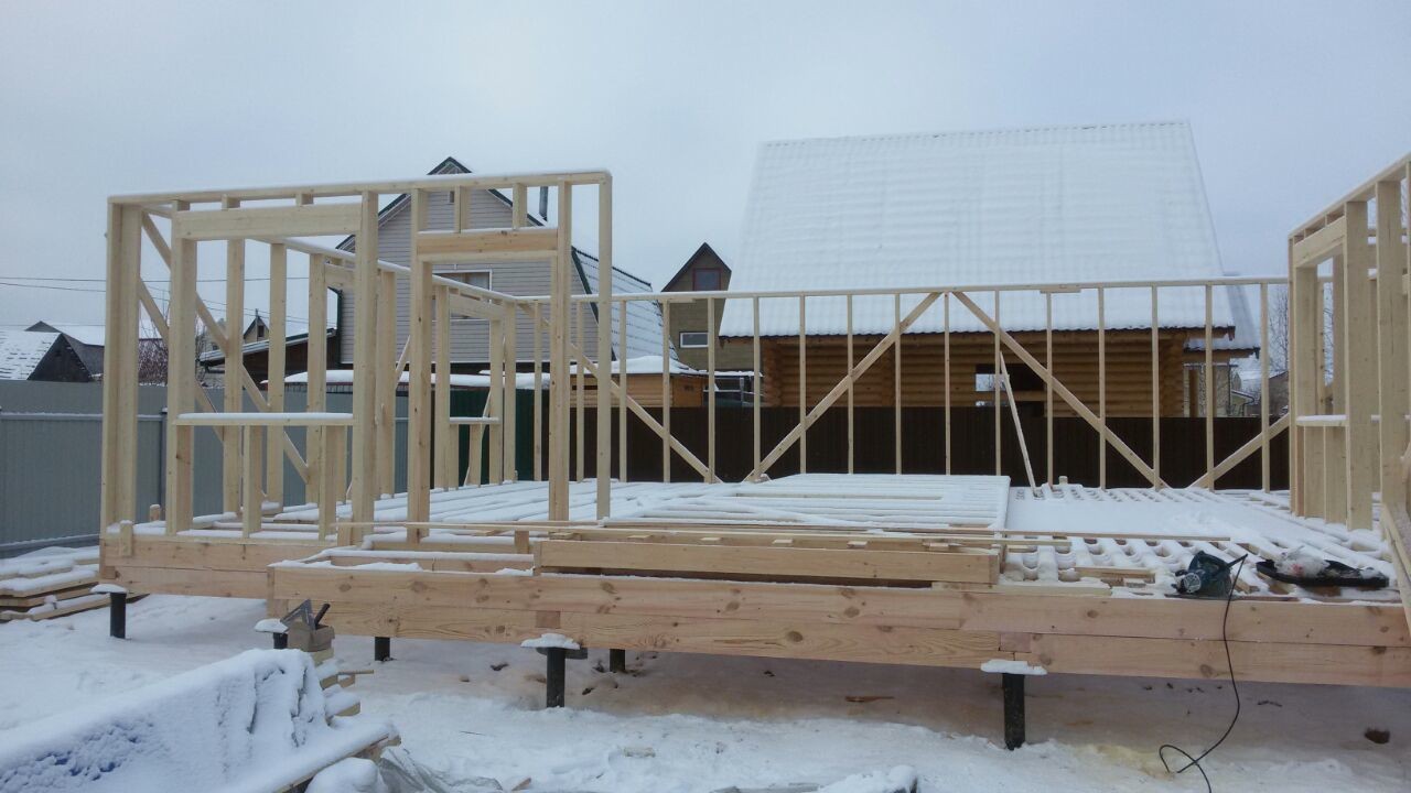

01.01.2017 в 11:10:43
Добрый день, в канун Нового начали строительство каркасного дома 200 м2 .Буду освещать этапы строительства . Советы и отзывы приветствуются. 24 .12.16 завезен материал . Фундамент свайный

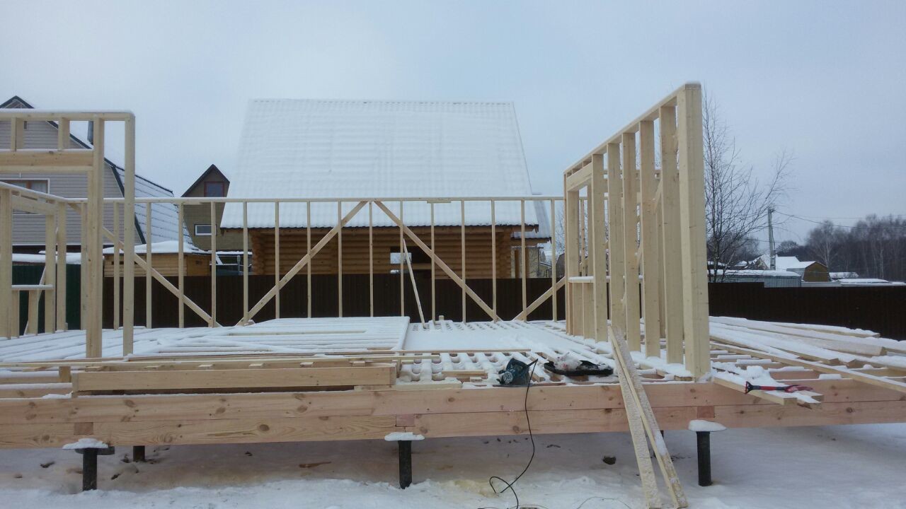

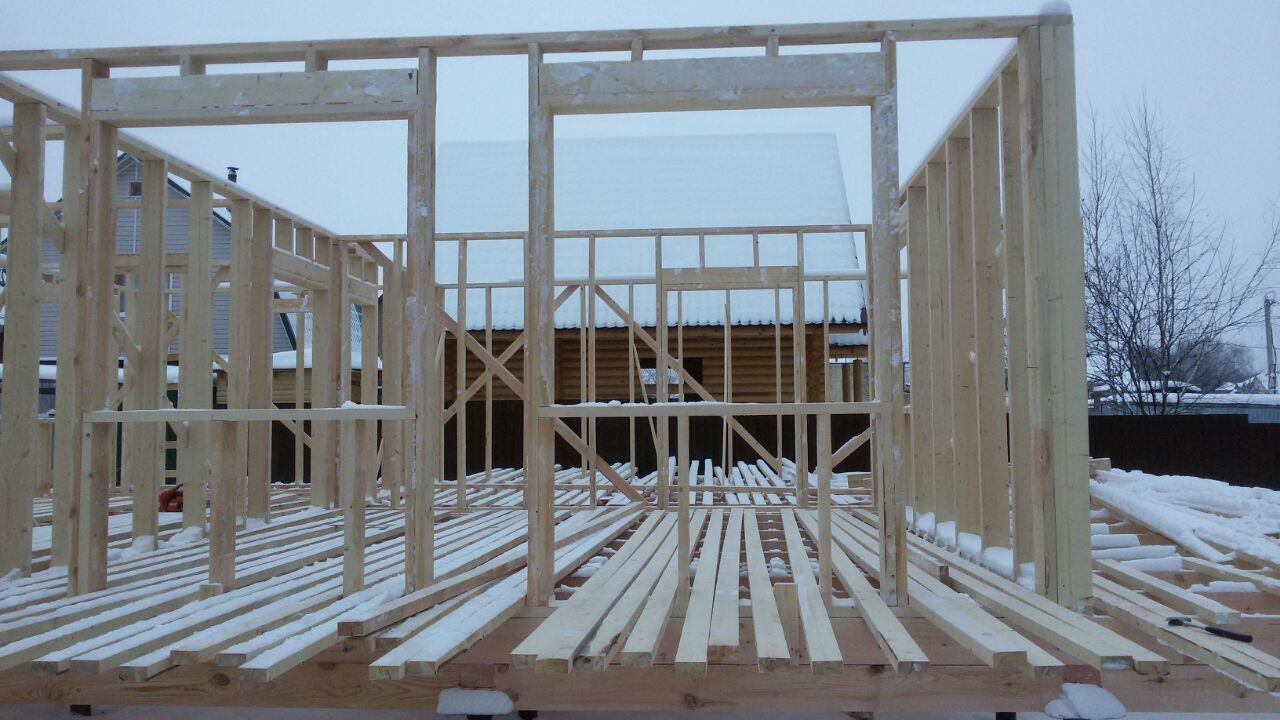

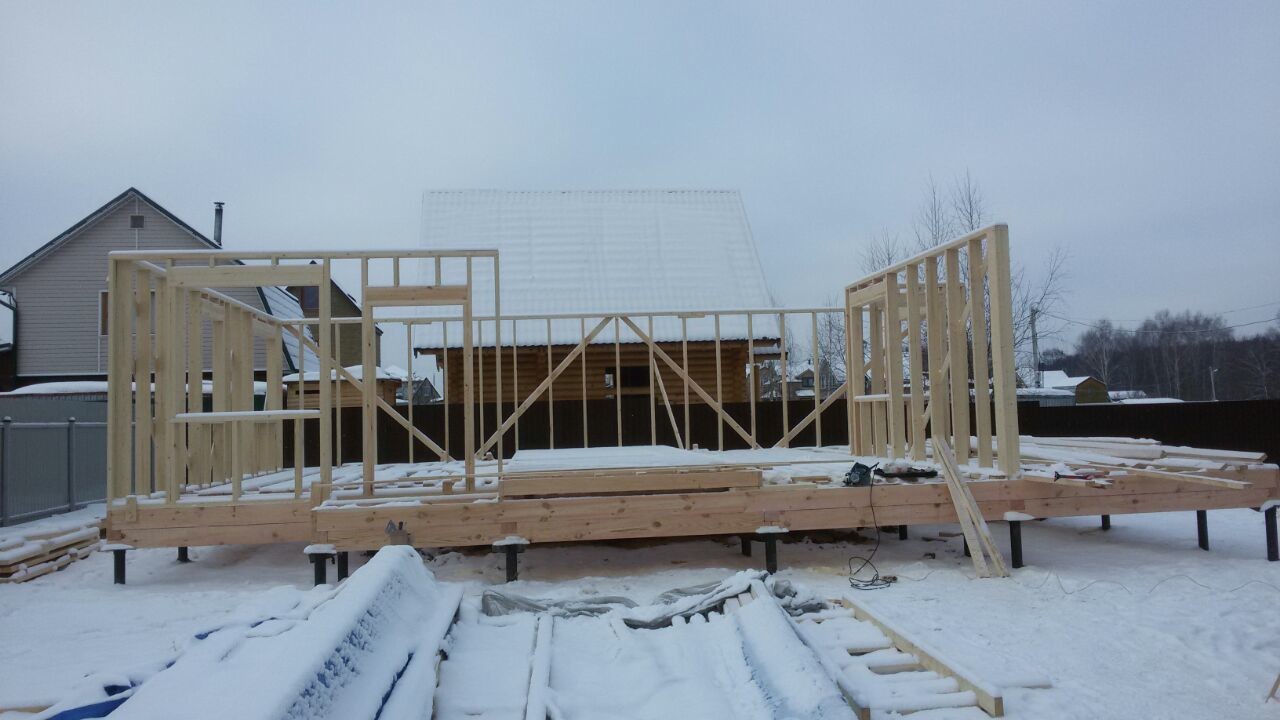

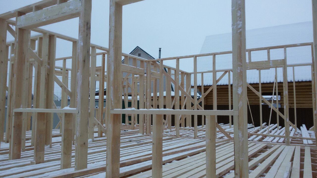

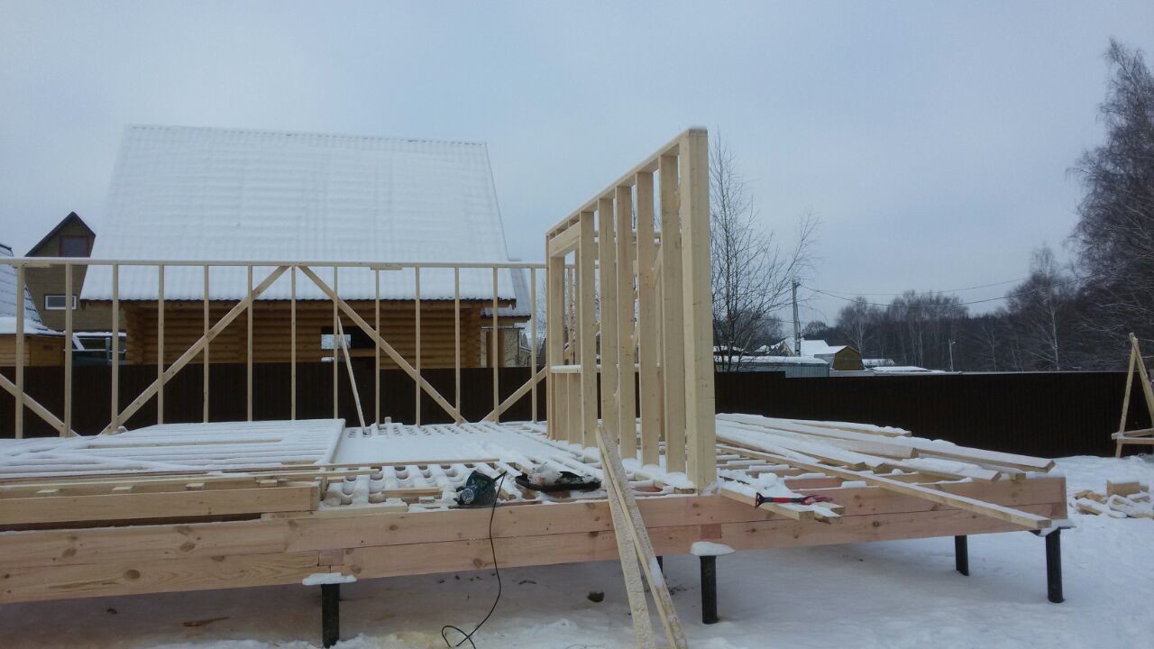

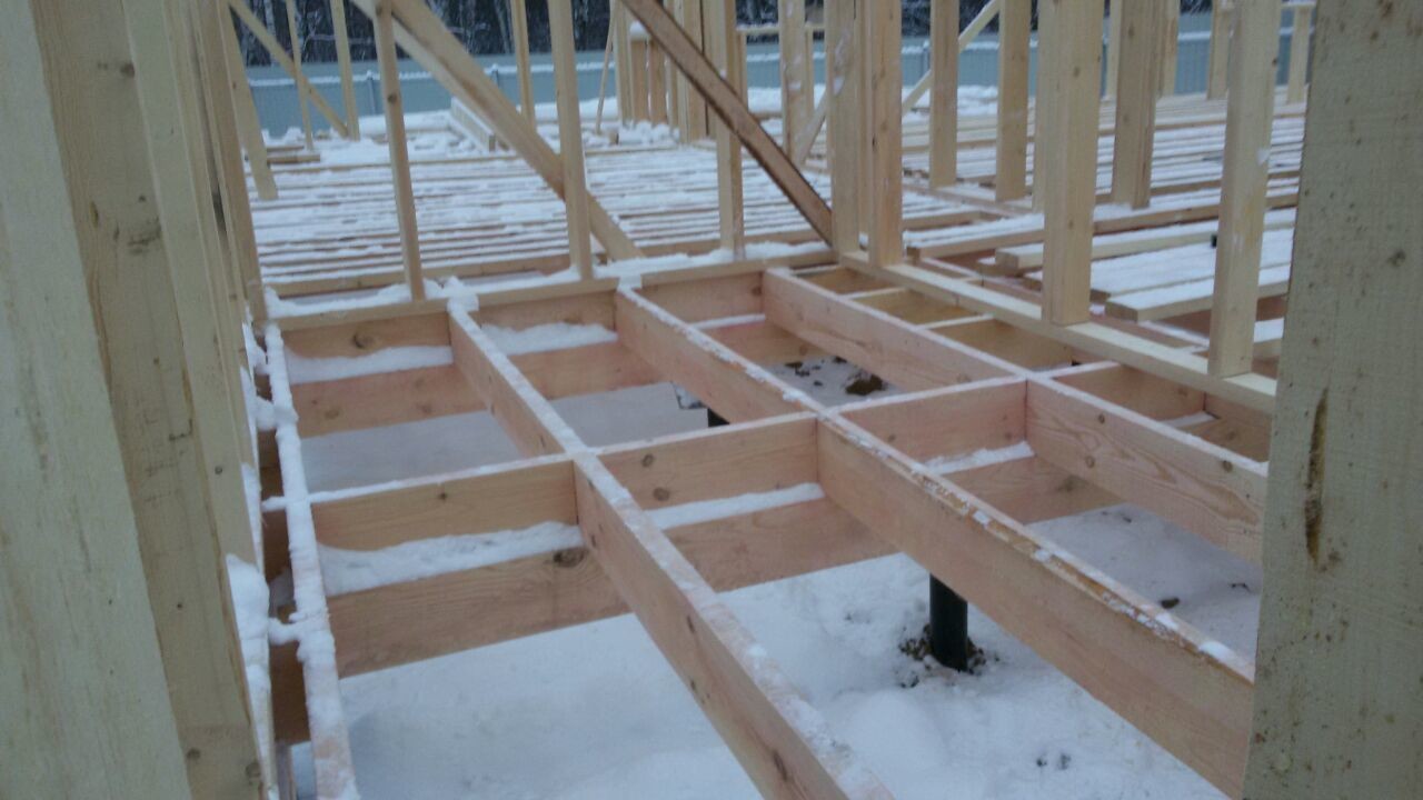

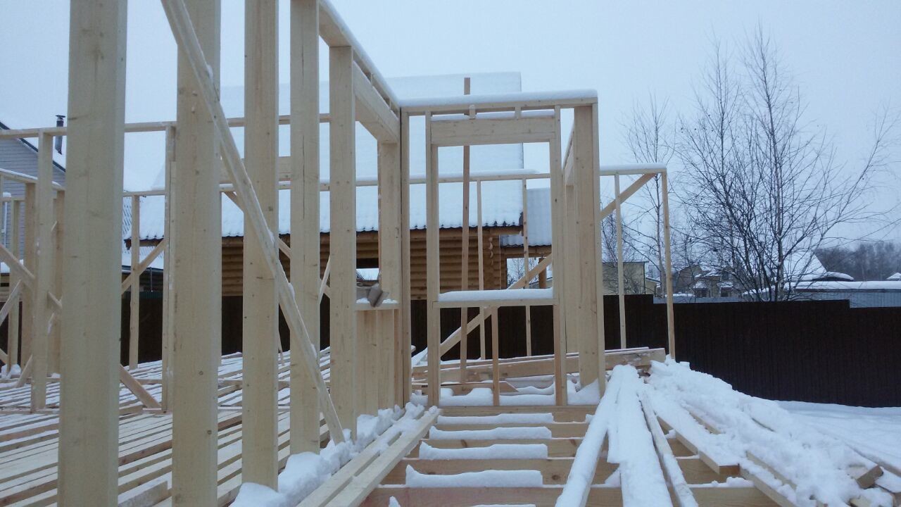

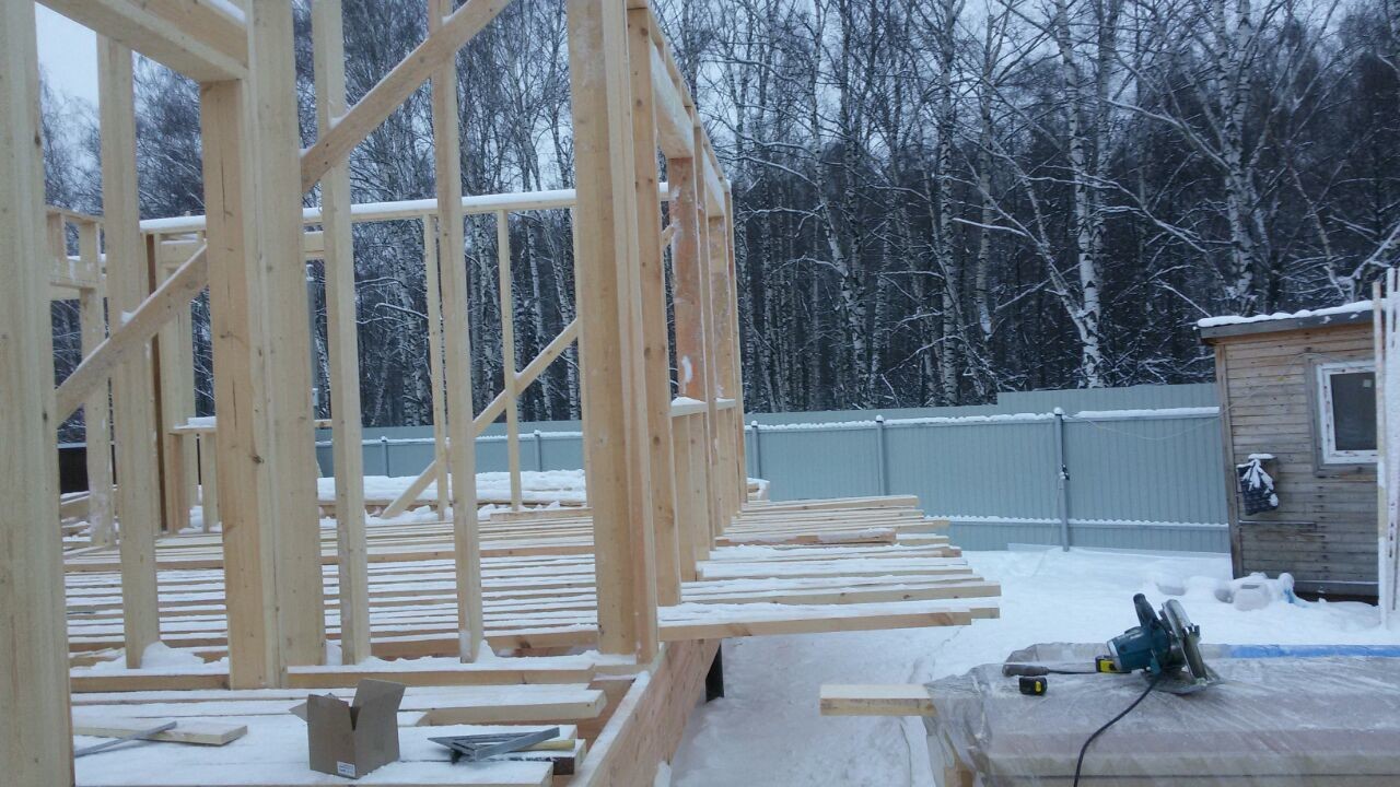

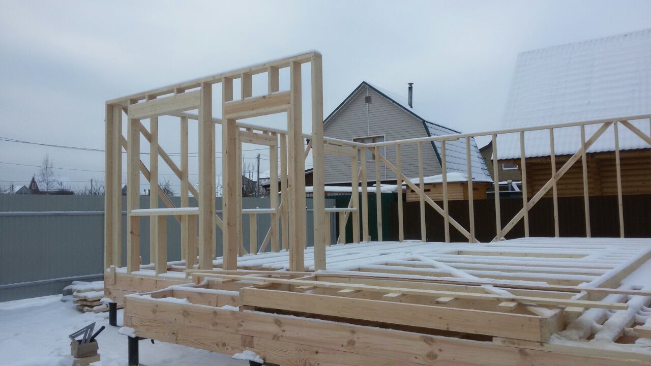

04.01.2017 в 23:16:22
На 4.01.16 Сделана нижняя обвязка брус 200100 , лаги первого этажа брус 200 50 и частично стены первого этажа брус 150 *50.

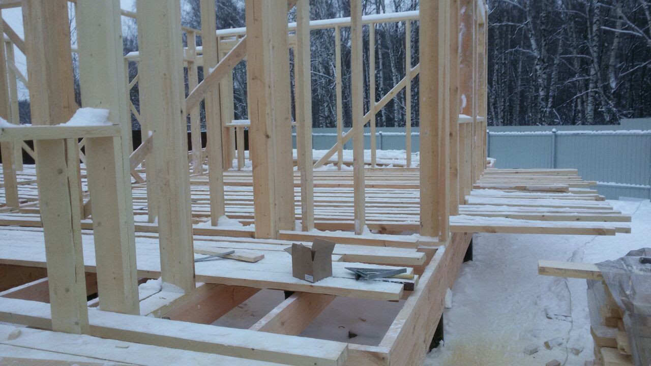

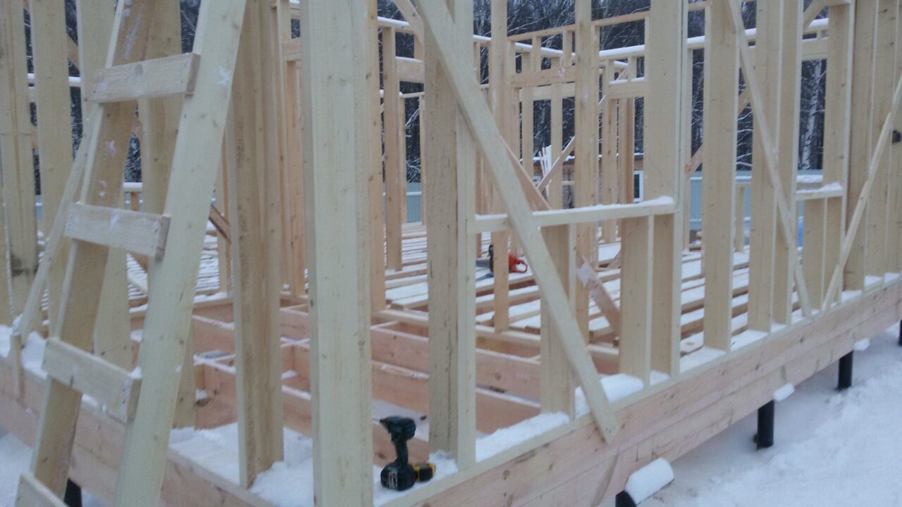

07.01.2017 в 14:03:41
На 5.01.16 каркас первого этажа почти полностью.

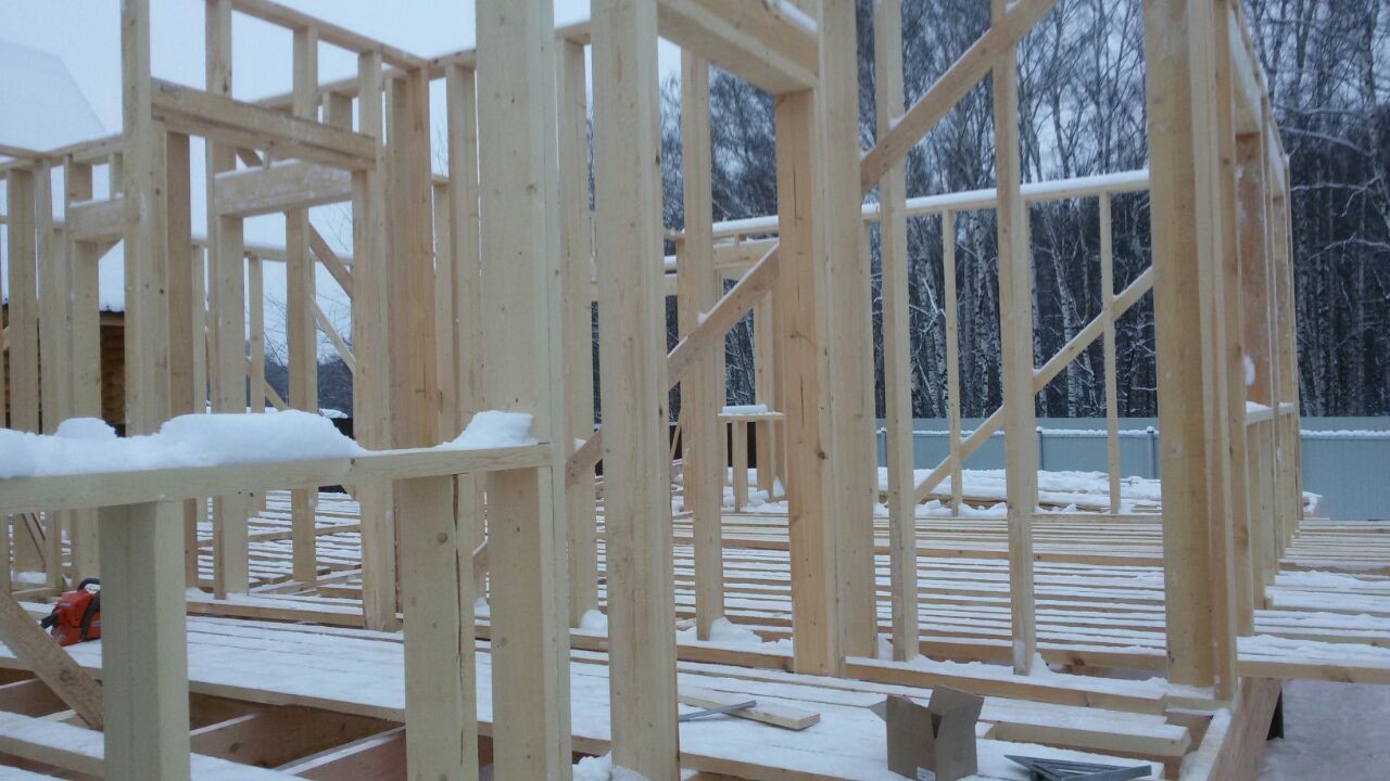

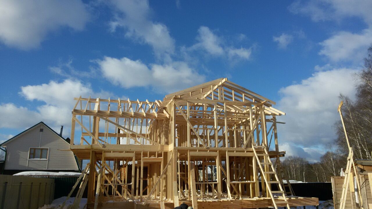

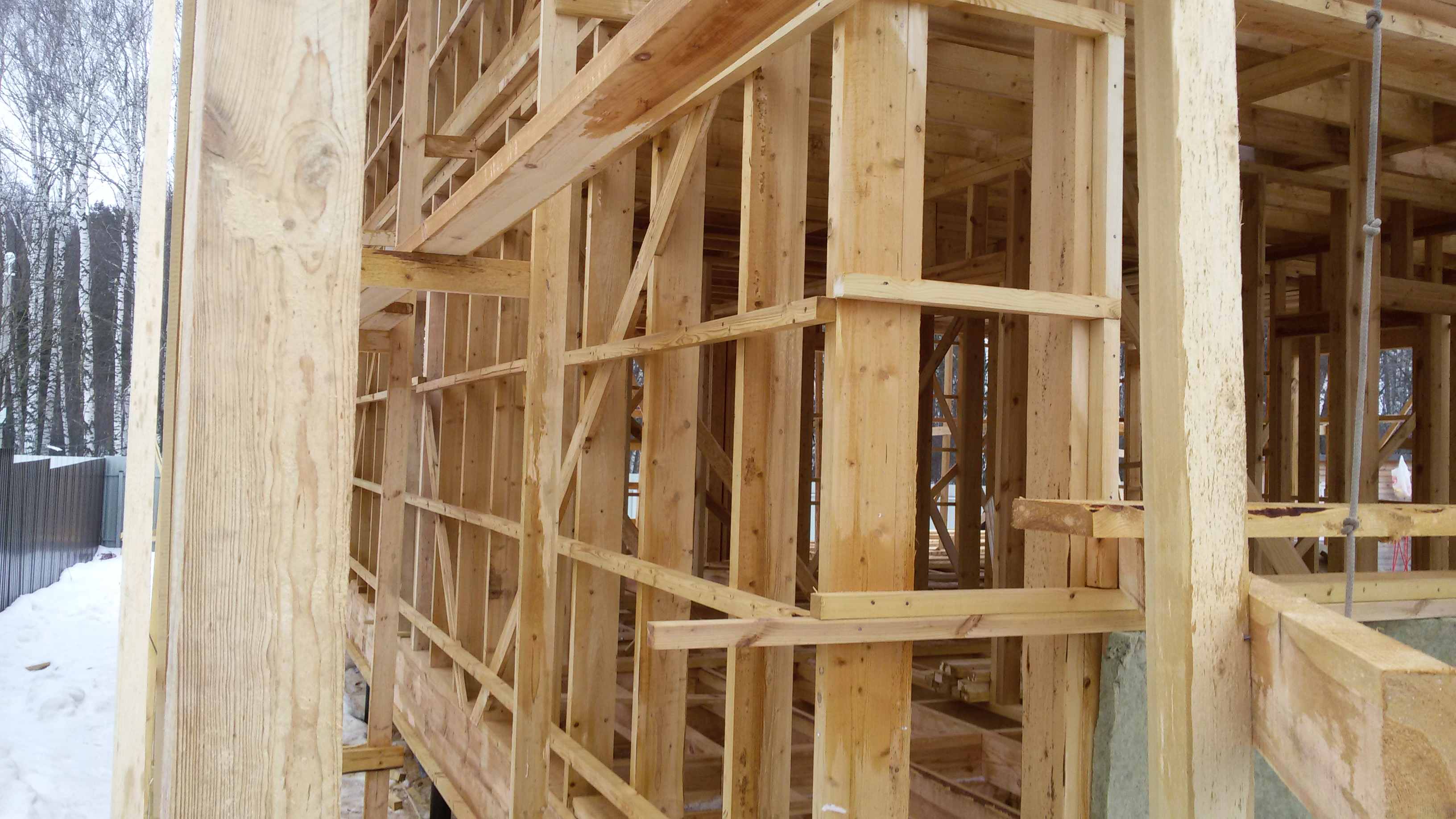

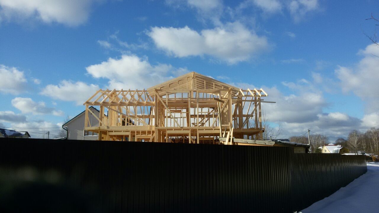

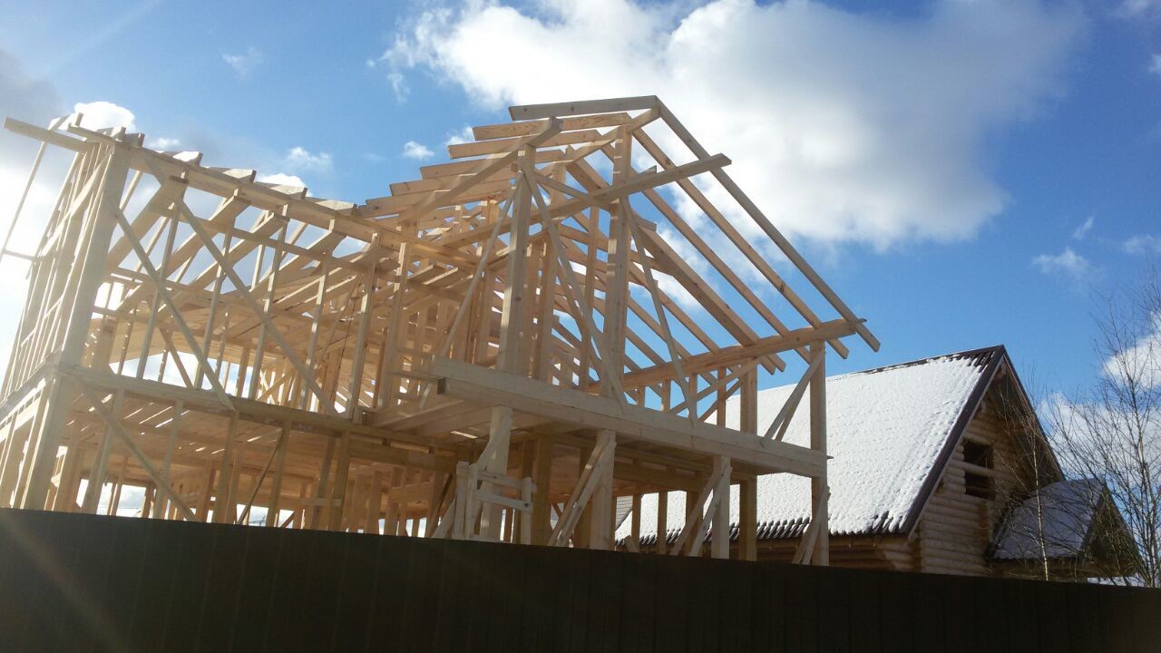

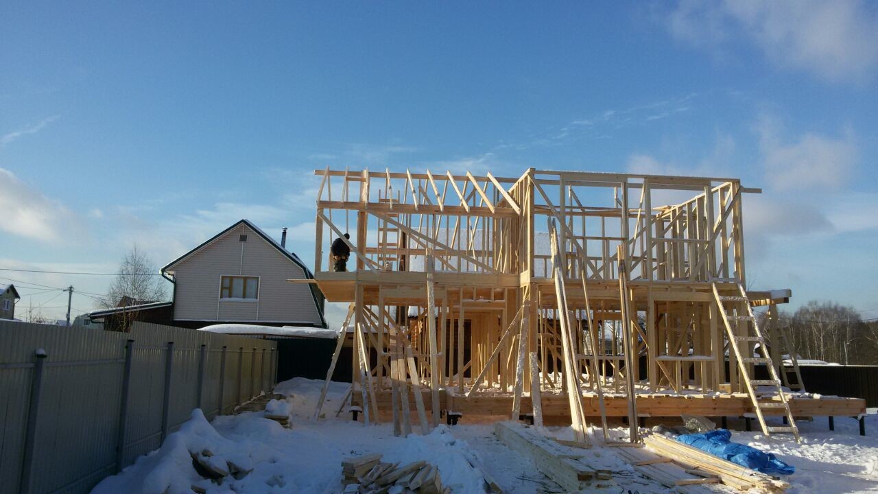

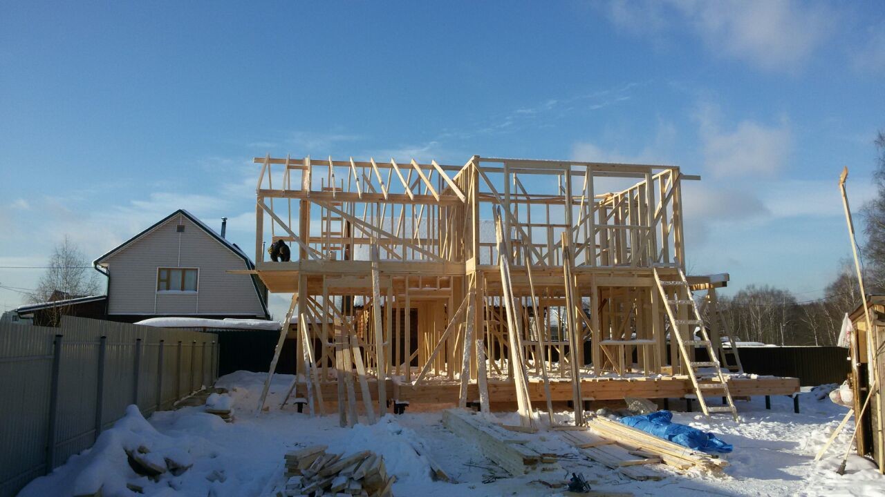

19.01.2017 в 20:39:26
На 18.01.17 каркас второго этажа.

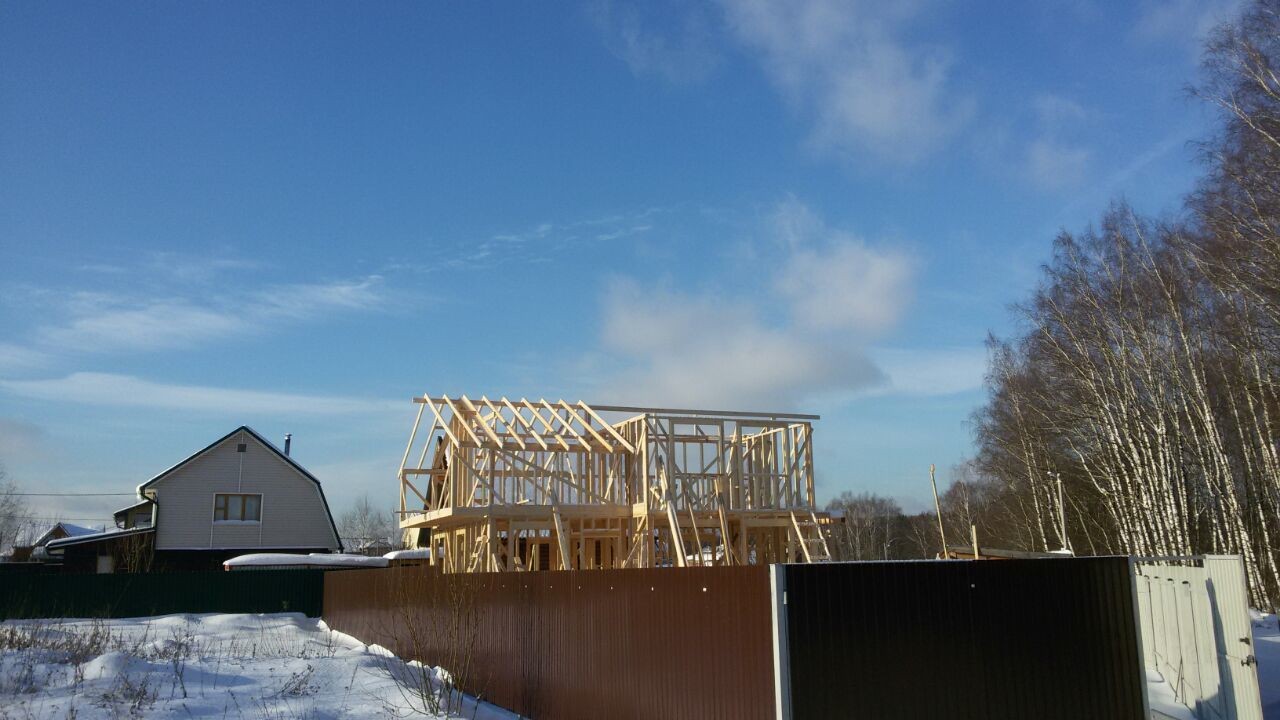

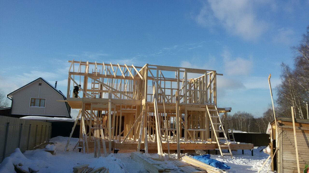

22.01.2017 в 20:20:01
На 21.01.17 каркас.

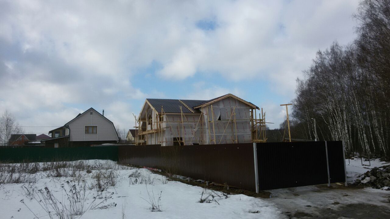

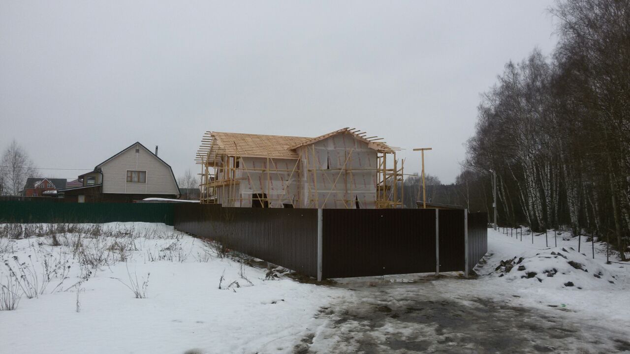

05.03.2017 в 20:50:22
На 04.03.17 Кровля

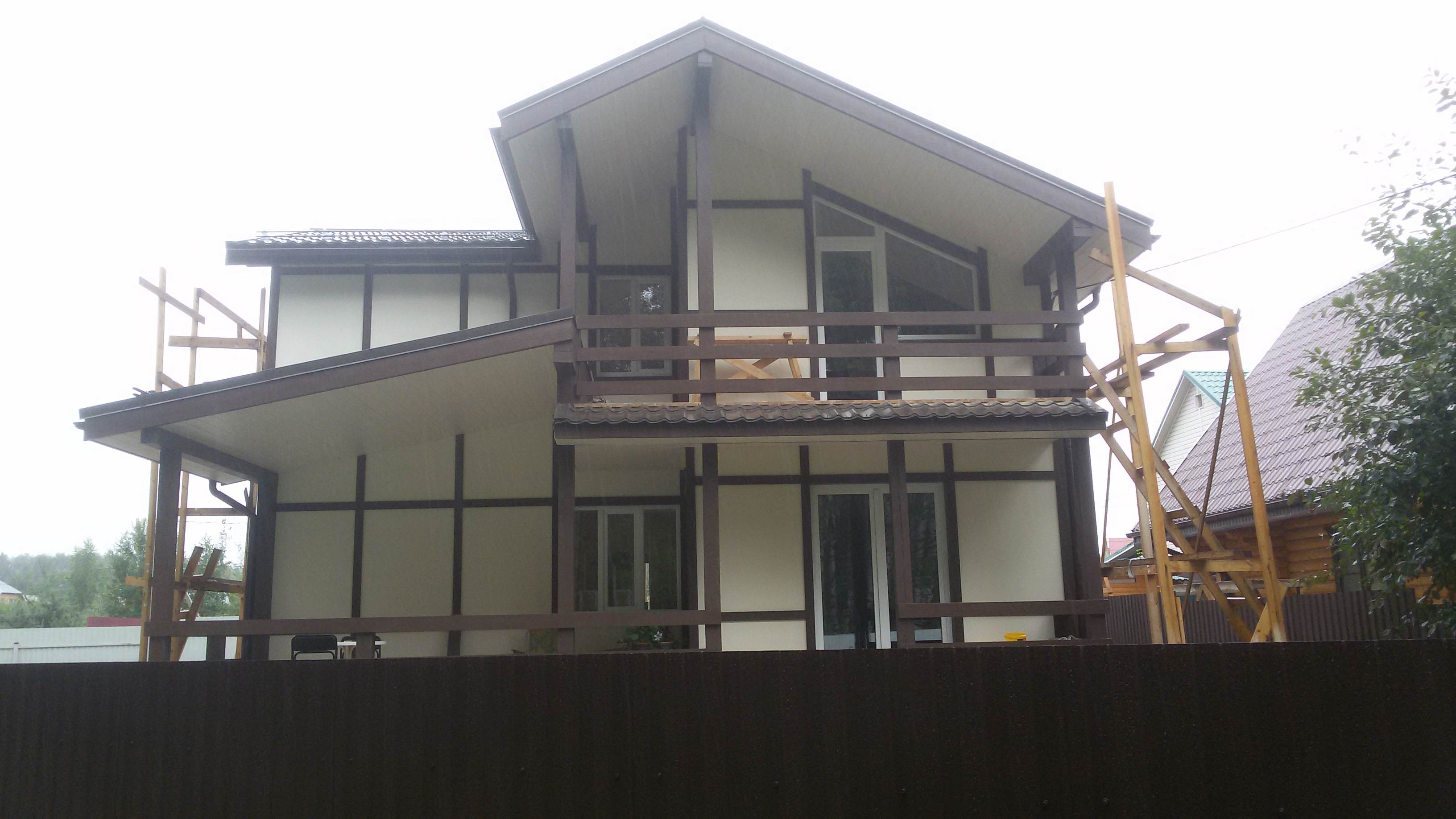

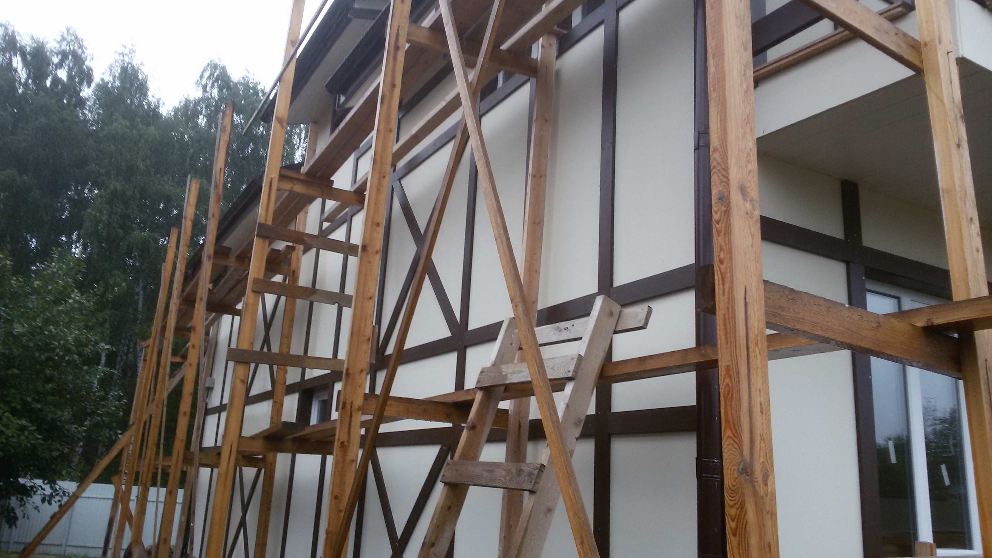

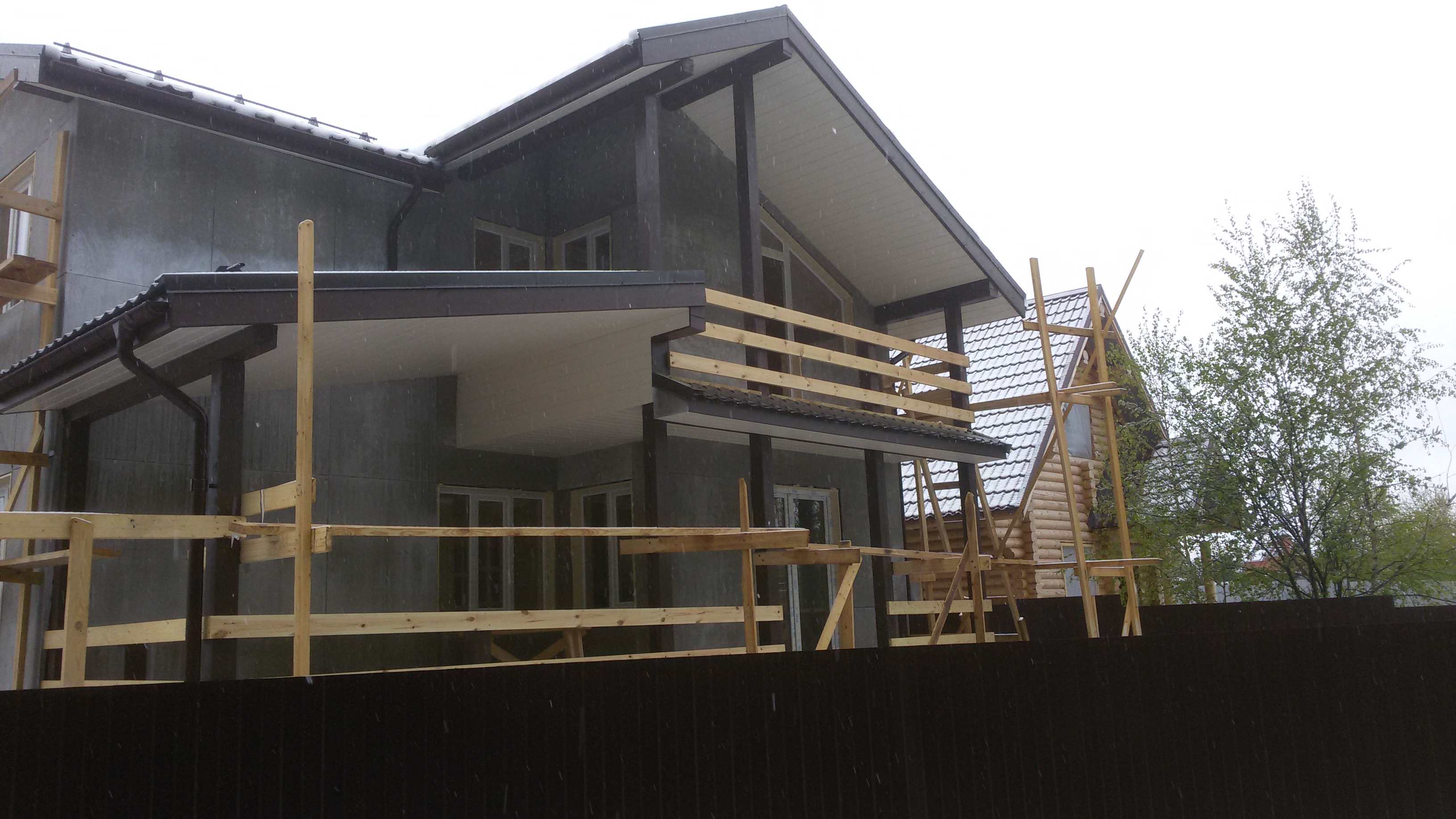

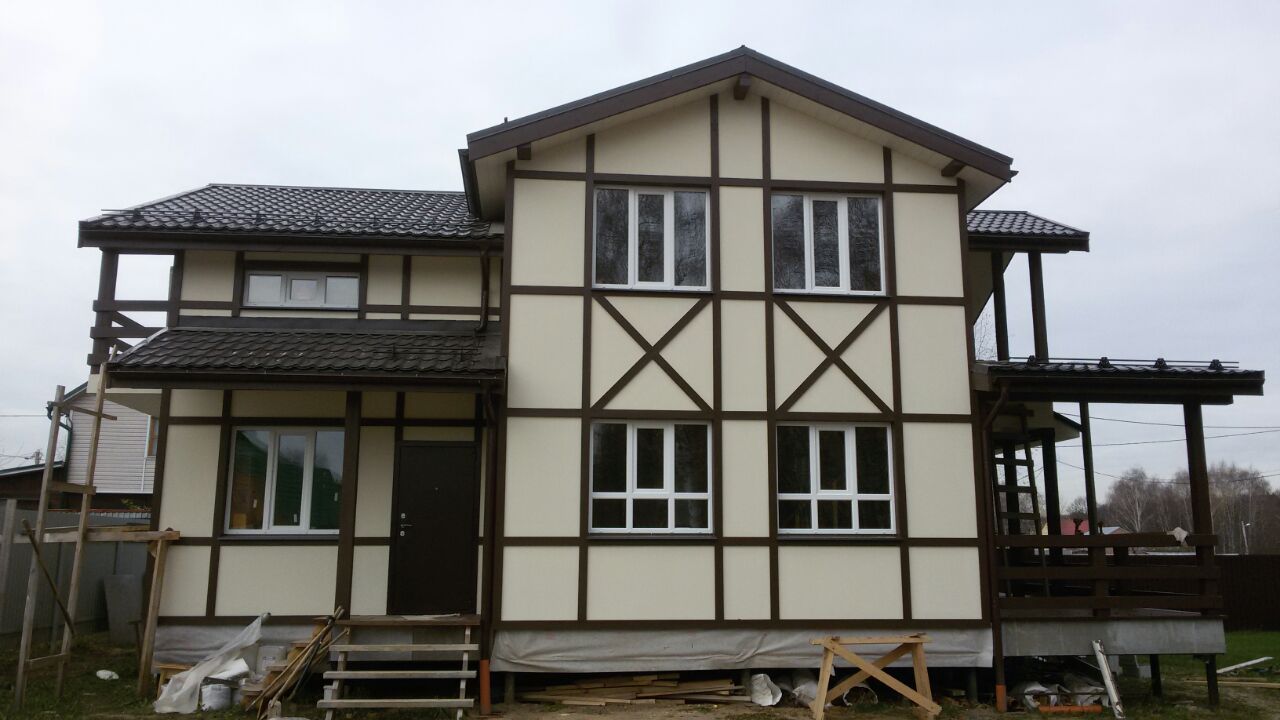

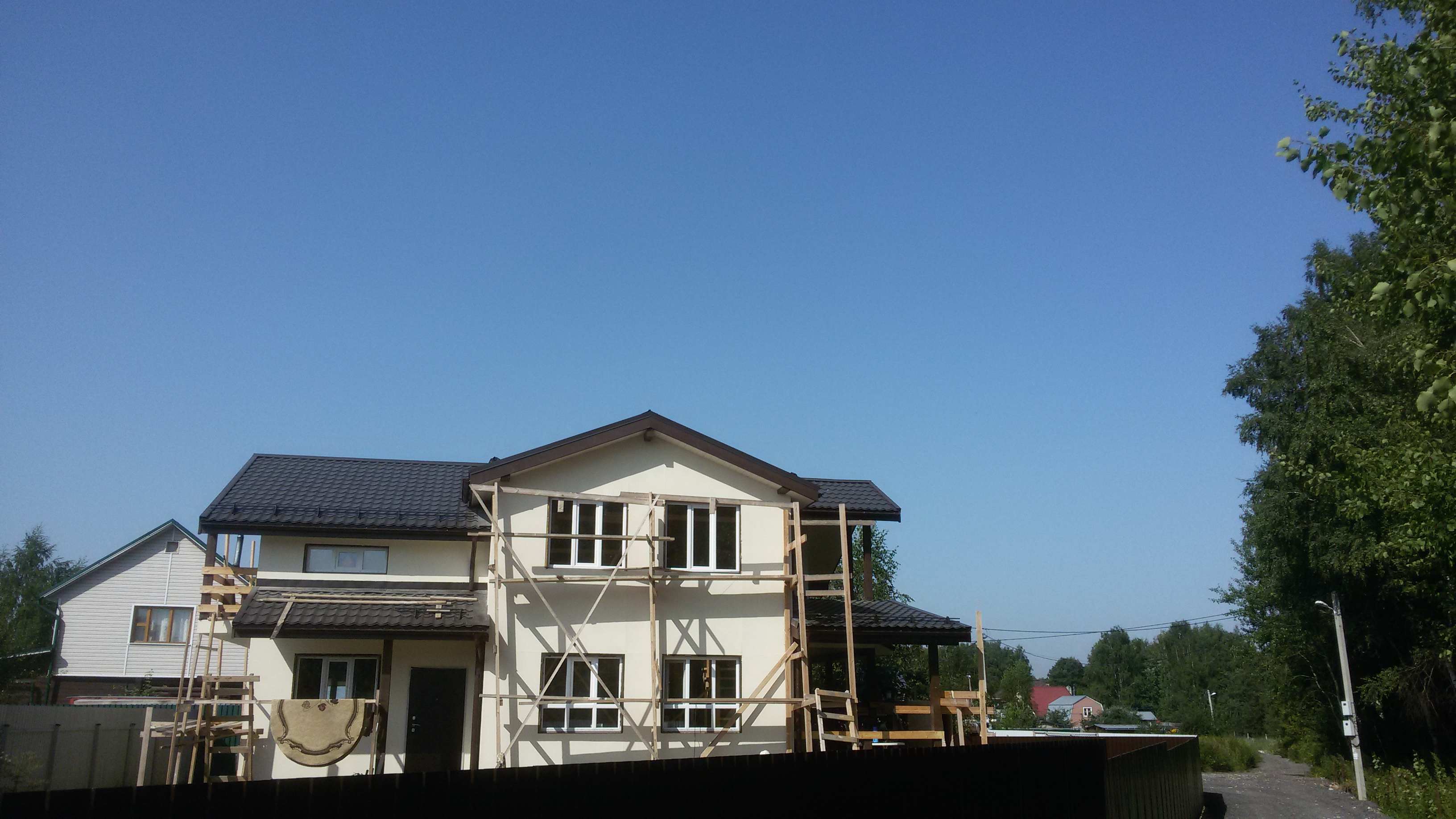

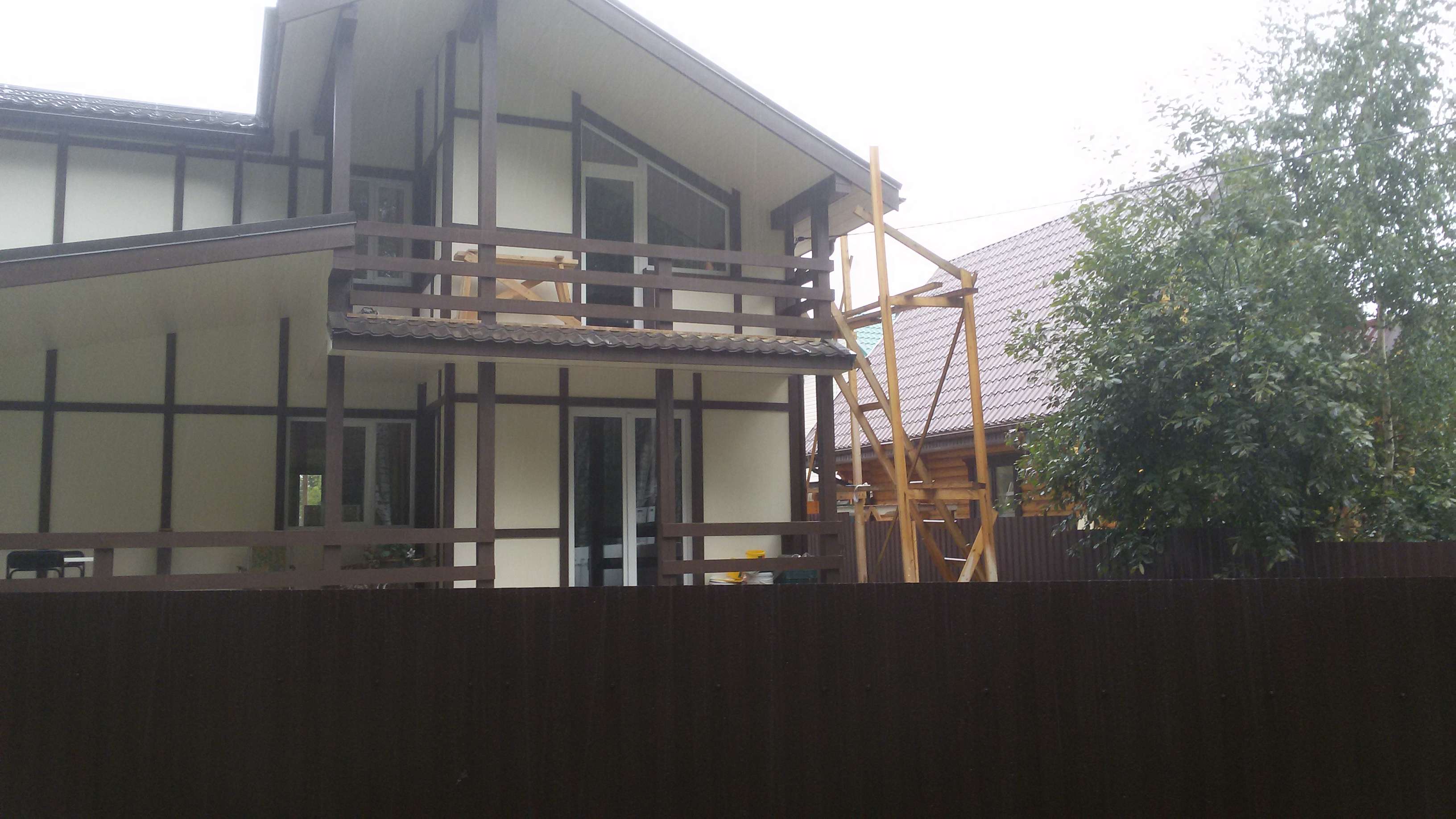

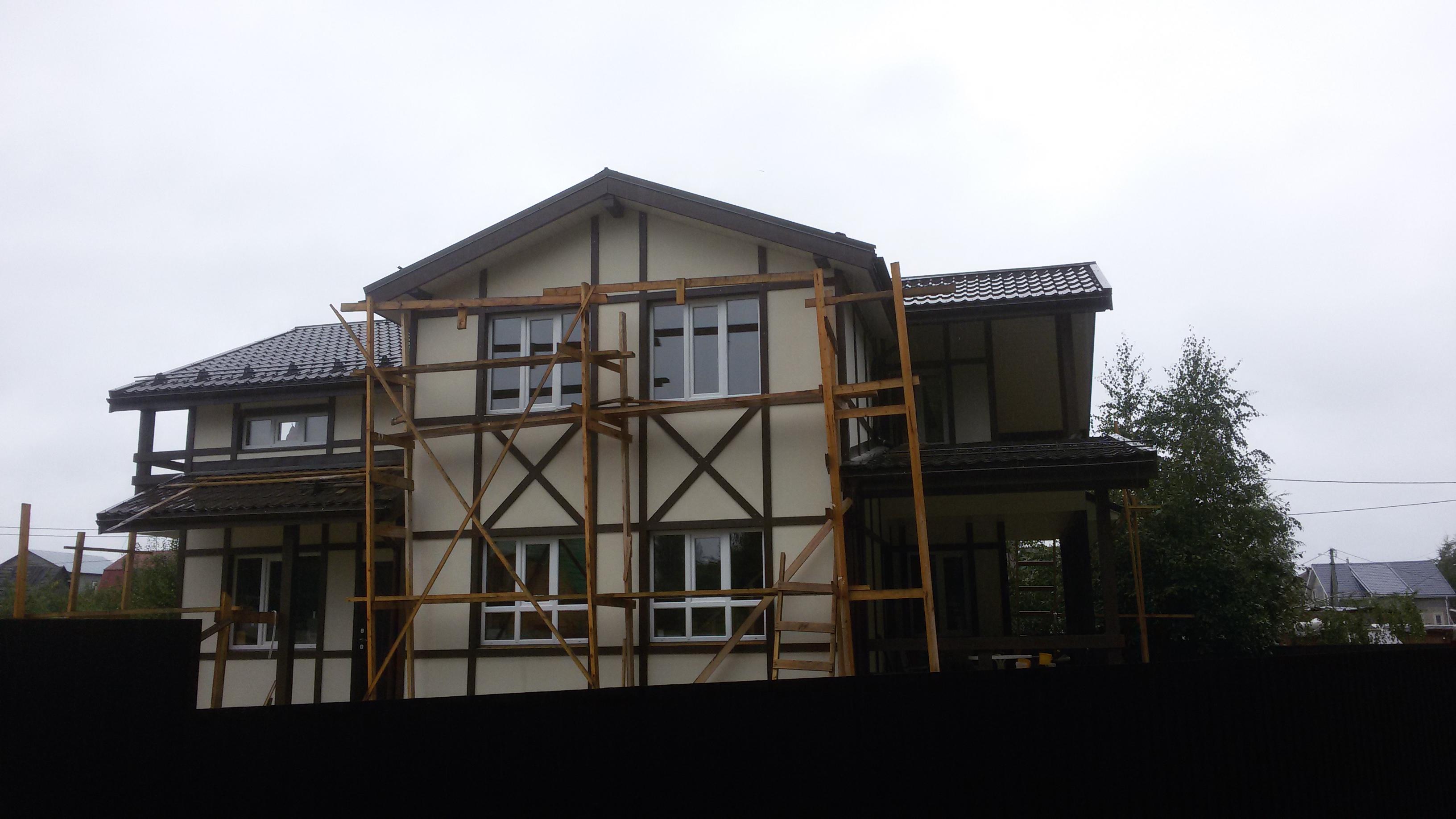

04.11.2017 в 20:36:42
Так выглядит в настоящее время

05.11.2017 в 13:42:43
Denkondr написал:
Denkondr, Какой пирог стены? Из чего фахверки? Из чего панели наружной облицовки каркасного дома?
Denkondr
Denkondr
Регистрация: 24.05.2009
Сообщений: 96
06.11.2017 в 13:49:31
nadegniy, 1. Эмитация бруса .
  1. Пароизоляция .
  2. 150 мм утеплитель мин вата .
  1. 50 мм перекрестное утепление .
  2. ветрозащита
  3. обрешетка .
  4. ЦСП
Фахверки из бруса 100 на 20

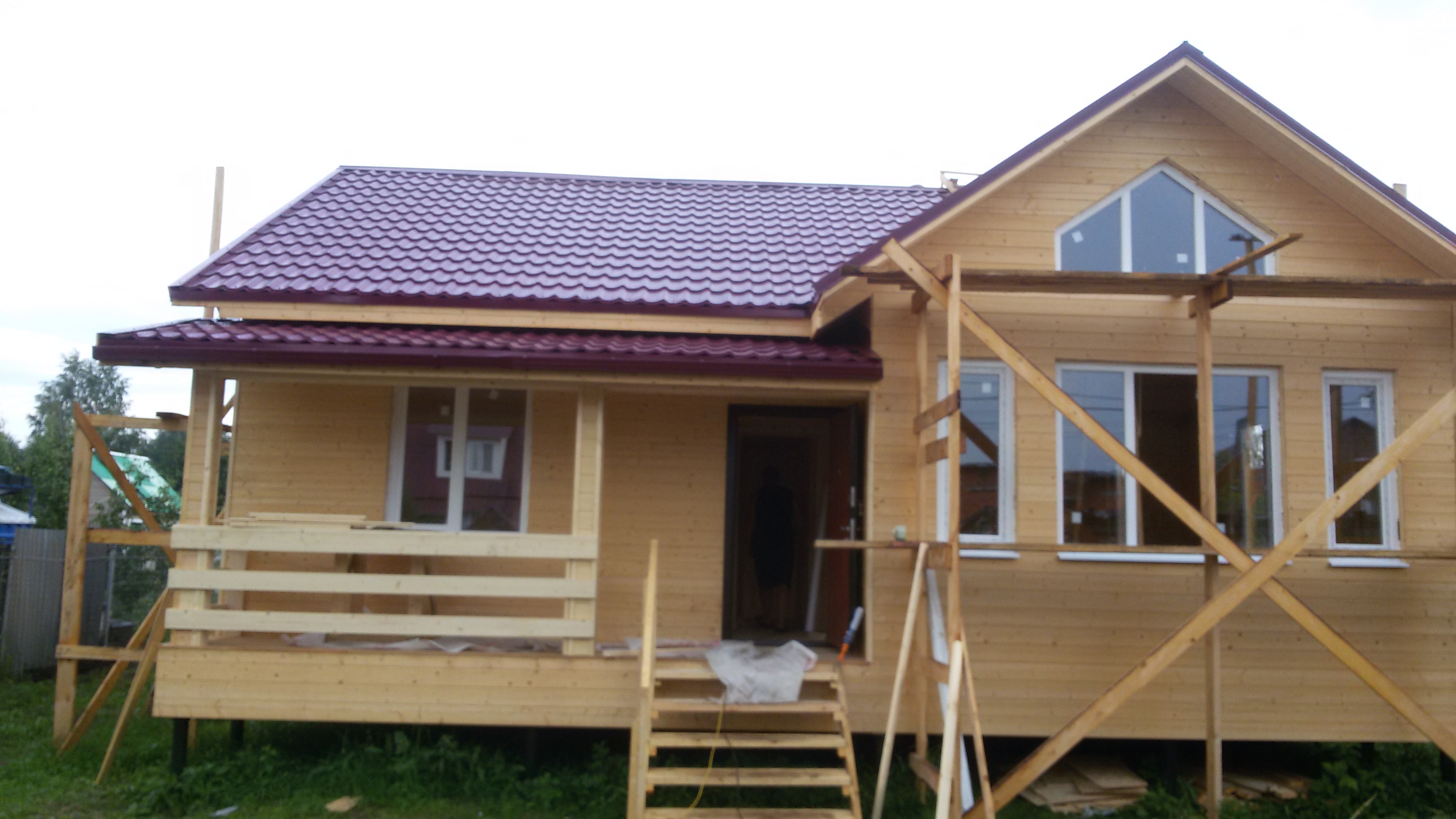

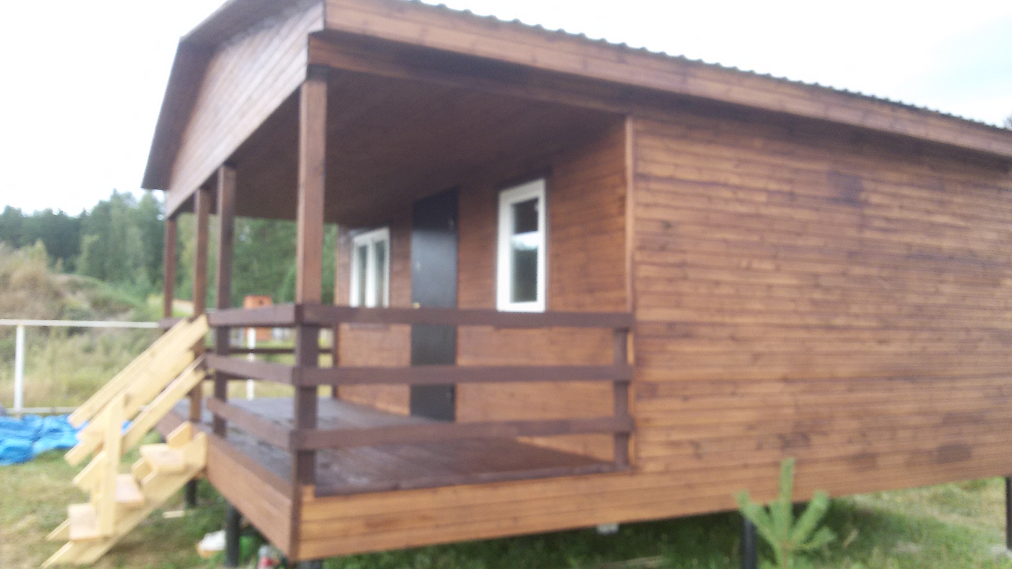

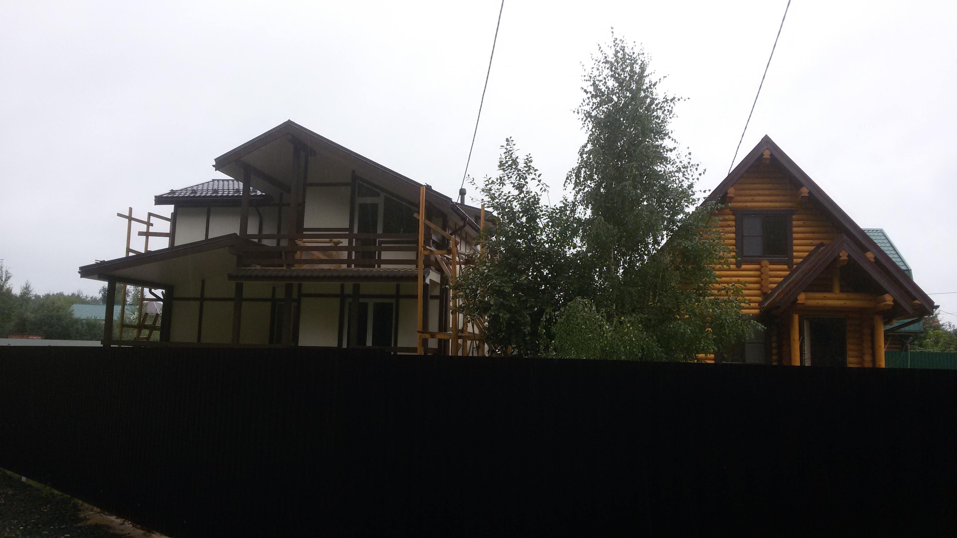

06.09.2018 в 22:03:38
Дачный каркасный дом 36 кв.м
