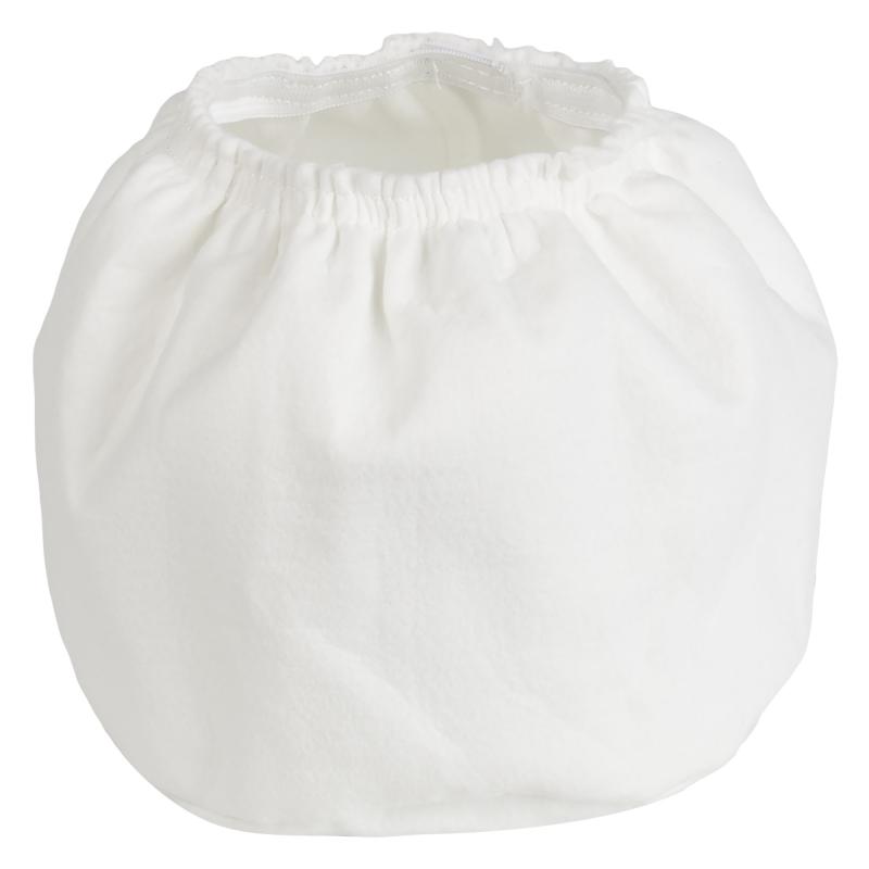

09.01.2017 в 17:53:11
sanya1965,
По умолчанию на моем круглая гармошка + бумажный мешок, мешок моментально кончился. Нашел нетканные мешки и дополнительно на фильтр что то нетканное
Штробление стен, и шлифовка бетона, штукатурки, снятие наливных полов после криворуков:
гармошка без всего - забивается за 1-2 минуту, потом долго и муторно чистить; гармошка + на нее чехол, мощность всасывания падает с самого начала, дальше забивается гармошка (чехол на гормошку от dexter полное УГ, возможно будет работать с опилками); гармошка + многослойный нетканный мешок на 20-30 литров (чем больше литров тем лучше - забивается равномернее), такой конструкции хватает на половину вместимости пылесоса (нужно чуть встряхнуть), иногда на всю. После 2-3 мешков нужно выбивать гармошку.
По глупости взял тонкий шланг - удлинить основной на 1 -1,5 метра - мощность всасывания упала так, что вернул как было и пылесос использовал дальше на стуле где не хватало длины, скорее всего с нормальным шлангом, а не тонким и будет все Ок.
