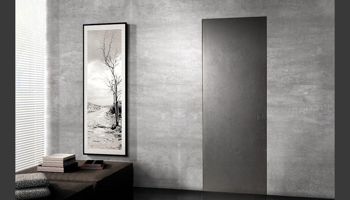

если без коробки делать, тогда открываются вопросы как фиксировать скрытые петли и ответную планку замка в стенах. что делать с притвором? может притвор не нужен и подойдут петли для открывания двери в любую сторону? есть такие скрытые петли? возможность таких открываний ещё упирается в толщину стены. staxnov, из чего кстати стены? и толщина какая? дверь без коробки лишает старых вопросов, но создает новые :) на картинках скрытые двери с одной стороны только зафотаны, а как интересно с обратной?

staxnov, Петли как раз создают минимум проблем. А вот ручки и запирающие устройства - как будут выглядеть и выпирать на гладкой стене? . Я себе тоже в коридоре планирую такую поставить в кладовку, с открыванием наружу. Скорее всего придется ставить врезные мебельные ручки.

Микитович, и как крепить скрытые петли в стене без коробки? был опыт? у меня кое какие фантазии есть :)

Дверь, мне лично, запирать не требуется. Что бы не открывалась, можно магнит/плашку приспособить. Ручка, мне, нужна незаметная. Будет как элемент декора и что б ручку не напоминала. vago083050 - Спасибо, познавательно. Юнион стоят по 600 ефро, тут я пас. В общем буду делать из простой, крашенной двери. Посмотрим, что выйдет. Трещины не пугают, ибо Лофт. Да и заделка сеткой перед штукатуркой, а потом стеклотканью или стекло обоями не даст трещине быть!!

cau написал: как крепить скрытые петли в стене без коробки? был опыт?
Конечно прямо на гипсокартон. :D Все привыкли ставить несущий короб в последнюю очередь. А поставить при монтаже стены - корона отвалится? Конечно, решение и конструкцию стены нужно продумывать заранее, что и является элементом проема.
