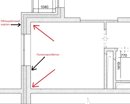

Добрый день! Квартира в новостройке (кирпич-монолит). Стена имеет следующий вид, если смотреть с улицы "кирпич->деформ.шов->полистиролбетонный блок". Когда делали ремонт не догадались разбить штукатурку на стенах уличных, чтобы запенить всё и замазать. Сейчас стены готовы под обои. С приходом морозов (-30) в углах уличных стен появились трещины во всю высоту (толщиной 0,5-1 мм), из которых засквозило. В квартире заметно похолодало. Вижу для себя 3 варианта решения проблемы:
  1. Засверлиться в углы и в саму стену с шагом 20-30 см, залить все пеной.
  2. Аккуратно болгаркой срезать/сбить штукатурку в углах. Пропениться, замазаться и заново заштукатурить. Но боюсь, что на линии старой штукатурки и новой не избежать тех же трещин.
  3. Самый сложный и затратный снять всю штукатурку со стены уличной, все запенить/замазать и заново заштукатурить полностью. Помогите определиться с выбором. Будет ли эффективен первый вариант? Если нет, то оправданы ли мои опасения во втором?
