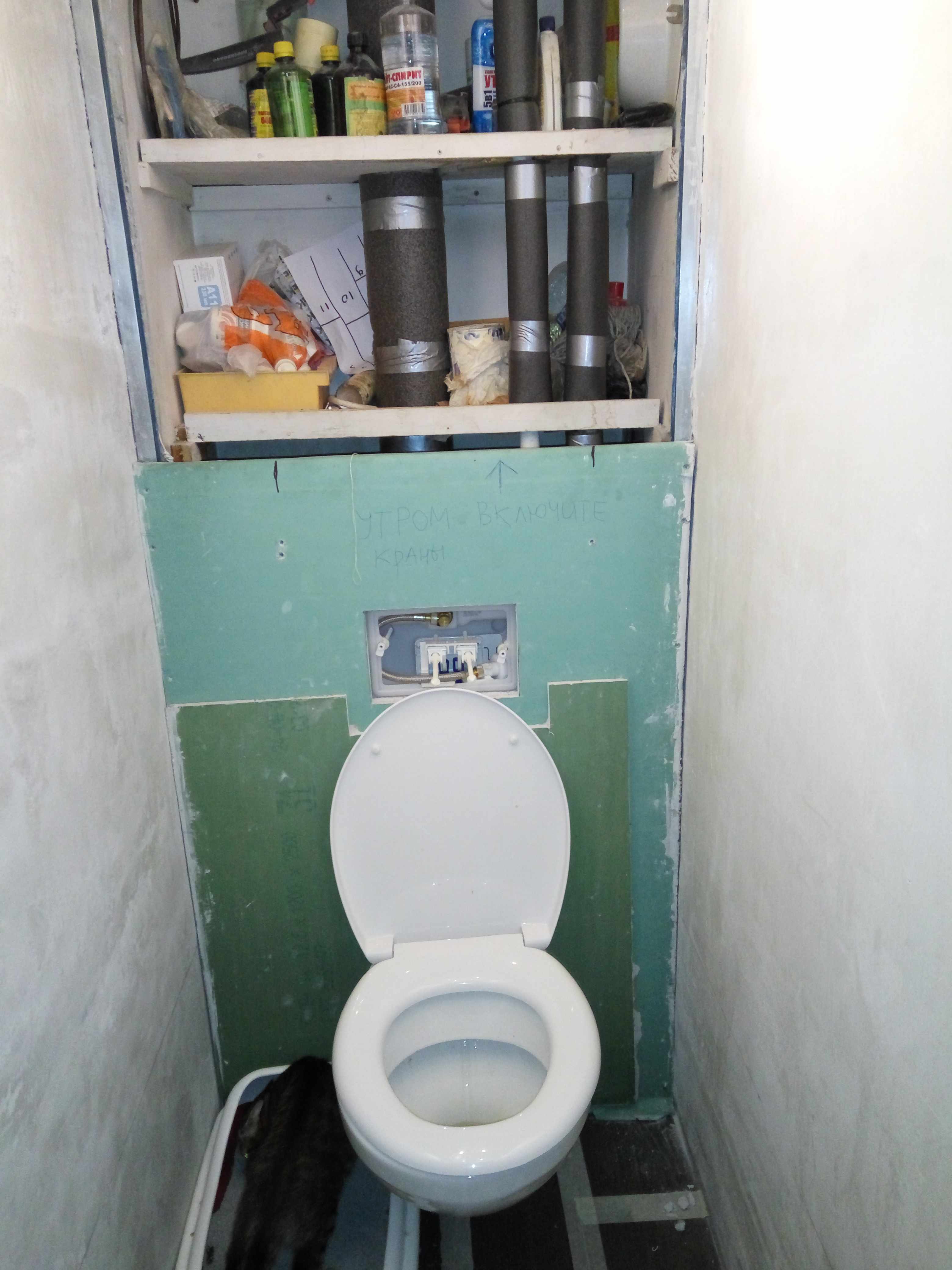

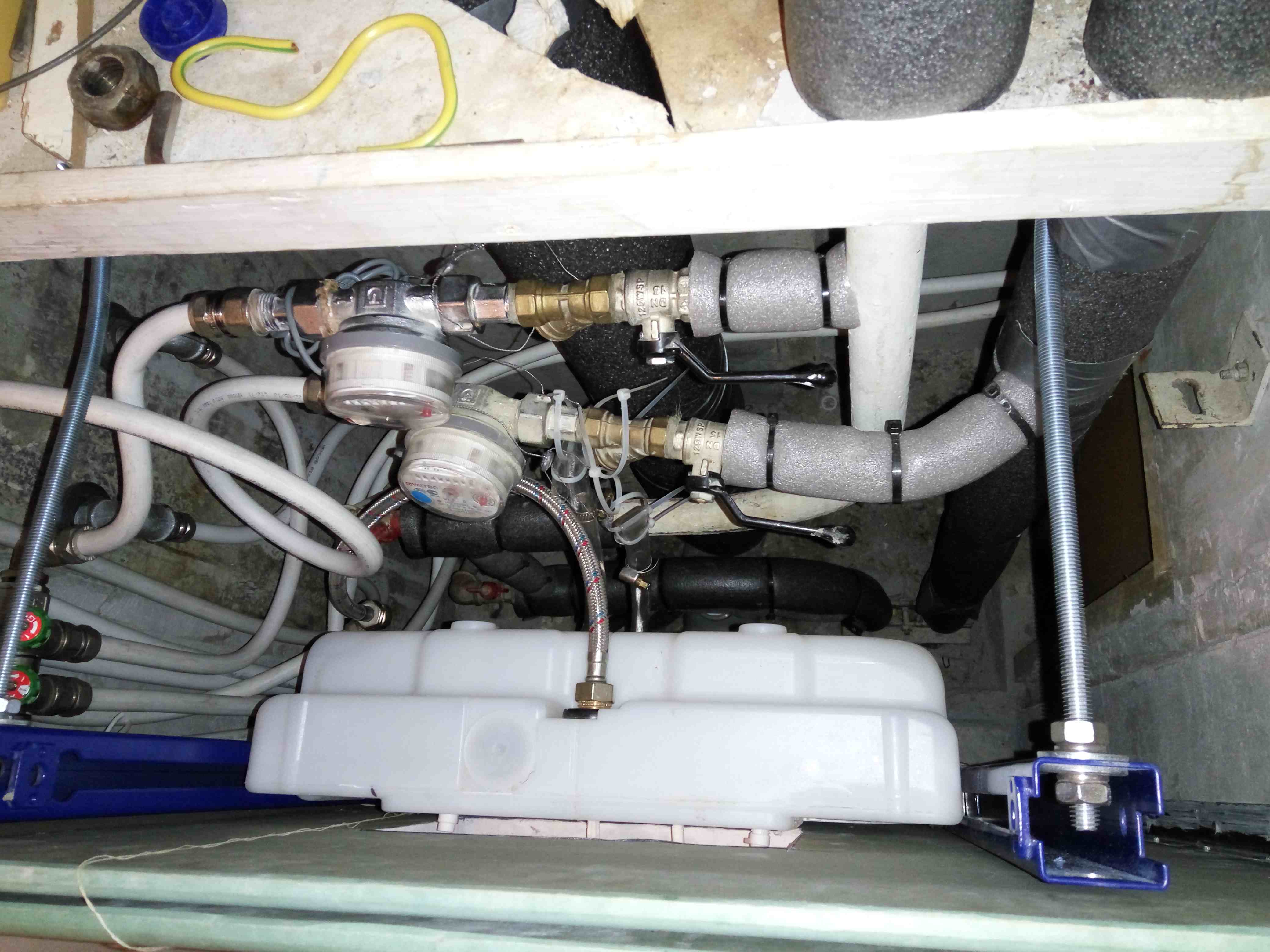

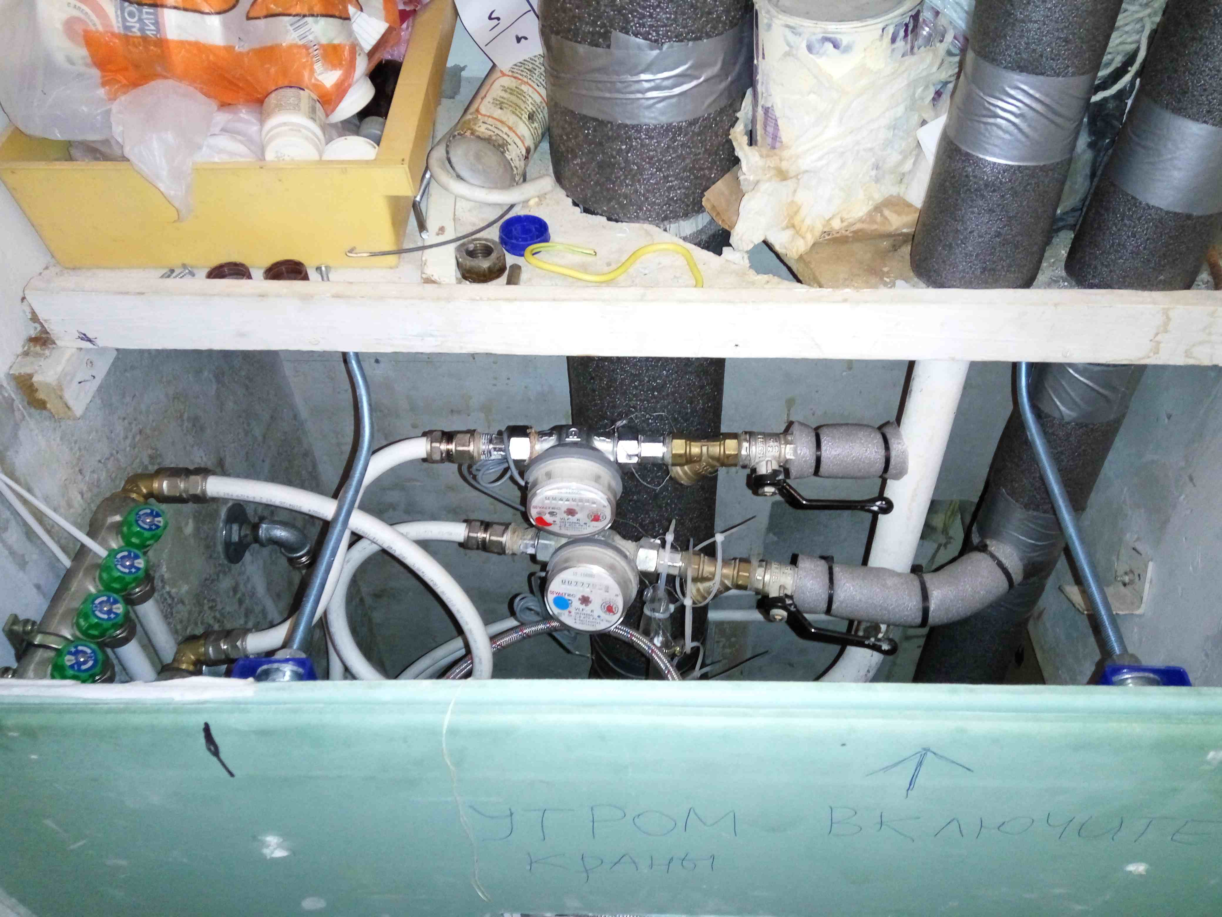

Всем привет. Предисловие. Делаю ремонт в туалете, ставлю инсталляцию, соответственно половина задней стены замуруется плиткой - осложнится доступ к коммуникациям. Решил перебрать воду пока все разобрано. Сейчас схема такая: от стальных стояков ГВС/ХВС вводы на 1/2(bugatti усиленные :)), грязевики на 1/2(noname), счетчики на 1/2. Далее в качестве времянки пресс МП16 на коллекторы 3/4(itap), с них пресс МП16 на потребители. До этого между счетчиками и коллекторами несколько лет стояли поршневые редукторы itap, решил добавить перед ними самопромывные магистральные фильтры. Т.к. на Honeywell не хватало на тот момент (перед НГ был предыдущий этап ремонта) - армяне на рынке впарили некий millenium, типа то же самое, даже сетка такая же - только дешевле в 3 раза(доверия очень сильно не внушает: промывные краны фуфло, уплотнение колбы течет - пришлось фумку мотать, да и вообще подвалом попахивает)... Поставил я всю эту канитель, стал настраивать редукторы - они и потекли... Руки окончательно опустились, но тут как раз денег чутка подкинули - почти уломал жабу на хоники или аналоги... Вопросы:
  1. Какие именно выбрать-то? :) Редуктор точно нужен, ибо на ХВС 4.5, на ГВС 6.5.
  2. Какими фитингами или трубами (материал, фирма) проложить линию от учета до коллектора?
  3. Обратите внимание на прямоту и параллельность отводов. Переваривать их нет возможности(финансовой). Как бы вы расположили элементы системы в данном случае? Нижнюю полку шкафа можно передвинуть или поделить на ноль.
  4. Самое важное - бюджет сильно ограничен. 10к считаем уйдет на редукторы-фильтры, ну тыщ 5-7 есть на всю мишуру...
  5. А, еще хочу обратный клапан из счетчика выкинуть - поставить нормальный, типа Oventrop europe.
Не обращайте внимания на крепление элементов - все времянка. И да, я прекрасно знаю, что без денег приниматься за ремонт - бесполезное занятие, но сделать надо. желательно хорошо.

1.) Редукторы - VT.085.N 2.) ОК, если ставить - Itap Europa. Овентропы клинят. 3.) ППР до коллектора - вполне нормально для бюджетного варианта. Экопластик из доступных. 4.) Фильтры, если промывные - FAR.

romanchenko, 1.) Особого смысла в ОК нет при исправной внутренней разводке. Встроенный выкинуть конечно, у него гидравлическое сопротивление очень большое. 2.) Я что-то не понял, Вы трубы от коллектора на ППР собрались менять?

МП от коллектора - нормальный вариант. А вот центральный коллектор с ППР - жуткое извращение.

romanchenko, Все таки придется опять про фильтры. Посмотрите какое давление ( по паспорту) на питьевую фильтрацию с обратным осмосом( позиционируют как самую эффективную) Это раз. Промывные фильтры на входе в квартиру -извращение.ИМХО Это два. Обратный клапан встроенный в счетчик EMBRA (Чехия) простоял весь поверочный срок и не снимая удлинители ( в которых ОК и стоит) заменен только основной корпус на резьбы с фибропрокладками ( еще на 6 лет). Это три. Замуровывать схему не советую. В случае каких то проблем с коммуникациями( стояки и пр.) снесут всю красоту " для обеспечения доступа к инженерным сетям" и будут правы.Это уже четыре. При давлении 4,5 вход в коллектор можно и заузить до 1/2 при условии раздачи по потребителям тоже 1/2. Есть коллекторы с перекрывающими краниками и вынимающимся " фаршем" для МПП. Обеспечивают резервирование выходов и беспроблемное подключение гибкой подводки( если надо).
