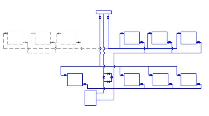

Имеется 2-х этажный дом, напольный котёл, стоит циркуляционный насос, но без него система тоже работает, хотя и хуже. На первом этаже 5 радиаторов и 1 регистр из труб (на чертеже не указан, стоит на левой ветке). На подаче везде регулировочные вентили, на обратке шаровые стоят (знаю что не правильно, но пока возможности переделать нет). На втором этаже пока 3 радиатора, с термоголовками и регулировочными вентилями. Решил на выходных заняться балансировкой. Открыл все вентили на полную, кроме шарового на первом радиаторе правой ветки второго этажа (забыл про него). Промерил температуру обратки. Разница максимум в 2 градуса. Вот теперь думаю, стоит ли заниматься балансировкой или оставить так как есть?

Maxim80, Если Вас устраивает работа СО - нет смысла что-то менять. Напишите, что Вы хотите достигнуть балансировкой и тогда можно будет давать рекомендации...

В0д0пр0в0дчик да просто почитал форум, статьи в инете. И получается, что вроде как моя система работать не должна или должна но не правильно. Вот и решил отрегулировать.

Maxim80, отчасти Ваша схема сама балансируется. В остывающем радиаторе возникает собственный гравитационный перепад, который тем больше, чем больше отбирается тепла от радиатора. Если хотите балансировать, то настройки для принудительной циркуляции и для гравитационного режима могут быть разными. Особенно это касается регистра.

Inch1964, т.е. при разнице в 1-2 градуса (что можно отнести к погрешности измерения и остыванию теплоносителя) моя система работает не правильно?

cineman, основной режим конечно с насосом. Без него можно сказать аварийный, когда электричества нет. Когда насоса не было и отопление было только на первом этаже, то при система не работала как надо при полностью открытых вентилях.

Maxim80, результатом балансировки должно стать равенство температур в помещениях. Если на подаче каждого радиатора установлен ручной вентиль, то не нужно менять шаровые на обратках.

cineman, ну равенства как раз и нет, да и не нужно оно. Сын у меня например всегда мёрзнет, поэтому у него в комнате жарко. А у меня радиатор еле теплый, потому что жару не люблю. Второй этаж на стадии строительства, т.ч. термоголовки поддерживают градусов 15.
