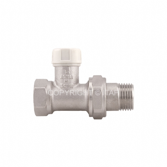

Еще хочу задать пару вопросов:
  1. Радиаторы отопления в подъездах. 2 секции (одна под другой), чугун, подключение боковое (подача, обратка и перемычка между секциями - все с одной стороны). Да, система отопления двухтрубная. Почитал тут, как должно быть - сверху -подача, снизу обратка. Так вот таким образом подключено в 1-м подъезде. В 2-х других - наоборот: подача - снизу, обратка - сверху. Насколько критично такое подключение и чем оно грозит (остановкой циркуляции?)

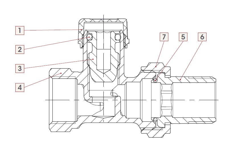

  2. Установка прямого клапана (под шестигранник). Ставится на обратке (как пишут).
Можно ли его поставить в месте перемычки между 2-мя секциями радиаторов в подъездах. И критично ли направление установки.
Я так понимаю направление потока слева - направо для данного рисунка. А что если будет наоборот, а клапан почти закрыт?
