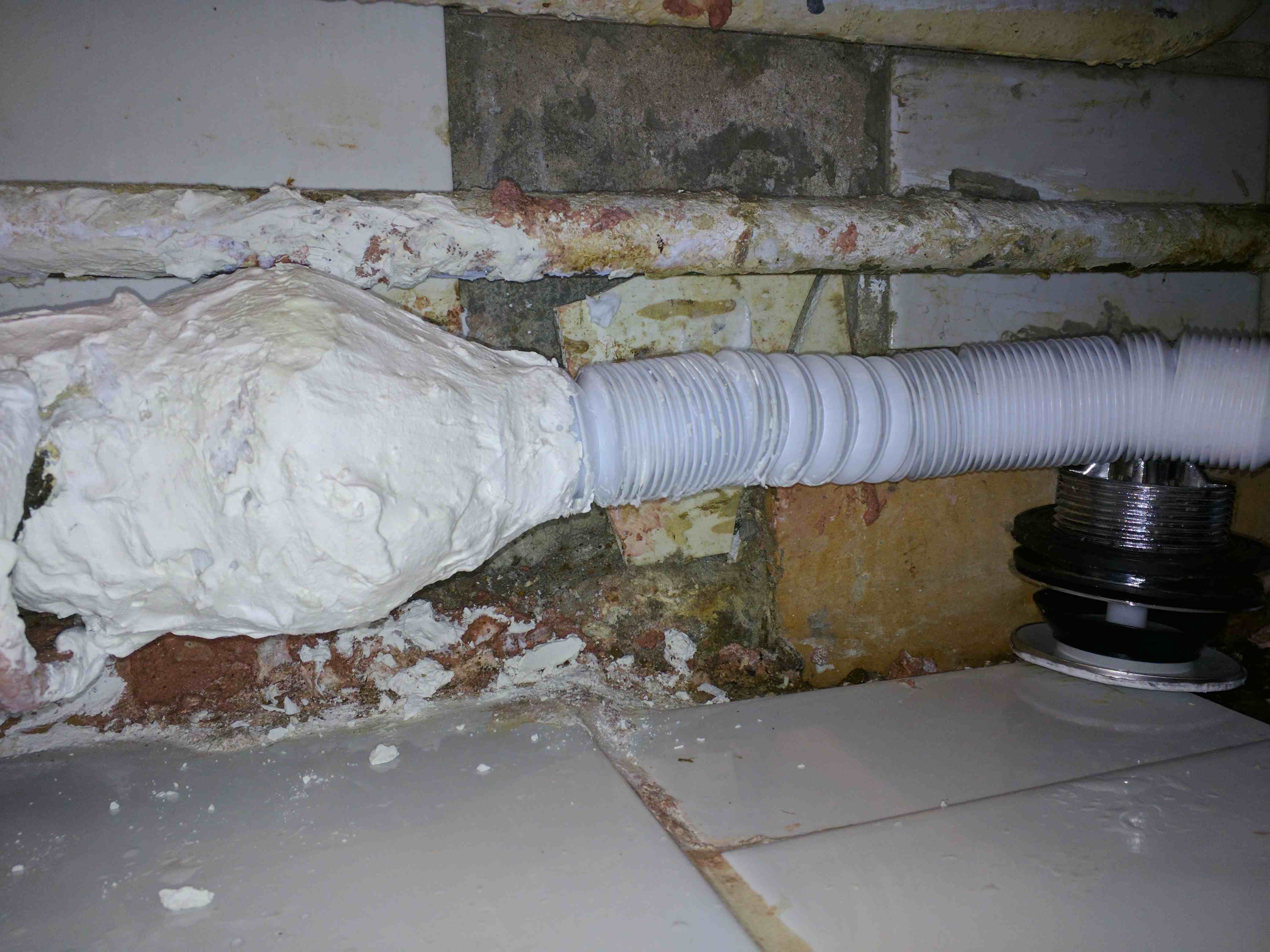

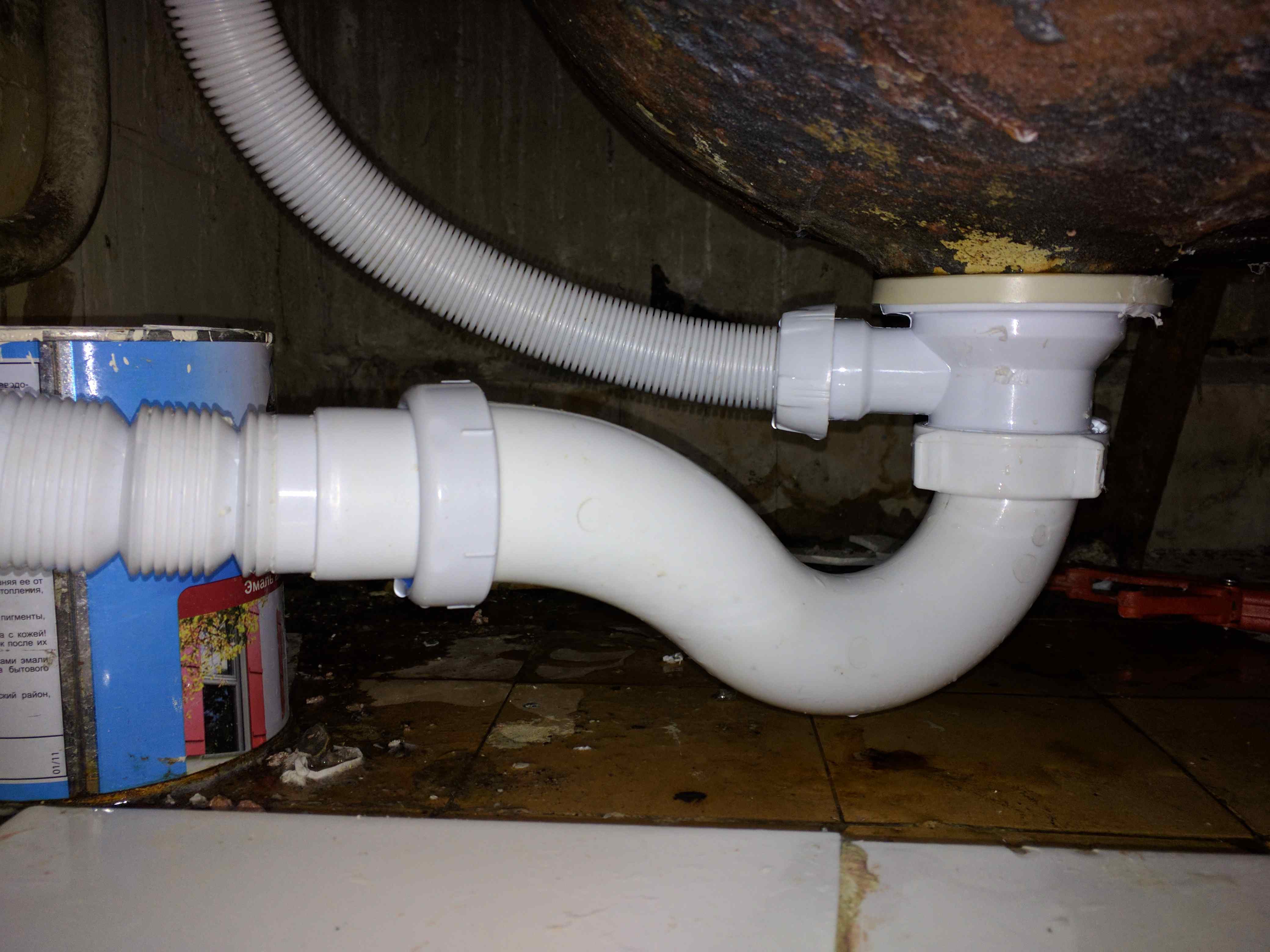

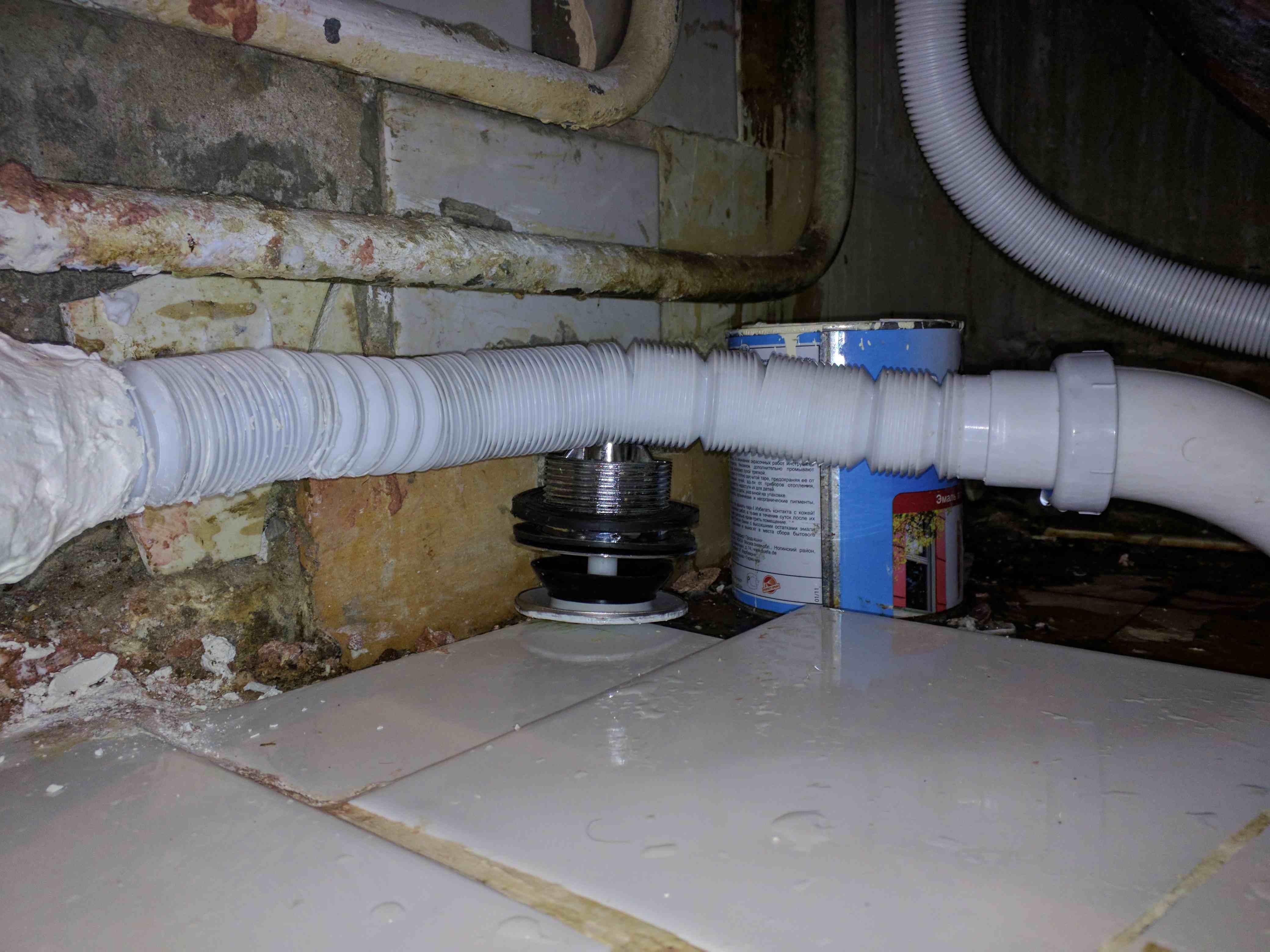

Доброго времени суток! Установил сифон для ванной. Вода уходит, но очень медленно. До этого стоял старинный металлический сифон и вода уходила нормально. Подскажите, пожалуйста, в чём может быть проблема?

vascon, Обратный угол слива.И вообще то делают не гофрой ,а серой трубой. Или поднимайте ванну на подкладки или разбирайте этот " белый комок" непойми чего и занижайте вход за этим " комком".
