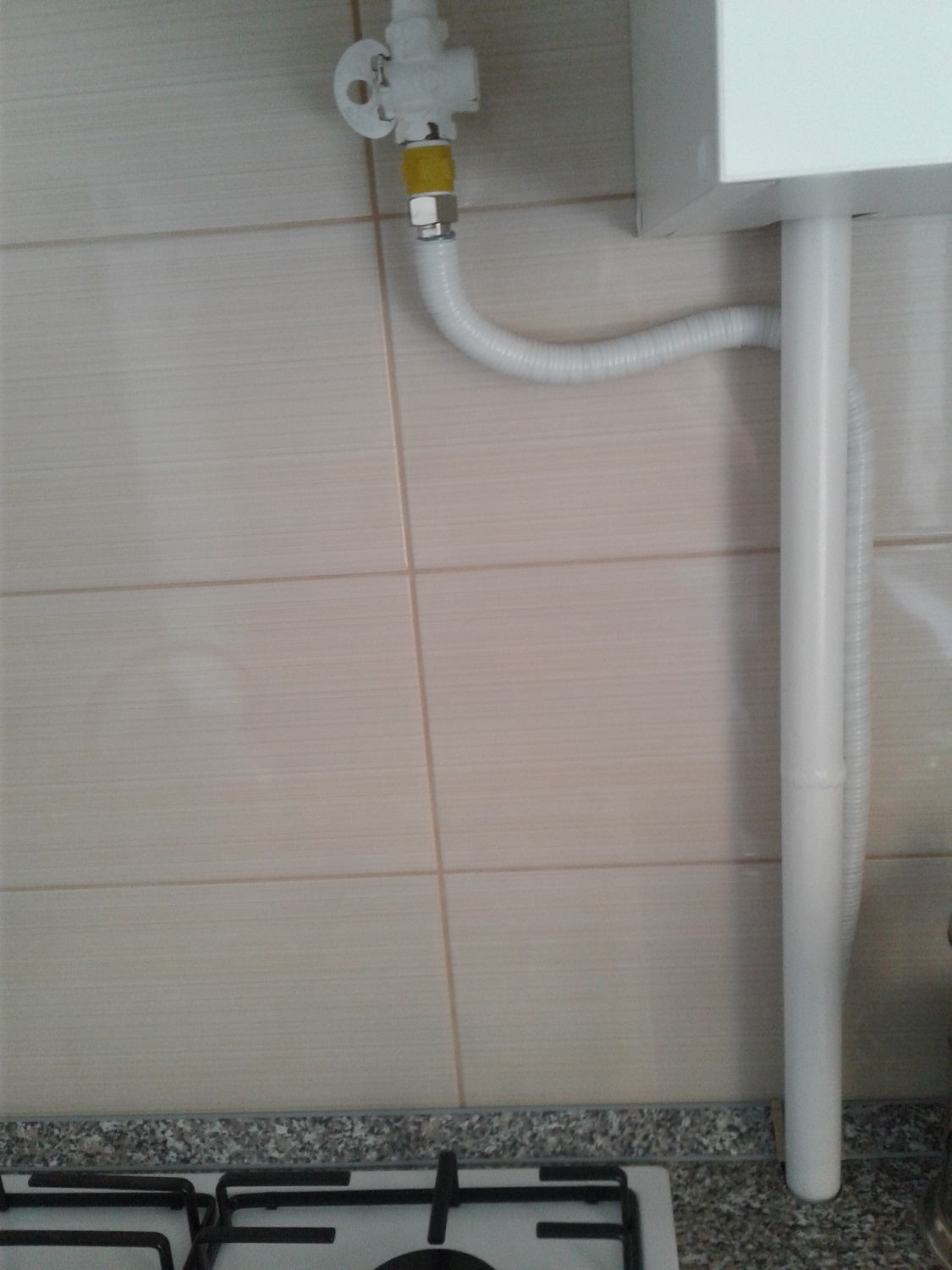

Скажите, пожалуйста, допустим-ли такой изгиб сильфонного шланга Tubofleks? (он еще у нас в изоленту обмотан).Не могу опустить его строго вертикально вниз т.к. газовая конфорка варочной панели будет очень близко находиться.

Правильно,что в изоленте,так как шланг не должен касаться стояка после крана!Изгиб допустим,а вот кран паршивый у Вас, 50 на 50 что пропускает газ в помещение.

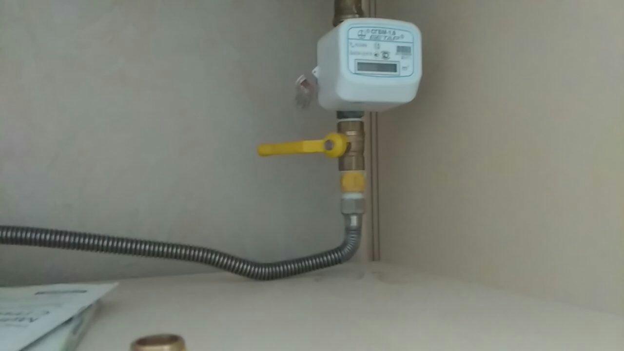

Добрый день. Вот так изогнулась подводка. Наверное это плохо. Что можно сделать в этом случае?

Здравствуйте.Хорошего мало,непонятно зачем после счетчика поставили кран,если его убрать ,то загиб будет меньше. Но даже с таким изгибом,если шланг остался герметичным можно жить,сам по себе не лопнет)

Такой радиус изгиба не допустим! Лучше вызвать газовщика чтобы переустановили правильно
