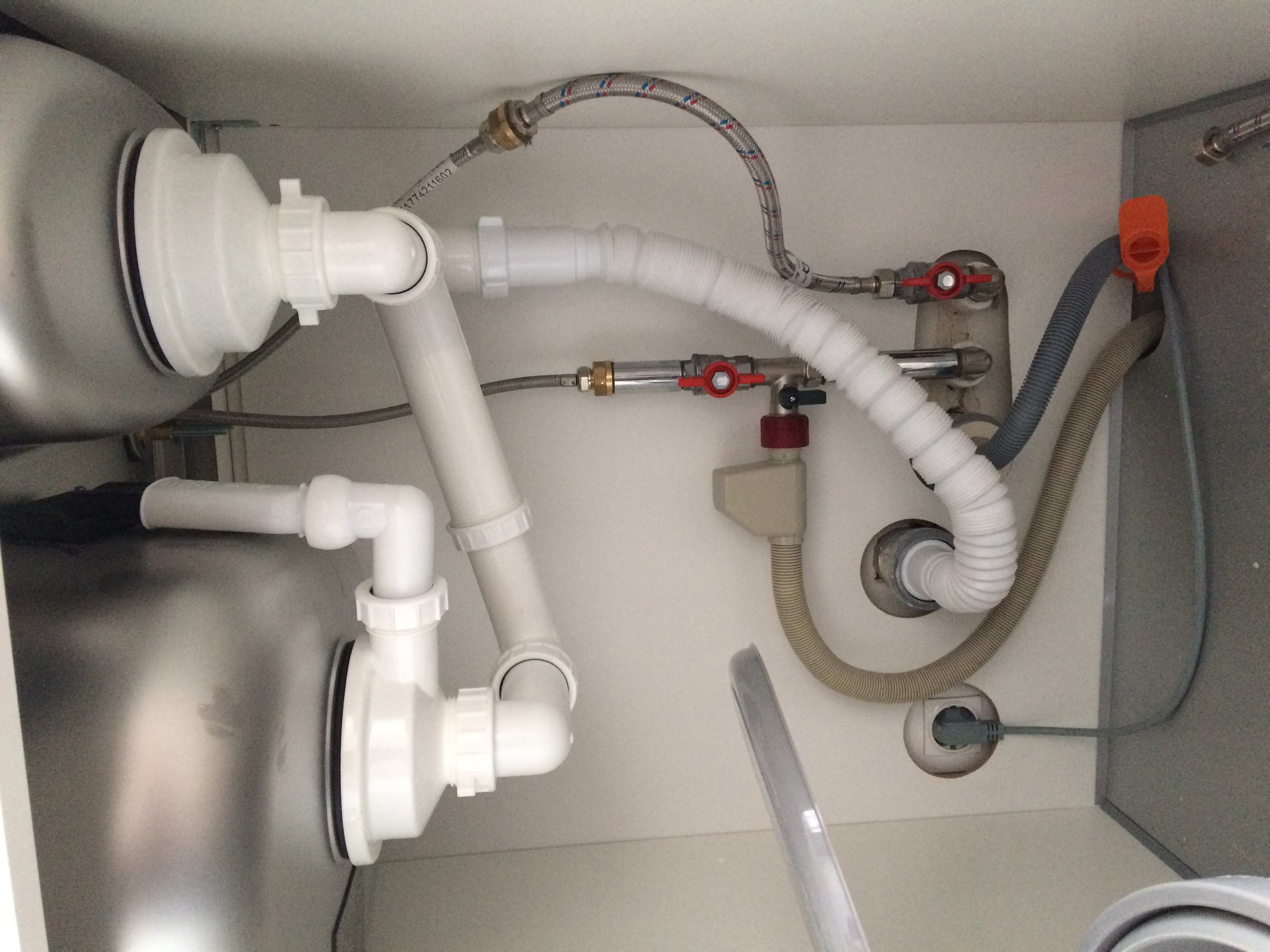

Вода плохо уходит из левой раковины. Все ли правильно сделали установщики?
Нашёл в сети примеры с сифоном. Выглядит более работоспособно.

Нет, неправильно. Контруклон называется, типичный косяк шабашников всех мастей.
Ещё и сифона вообще нет, из канализации воняет ядовитыми газами.
Выпуск переставить на левую раковину, добавить между ним и канализацией трубный сифон.
