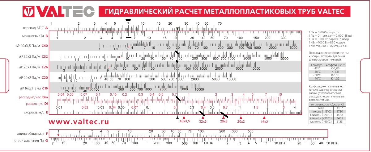

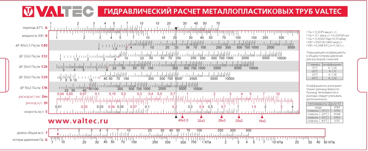

РАСЧЕТ и ПОДБОР ДИАМЕТРА ТРУБ при РАЗНЫХ УСЛОВИЯХ. Рекомендуемы скорости. Сопротивления.?
Здравствуйте. Подскажите пожалуйста такой вопрос. РАСЧЕТ и ПОДБОР ДИАМЕТРА ТРУБ при РАЗНЫХ УСЛОВИЯХ. Рекомендуемы скорости. Сопротивления.? СРАЗУ ПРОСЬБА НЕ ПИНАТЬСЯ РААЗБИРАТЬСЯ ПРИХОДИТЬСЯ САМОСТОЯТЕЛЬНО. СПАСИБО Может из практики скорости и сопротивления для различных систем отопления как горизонтальных. Так и вертикальных.
Формулы может какие. Или на пальцах вкратце.
Обычно все по таблицам. В основном кановские таблицы
KAN-therm - Справочник Таблицы гидравлических расчетов Или линейкой валтек http://valtec.ru/document/calculate/flash.html
чем дальше. Что то делаешь. Чем дальше голова идет кругом.
Трубы как правило металлопласт.
Например. №1 Подвод от насосных групп на шкафы или этажи с радиаторным отоплением. Перепад 20. 16х2 диаметр – 2600вт – 0,28 м/с – 103 па/м – 80/60 20х2диаметр – 6000вт – 0,31 м/с – 112 па/м – 80/60 26х3 диаметр – 11000вт – 0,43 м/с – 112 па/м – 80/60 32х3 диаметр – 22000вт – 0,5 м/с – 108 па/м – 80/60
САМОЕ ГЛАВНОЕ С ПОЛАМИ №2 Подвод от насосных групп на шкафы Т.П.. Перепад 7 Посчитаем грубо в валтек программе мощность полов без гидравлики Скажем 5-6 квт. Перепад 7. подача 35. контура до 70 м Если захочет подтопить будет побольше. КВт
По линейке валтек 26х3 диаметр – 6000вт – 0,65 м/с – 320 па/м – Перепад 7 32х3 диаметр – 22000вт – 0,37 м/с – 90 па/м – Перепад 7
По тем же таблицам Другие данные получаются.
Полов на шкаф бывает по разному когда 600м.п.
№3 . Подвод от котла к гидрострелке. Радиаторы перепад 20 Котел 28 квт. Выходы ¾. Расчетно радиаторов на москву получаем например 27квт радиаторов Делаем металлопластиком ¾ это 26 металлопласт. Одни производители котлов рекомендуют переходить на 32 диаметр. Одни нет. По 26 трубе при перепаде 20 сопротивление получается большое 26х3 диаметр – 11000вт – 0,43 м/с – 112 па/м – 80/60 32х3 диаметр – 22000вт – 0,5 м/с – 108 па/м – 80/60
№4 . Подвод от котла к гидрострелке. Т.П. перепад 7 Котел 24 квт. Выходы ¾. Т.П. перепад 7.
№5 . Подвод от котла на Радиаторы перепад 20. схема тихельмана Котел 28 квт. Выходы ¾. Расчетно радиаторов на москву получаем например 27квт 26х3 диаметр – 11000вт – 0,43 м/с – 112 па/м – 80/60 32х3 диаметр – 22000вт – 0,5 м/с – 108 па/м – 80/60
