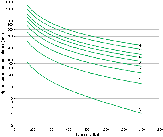

Ну к этому бесперебойнику можно подключить доп. батарейные модули, состоящие из 8 таких же аккумов в 2 картриджах. Вот график времени автономной работы этого бесперебойника с сайта АPC в зависимости от количества модулей:
На нем линия A - просто бесперебойник, B- бесперебойник с одним доп. модулем, С - двумя модулями и т.д до шести. Последние 2 линии - 8 и 10 доп. модулей. Соответственно, можно посчитать необходимую общую емкость аккумов.

спасибо за разъеснение, я правильно понял что дополнительный блок с акб может быть не один?
Киргуду
Киргуду
Регистрация: 10.12.2014
Сообщений: 99
31.01.2017 в 23:21:01
График составлен для вариантов 1-10 доп. батарейных блоков. Как я понимаю, соединяется это все в параллель внутренним аккумуляторам.
