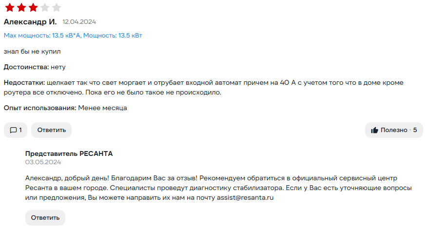

Screenshot 2026-10-09 191159 из отзывов: Недостатки: щелкает так что свет моргает и отрубает входной автомат причем на 40 А с учетом того что в доме кроме роутера все отключено. Пока его не было такое не происходило.

rostov1983,  Возможная причина - кратковременные пропадания сети - доли секунды. .... и пусковой ток большого трансформатора. Не просто так штатный байпасный АВ 63А.
rostov1983 написал 09.10.2026 в 19:13
Ну да, такая же история.
Проверить - быстро выкл-вкл автомат - может не взвестись.
