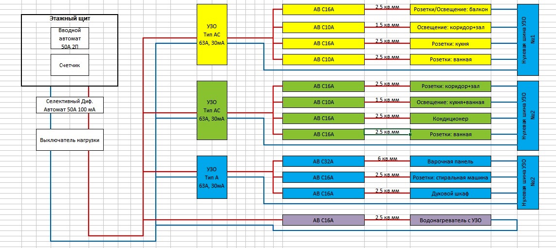

Глеб Абдулов, а зачем Вам ВН, если диф в этом щиткестоит?

megrad, если честно, особо не разбираюсь в назначении ВН.( Это же выключатель нагрузки, верно? А диф можно принудительно выключать? Я, наверное, глупые вопросы задаю.))

Глеб Абдулов написал: megrad, если честно, особо не разбираюсь в назначении ВН.( Это же выключатель нагрузки, верно? А диф можно принудительно выключать? Я, наверное, глупые вопросы задаю.))
Глеб Абдулов, даже иногда нужно кнопкой "тест".

Глеб Абдулов написал: MrGalaxy, ошибся. Вот.
Глеб Абдулов, розетки ванной у Вас под автоматом 10 А (жёлтая группа).
ошибся
Вы ей-богу как студент с хвостами. :) Будьте внимательней. Наверное не розетки, а что-то другое.
даже нужно раз в месяц кнопкой Тест отключать, проверяя срабатывание. Вы же не собираетесь каждый день отключать квартиру.
Оставьте! Вы правильно спрашиваете. Гораздо хуже оказаться в дураках не задав вопроса. :nо:
даже нужно раз в месяц кнопкой Тест отключать, проверяя срабатывание. Но ВН ИМХО не повредит.( при всём увадении к Меграду).

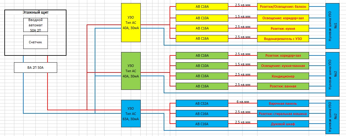

MrGalaxy, да, точно!) Лишняя группа осталась. Может туда посадить водогрей? Не важно же что он уже с УЗО идет и будет сидеть под УЗО? И еще вопрос. ВА 16А не много для розеток ванной? Что там будет? Фен и все. Есть ли смысл для розеток ванной отдельную линию (грубо говоря для одного фена)? Может на линию стиралки посадить? И еще. УЗО желтой и зеленой группы может по 40 взять? Ведь основная нагрузка, которая была на первых схемах, ушла на другое УЗО.

Глеб Абдулов написал: Может туда посадить водогрей? Не важно же что он уже с УЗО идет и будет сидеть под УЗО?
Глеб Абдулов, скажу так: работать будет и в первом, и во втором случае.
Я бы оставил отдельную линию и поставил бы двойную розетку. На всякий случай. ВА 10 А достаточно, но и 16 А ошибкой не будет, т.к. сечение 2,5 кв. и сама розетка 16-амперная.
Посчитайте сумму номиналов автоматов под узо. Везде получается больше 40 А. Оставьте как есть.

MrGalaxy написал: Везде получается больше 40 А.
Это очень страшно :)
Глеб Абдулов написал: И еще. УЗО желтой и зеленой группы может по 40 взять?
Можно и по 40А взять и всё будет хорошо, а лучше оставить 2 УЗО по 63А ,посчитайте, что вам выгоднее

Пока вот на такой схеме решил остановиться.
На желтую и зеленую линии буду ставить УЗО на 40А. Должно хватить. По синей группе решил отказаться от УЗО типа А. Как я понял, спорый вопрос о необходимости. И ведь ПЭУ не запрещается ставить УЗО типа АС. От селективного ДА тоже откажусь (уж очень дорого получается). Если считать разницу между схемой с селективным УЗО+УЗО типа А и схемой с ВА 2П на входе и УЗО типа АС в каждой группе, то получается первый вариант дороже в 2 раза. Может кто подскажет,будет ли качественно страдать защищенность при такой оптимизации? Магазин Etm ( ABB) УЗО 63АС,30мА 2838 руб УЗО 63А,30мА 5546 руб УЗО S63,100мА 7209 руб УЗО 40АС,30мА 1939 руб ВА 50А 2008 руб УЗО 63АС,30мА 2838 руб
