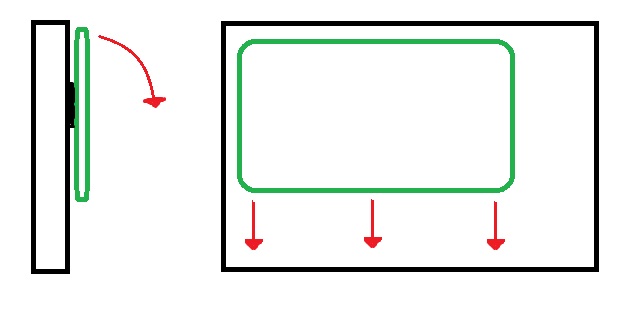

Добрый день,
Планирую ремонт в квартире, новостройка. Есть желание разделить комнату на спальню и гостиную. Планирую сделать перегородку из ГКЛ и профиля, вывести все необходимые розетки и накрыть их 55 дюймовой плазмой. Идея оставалась для меня перспективной пока не подумал как вся эта конструкция будет выдерживать телек весом ~70 КГ. Хочу отметить что я ни дизайнер, ни проектировщик, я вообще никоим образом не имею дела\опыта в строительстве и ремонте. Так вот вопрос. Был ли у кого опыт возведения такой перегородки? Возможно вы можете мне посоветовать как быть? Или есть пример уже готового решения примерного такого же типа. Кстати. Стена к которой примыкает перегородка скорее всего будет тоже из 2йного ГКЛ с шумкой, т.к. соседская стена сделана в один ряд из газоблоков и уж очень хотелось бы снизить шум. Но тема не про шумку, это просто вводная для полноты картины.

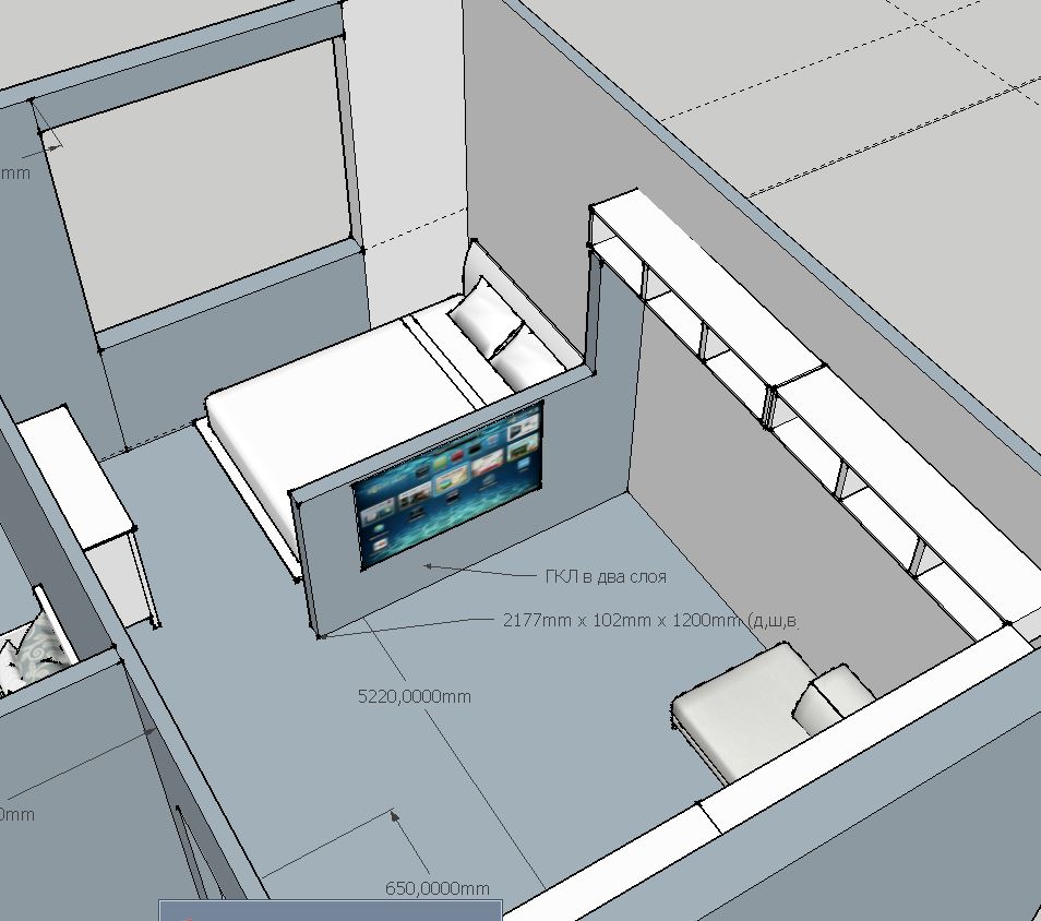

id2082363, Если стенка будет низкой, как на рисунке, значит задачи полностью отделить помещения нет. Значит, я бы сделал нишу под телевизор в этой стенке. Так, что бы за телевизором был только ГК в два слоя. Тогда центр масс ТВ будет совпадать с центром масс стенки. Электрику можно вывести в торец ниши, в верхний, например.

Oleg V, Гениально! единственное "но", я замутил такой крепеж для того, чтоб дети телек не завалили. У меня дочурка маленькая вечно двигает по плоскости телек на тумбочке (ЖК 42 дюйма). Ссыкатно, не за технику конечно же

id2082363, ни чего не мешает придумать крепёж к задней стенке, сделать один слой стенки из фанеры, застеклить нишу калёным стеклом. Всё из этого имеет право быть с оговорками, но решаемо.

Как то так получается. Размеры сделал 2200 х 400 х 1600. Нишу 1300 х 800 х 300 при размерах ТВ на подставке 1229 х 759 х 225. ХЗ как это смотреться будет :) не понятно как будет звучать телек и т.д. Продолжаю размышления...

Тогда уж врезайте внешнюю акустику справа и слева от телевизора!

а вы телек вешать собираетесь или ставить? если вешать -вы уверены, что его технически возможно будет привесить в нишу "впритирочку"?
