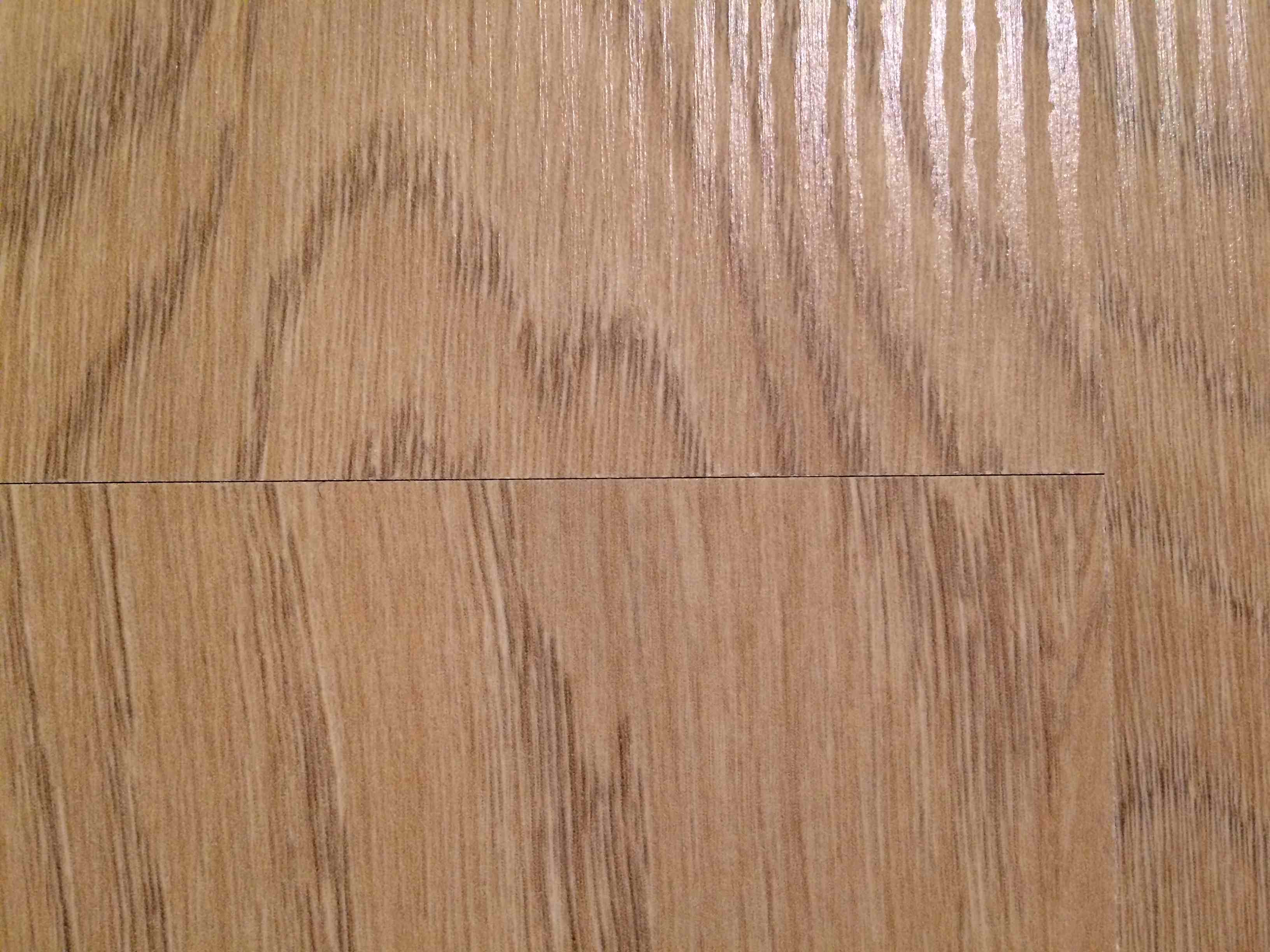

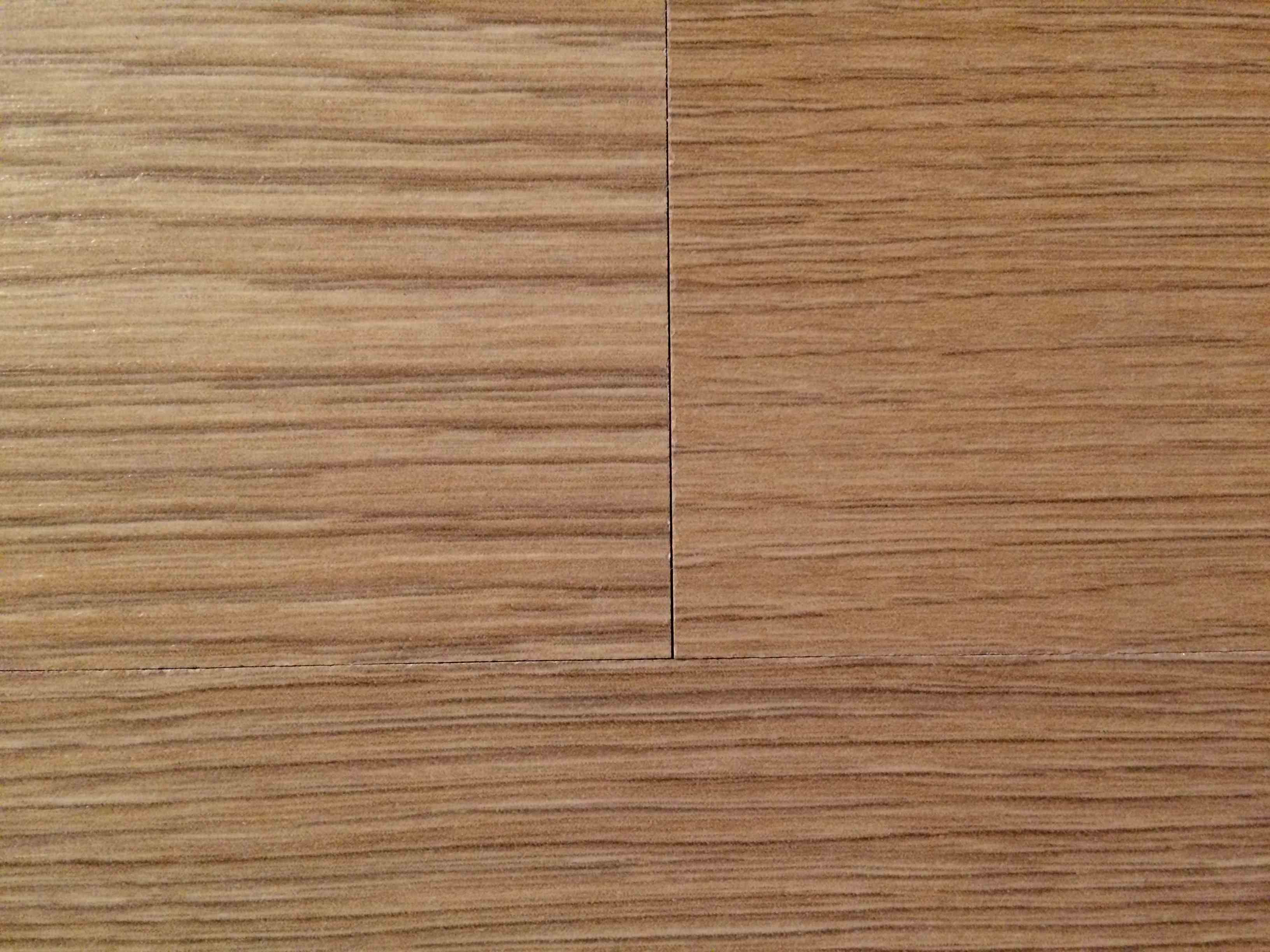

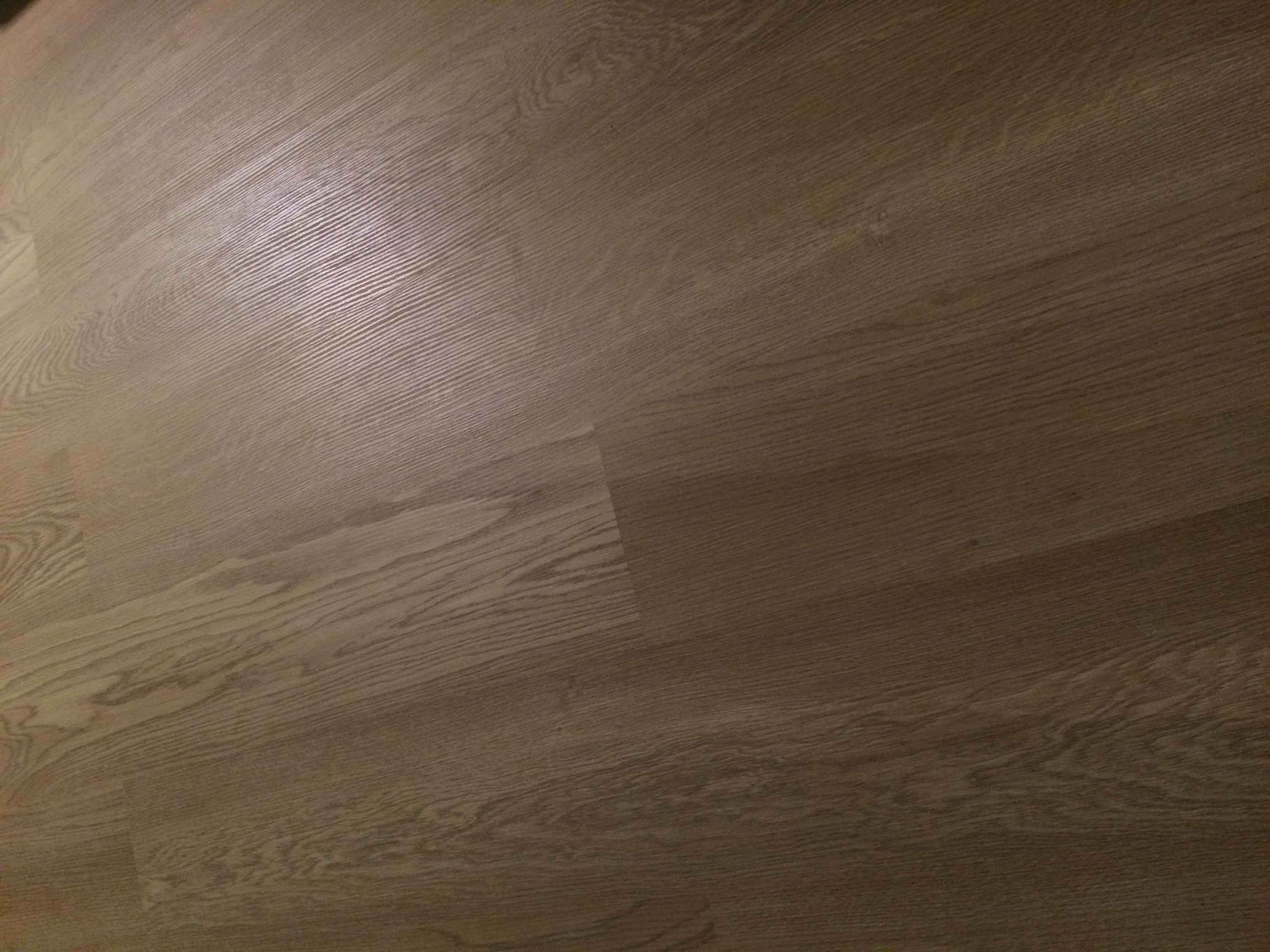

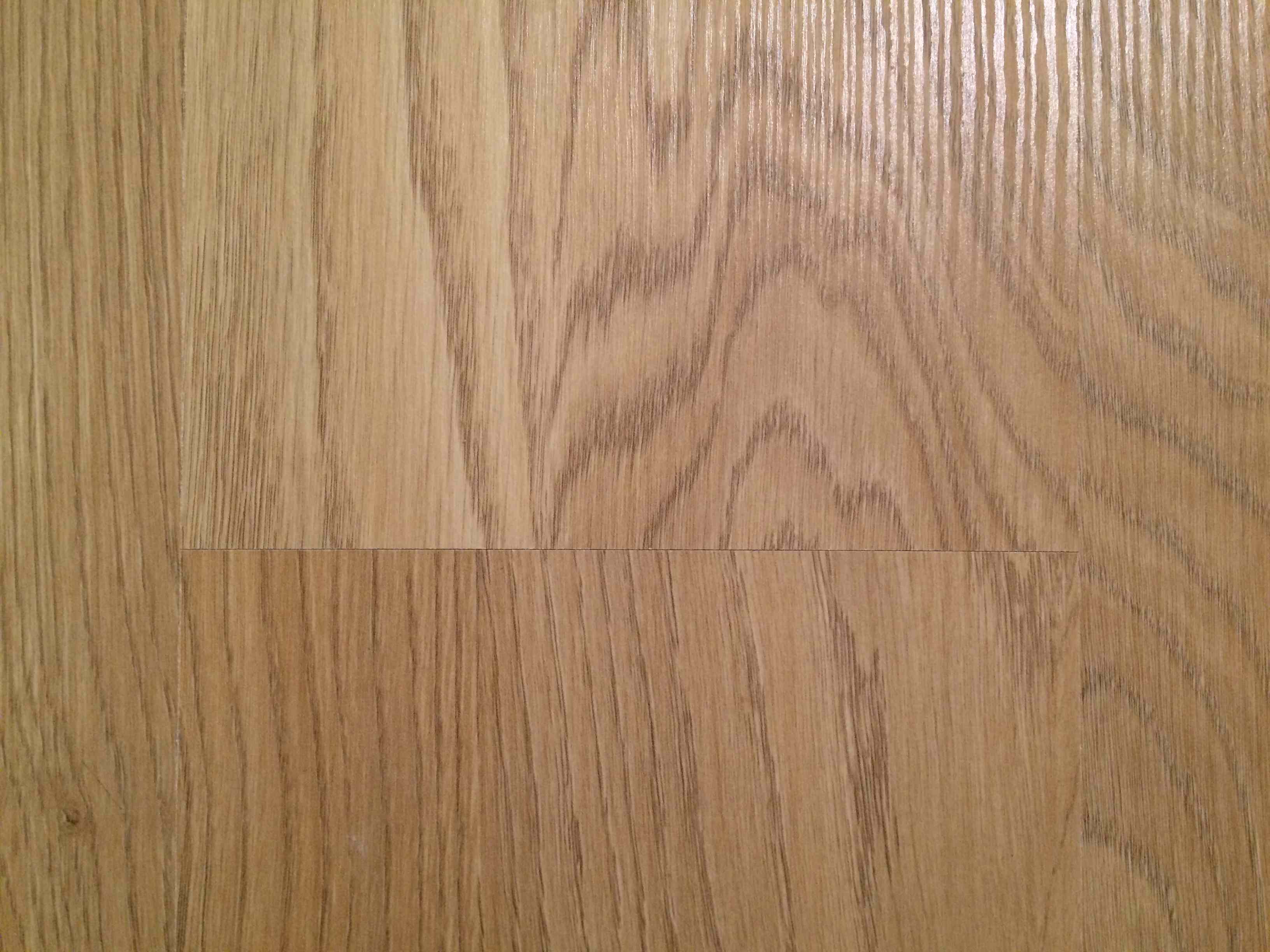

Мастера уложили ламинат. В целом выглядит хорошо. Но при ближайшем рассмотрении видны щели в торцевом соединении. Где-то больше, где-то меньше.
Допустимо ли это? Как ламинат отреагирует на влажную уборку?
Пока ремонт идёт. Можем что-то исправить.

Возможно дело в качестве самого ламината. Такая точность изготовления замков ( Попробуйте подбить пол чтобы убрать эти щели, иногда это получается сделать...

Olegkonst, скорее всего дело в самом ламинате и небольшие щели частое явление, зависит от качества замкового соединения, можно попробовать подбить, но так как ламинат "дышит" такие щелки могут то появляться то исчезать, реагируя на климат в помещении...

На фото отлично видно, что качество ламината низкое, перекосы кромок хоть и не значительные, но все же есть. Кстати что за ламинат, чьего производства? С такими щелями влажная уборка очень быстро приведет стыки в негодность (вздуются). Надо было обработать стыки гидроизоляционным гелем, после него даже небольшой «потоп» покрытию не страшен.

Olegkonst написал: Пока ремонт идёт. Можем что-то исправить.
Заменить ламинат на более качественный.
