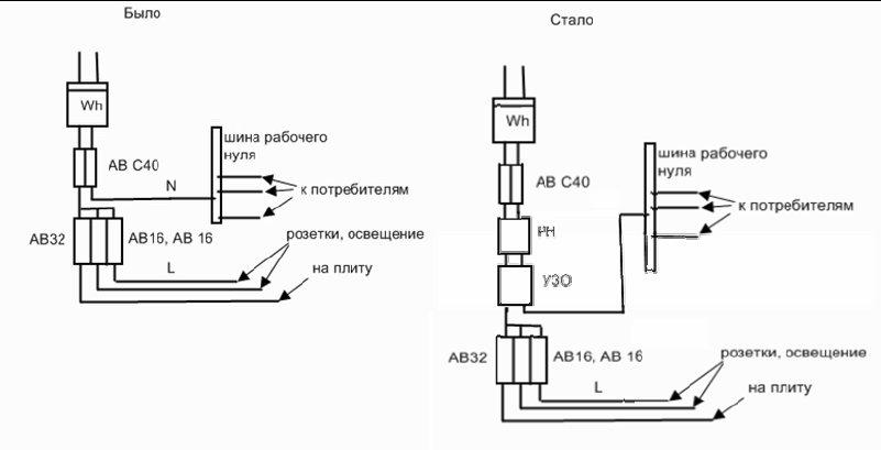

Здравствуйте. Квартира в панельной 40-летней 9-этажке. Решил поставить реле напряжения РН-106 Новатек и УЗО ABB 0.03 А. Именно в такой последовательности установил между вводным АВ (С40), стоящим за счетчиком и АВ 32А (плита), 2×16А (розетки+освещение). После подключении всё работало нормально. Но когда подключили стиралку «Вятка-Мария», УЗО категорически стало вышибать. Пришлось вернуться к старой схеме, без РН и УЗО, благо провода остались. Попробовал стиралку запитать отдельно через УЗО в розетку (без РН), и оно не вылетело. Затем сделал то же самое через «мокрое» УЗО 0,01 А и стиралка работала. Что виновато и как поступить? Спасибо!
