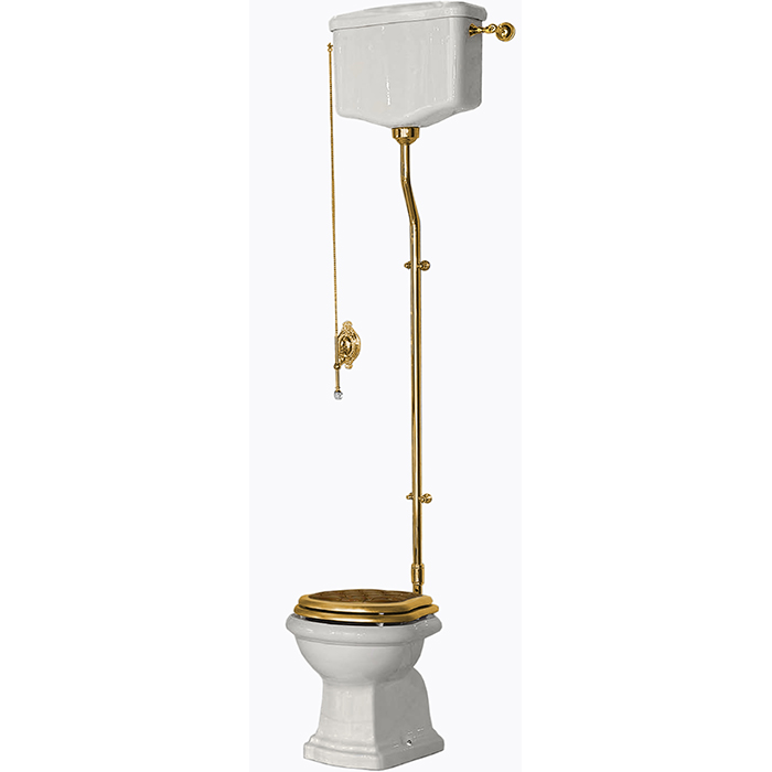

Ок, подробнее. Рамные инсталляции для скрытого монтажа (из того, что я вижу поверхностным поиском) предполагают размещение бачка почти непосредственно (плюс рама и отделка) на плоскости, проходящей по задней стенке унитаза, высота инсталляции не ниже 800 мм. Системы для монтажа в стену геометрически практически эквивалентны. Мне же нужно разнести унитаз и бачок в горизонтальной плоскости на 600-700 мм (практическая цель - большое свободное пространство за унитазом на немного большей высоте, чем сам унитаз). При этом кнопки слива должны находится "рядом" с унитазом, т.е. тоже на большом удалении от бачка (т.е. старомодная конструкция постом выше - не подойдет, протянуть шнурок наружу - не предлагать :) ). (Если все-равно косноязычно - могу сделать эскиз)

Теоретически, возможно многое. Я такое делал очень давно - чистый колхоз - слив толстым армированный шлангом, кнопка с электроприводом.

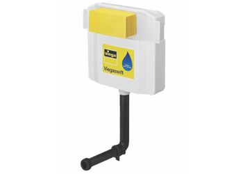

Y&T
Y&T
Регистрация: 17.12.2006
Сообщений: 2065
02.02.2017 в 13:52:06
setupio
setupio
Регистрация: 30.01.2017
Сообщений: 51
02.02.2017 в 23:38:11
Y&T, Если я правильно понимаю, слив у этого бачка активируется короткой тросовой системой, кнопка слива устанавливается непосредственно на посадочное место в бачке (подрезаемый по месту короб, вынос максимум на пару десятков миллиметров) и вынести кнопки на 600 мм не удасться.
Y&T
Y&T
Сообщений: 2065
03.02.2017 в 14:16:50
Я не очень понимаю, чего вы добиваетесь и куда смещается бачок. Бачок, отдельно купив его, можно закрепить где угодно. Ограничения - возможно слабый поток при сильных занижении и удалении от осей чаши, возможно слишком сильный поток (брызги из чаши), при завышении. Как собрать трубопровод - были темы, стандартные патрубки и резиновые муфты на хомутах из магазина автозапчастей. Кнопку можно просто утопить в нишу, если бачок глубоко, можно на пневматике или тросе перенести "активацию" радикально на другую стену. Для этого есть куча производителей и вариантов привода.
