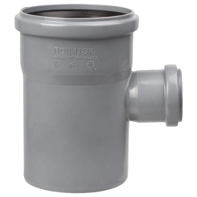

BHook
BHook
Регистрация: 01.11.2016
Сообщений: 27
06.02.2017 в 10:03:34
Гастер28, Правильно ли я понимаю, что тогда придется поднимать, как минимум ванну?
BHook
BHook
Сообщений: 27
06.02.2017 в 10:09:39
Гастер28, Может поставить что-то такое?
Или вот такую сборку,но она сильно вперед выходит...
