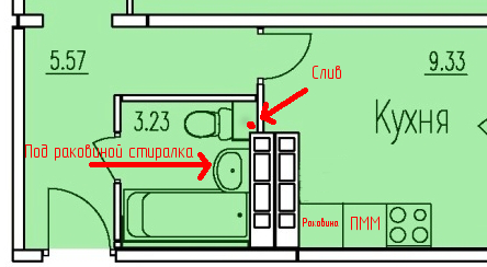

BHook, ОК, так гораздо лучше. Напишите или лучше нарисуйте, в каких направлениях относительно этого тройника будут находиться унитазы, раковины и прочие источники слива.

Mazayac, Все достаточно просто:
Хочу поставить инсталляцию типа гиберит или аналог. Если смотреть на фото то все источники слива справа от трубы.

BHook написал: Вот такая вот труба, соответственно никаких тройников нигде не вмуровано
Я что говорил, часть тройника залита стяжкой, так не делается Все процедуры я вам описал выше что и как !

BHook, в идеальном варианте: раздолбить стяжку вокруг тройника, пересобрать стояк, снизу вверх расположив: косой тройник 50мм, косой тройник 110мм и компенсационную муфту.
