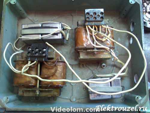

14.02.2017 в 11:01:17
Ikebot, схема светильника с ДРЛ внутренности светильника с ДРЛ

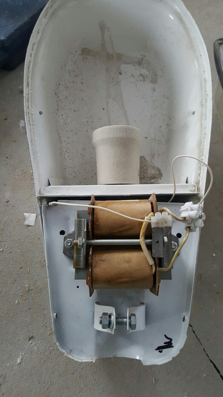

14.02.2017 в 13:41:03
Светодиодные лампы куплены, вышка заказана... плохо, что неизвестно что ждет на высоте... искал упорно хоть одно видео или фото с описанием что нужно делать с фонарем, чтобы установить в него вместо дрл светодиодную лампу, так и не нашел :mad: Вот светильник в хозяйстве один был, внутри вот что
Если там просто клеммники, то вроде все просто, но странно, что никто ничего не снял и не написал по этому поводу, что все предпочитают сразу менять светильники...
dimm5
dimm5
Регистрация: 15.05.2014
Владимир
Сообщений: 600
14.02.2017 в 14:07:21
Даже если ничего не делать, лампы будут работать. А так просто подключить питание к клеммам патрона.
Ikebot
Ikebot
Регистрация: 02.08.2014
Петрозаводск
Сообщений: 233
14.02.2017 в 14:13:48
dimm5 написал: Даже если ничего не делать, лампы будут работать. А так просто подключить питание к клеммам патрона.
dimm5, т.е. Вы утверждаете, что дроссели можно не снимать, а просто поменять ДРЛ на светодиодную? Я читал, что нужно снимать...
