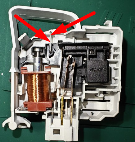

Добрый. Смешная проблема. Никак не могу разобраться как должен работать замок люка. Разобрал из за заклинившей двери, и не могу собрать как было. :)
Если я правильно понимаю, при всех разомкнутых лепестках - дверца открыта
, замкнутых первом и втором - закрыта
, всех замкнутых - заблокирована
Один полюс катушки контактирует с лепестком, второй с разъёмом шлейфа. Проблема в том, что при подаче напряжения соленоид затягивает штырёк, а не выталкивает, приводя лепестки в такое положение:
такой ход(как в прямом, так и в переносном смысле) ставит меня в тупик. Получается, я заплутал в трёх соснах, и при гарантированно рабочем блоке(катушка прозванивается штатно 160 Ом) буду вынужден купить новый убл. А проблема наверняка пустяковая, не так собираю или не хватает элемента. В общем, подскажите плиз, люди добрые!

есть ощущение, что потеряна пружинка. напряжение на соленоид подается кратковременно, сердечник должен вернуться в исходное

imageКонечно у вас потерялась скобка .. она и держит механизм.. изолентой пластиковый корпус стяните (если сломались пластиковые клипсы). а к самой машинке болтиками с гаечками приктурить - вместо родных пластиковых точек.

aby написал 04.02.2017 в 12:24
Открытие дверцы зависит не от лепестков и их замкнутости, а от термоэлемента, который фиксирует дверь до момента остывания. Замкнутые или разомкнутые лепестки лишь сигнализируют о свершившейся блокировке или разблокировки для начала или окончания программы стирки.
Меняйте весь узел. Скорее всего термоэлемент или узел термоэлемента с замком не исправен, что приводит к блокировке двери и дальше это будет только чаще происходить.
А при вашем подходе и потере деталей устройство точно не будет работать правильно. Как вариант заменить механизм блокировки на тумблер, что бы обманывать машинку и сообщать о блокировки или разблокировки дверки переключением тумблера для иммитации работы режима блокировки.
