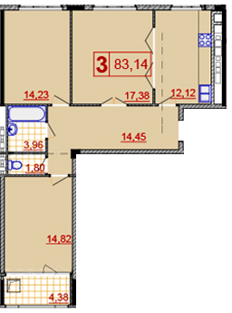

Доброго времени суток! Уважаемые форумчане я к вам за советом(подсказкой, наставлением) Собственно: Имеем 3-ку, дом монолит (план прилагаю) Стоит Настенный газовый котел Beretta Ciao 24 CSI. Сделан подвод холодной воды и отопление. Отопление разведено ПП (вальтек) двухтрубная система по периметру квартиры. Магистраль идет 25 к радиаторам (белорусские стальные "Лидея") переход на 20. Теперь вопрос! Хотелось бы заменить это.. вот только на что? Коллекторная разводка не вариант, в силу того что не получится налить стяжку(высота потолков 2550, после потолков останется 2500 примерно) Варить тем же ПП но более сурьезного производителя, использовать PEX при такой системе не целесообразно? или оставлять как есть? Вопрос второй! Что делать с горячей водой? Если от котла до кухонного крана метра 3 всего, то до с\у длина получается почти 16 метров(по стене если вести). Этож сколько придется сливать прохладную воду из горячего крана?!.. Я так понял единственный вариант, организовывать рециркуляцию в ГВС?(Бойлер и все вытекающие приблуды и фитинги). Заранее вам благодарен!!

2 литра примерно. Если 5 раз в день пользоваться гор.водой, 0,3 куба в месяц. Много это или мало- решайте сами. И стоит ли оно того чтобы устанавливать косвенник и всего остального что с этим связано.
inkognitorzn62 написал: Я так понял единственный вариант, организовывать рециркуляцию в ГВС?(Бойлер и все вытекающие приблуды и фитинги)
Как-то так..

inkognitorzn62, На первое: Если трубы будут снаружи, то полипропилен достаточно универсальный вариант. Конечно есть очень большой недостаток - тепловое расширение. Даже стабил трубы заметно удлиняются. Если делать полипропиленом, то только Экопластик Терм+ (увы в Рязани не купить) по сути они одни отвечают всем требованиям: качественные, белые, защищённые от проникновения кислорода. Другие варианты - медь пайка, медь пресс, нержавейка пресс. Тоже делал в различных вариациях.
По второму: самое простое, повесить накопительный водонагреватель на 10-15 литров в С/У. Подогретая вода пойдёт сразу из него, потом подмешается от котла. Это вариант без циркуляции - подача с котла заводится через бойлер. 16 метров по трубе очень много, будете долго ждать без дополнительных мер. Греющий кабель - бред.
