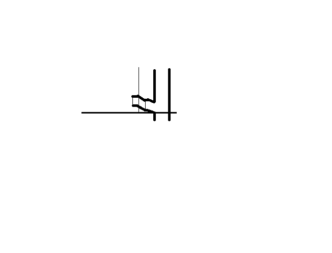

Добрый день, ситуация, из стены торчит раструб 110 трубы, в него отлично входит приставной унитаз с выпуском 100, выпуск заходит в раструб, но естественно надо манжету 110-100, но объездив несколько строительных рынков и магазинов таких манжет не нашел. судя по интернету, они как бы бывают, но их что то нигде нет. в леруа есть манжеты, но они удаляют унитаз от раструба, мне надо чтоб выпуск унитаза заходил в раструб на 2-4см. примерно так, стояк чугун, из него две по 45, далее стенка, далее надо поставить унитаз

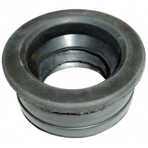

в основном предлагают воротниковый манжет, якобы его можно натянуть на раструб, в него впиндюрить унитаз
  • по моему это по принципу "работает сейчас и пофиг", но мне нужно чтоб сделать и забыть об этом. некоторые предложии натянуть его на выпуск унитаза и вставить в раструб 110 трубы, против шерсти, тоже сомнительно, говно будет цепляться. да и манжет покрутил в руке, какого то сомнительного качества, не ровно отлит, где стенка тоньше, где толще..
один даже предложил запихнуть манжету 123/110 и показал как это делается, подумаешь немного смялось, немного не плотно, немного герметика/силикона и на века.. и предложил свои услуги, ппц, пошел дальше.
раструб спилить и оставить трубу 110 нереально, т.к. раструб 45 градусов и торчит из стены на 3-4см, в него отлично встает унитаз.
есть варианты?

nospa, Если раструб чугунный - то стык унитаз-чугун хорошо и надежно уплотнить резиновой манжетой очень тяжело, раструб внутри далеко не круглый. Паковать кабалкой или бинтом с цементом, верх хорошо загладить и обвернуть стрейч-пленкой на неделю (до застывания цемента). Но унитаз должен быть жестко зафиксирован.

не совсем ясно, что там за труба - потому как 110 это пластик, а чугун - это раструб 123.
если у вас там пластик: 1) манжеты 100 на 110 бывают
2) пластиковое колено можно вынуть и поставить вместо него фановую трубу с таким же углом и 110 на дальнем конце.
если колено чугунное- то вам нужен переходник 123 на 100 и вот это как раз редкость. в этом случае лучше всего не переживать о том, что что-то там уже совпало, чугунное колено вынуть, поставить переход на пластик и собрать всё как надо.
фото вместо рисунка поможет дать более подходящий совет.
