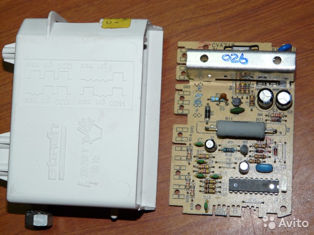

Достался мне по случаю двигатель от стиральной машинки с частью электрики. В комплекте штатный регулятор оборотов CVA 218.

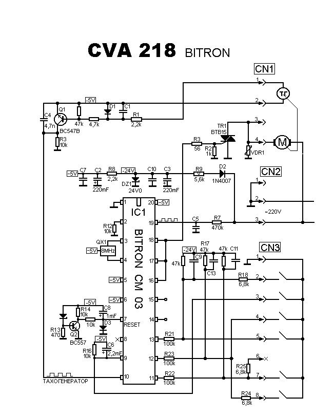

Полазив по просторам сети, нашёл единственную схему.
По сути всё вроде понятно, кроме одного момента. Куда подключается переключатель скорости который на машинке вынесен на панель управления? Хочется использовать все возможности двигателя (ну кроме реверса разве что). На сколько я понимаю переключатель можно заменить переменным резистором и управлять оборотами плавно.

До конца так и не разобрался если честно... Но может кому и пригодиться. Как такового на данном блоке поддержания оборотов нет. Весь смысл блока это плавный пуск, и разные режимы работы двигателя. Может до конца не разобрался, но для себя сделал вывод что легче и удобнее заказать (сделать самому) регулятор на TDA 1085.
