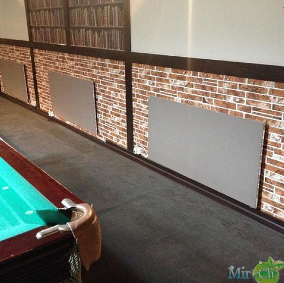

Неужели действительно пыль поднимается? Может тогда обогревателем обойтись? повесить на холодную стену да и все? Типа такого:

Про ИК обогреватель почитал, что сидеть с ним рядом нельзя, а он как раз напротив меня получается, страшновато. А вот ИК излучение от пленочного пола вроде не проникает сквозь ламинат, чем привлекателен.

Old Human, а Вы хотите именно инфракрасный обогреватель на стену? Обычный передвижной масляный или конвектор не устроит?

Shamann написал: именно инфракрасный обогреватель на стену

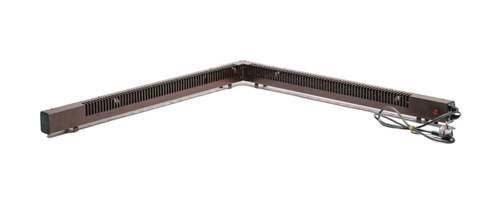

Хочется поменьше мощности, чтобы поменьше денег утекало ;) Почитал, что при точечной установке теплого пола ламинат может покоробить :( Поэтому придется отказаться от этой затеи... Придется ставить конвектор - они потоньше масляных. Есть даже плинтусного типа, но сделаны как в СССР :( Вот такой зверек, как раз в угол:

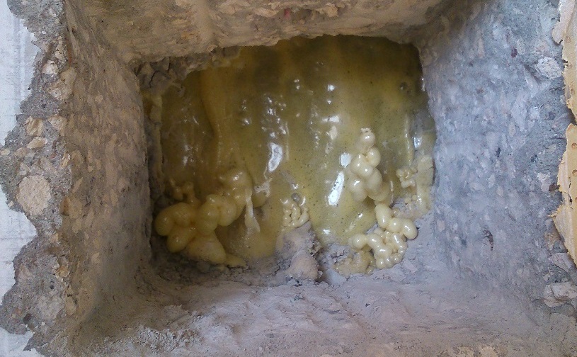

Old Human, если дом не блочный, не кирпичный, а именно панельный, то холодные стены случаются от того, что стена выполнена двухслойной, из двух панелей, но пространство между ними продувается ветром. Поставьте в план мероприятий заполнить этот зазор пеной. Сразу поделюсь своим опытом. Не следует выпускать в день больше двух баллонов пены. Перед заливкой пены в полость между стенами нужно вспрыскивать воду, которая нужна для отверждения монтажной пены. Придётся сверлить внутреннюю часть стены шагом 40-60 см. Через эти отверстия закачивать пену. Начинать следует снизу, возле пола. И эти выбросы пены должны быть с максимальным открытие клапана. Иначе есть риск, что пена свалится вниз и утеплит стену соседа. Последующие инъекции должны быть меньше по объёму. Если вспрыснутая в полость пена не получила достаточно влаги для отверждения, она теряет первоначальный объём и превращается в очень твёрдый пенопласт
