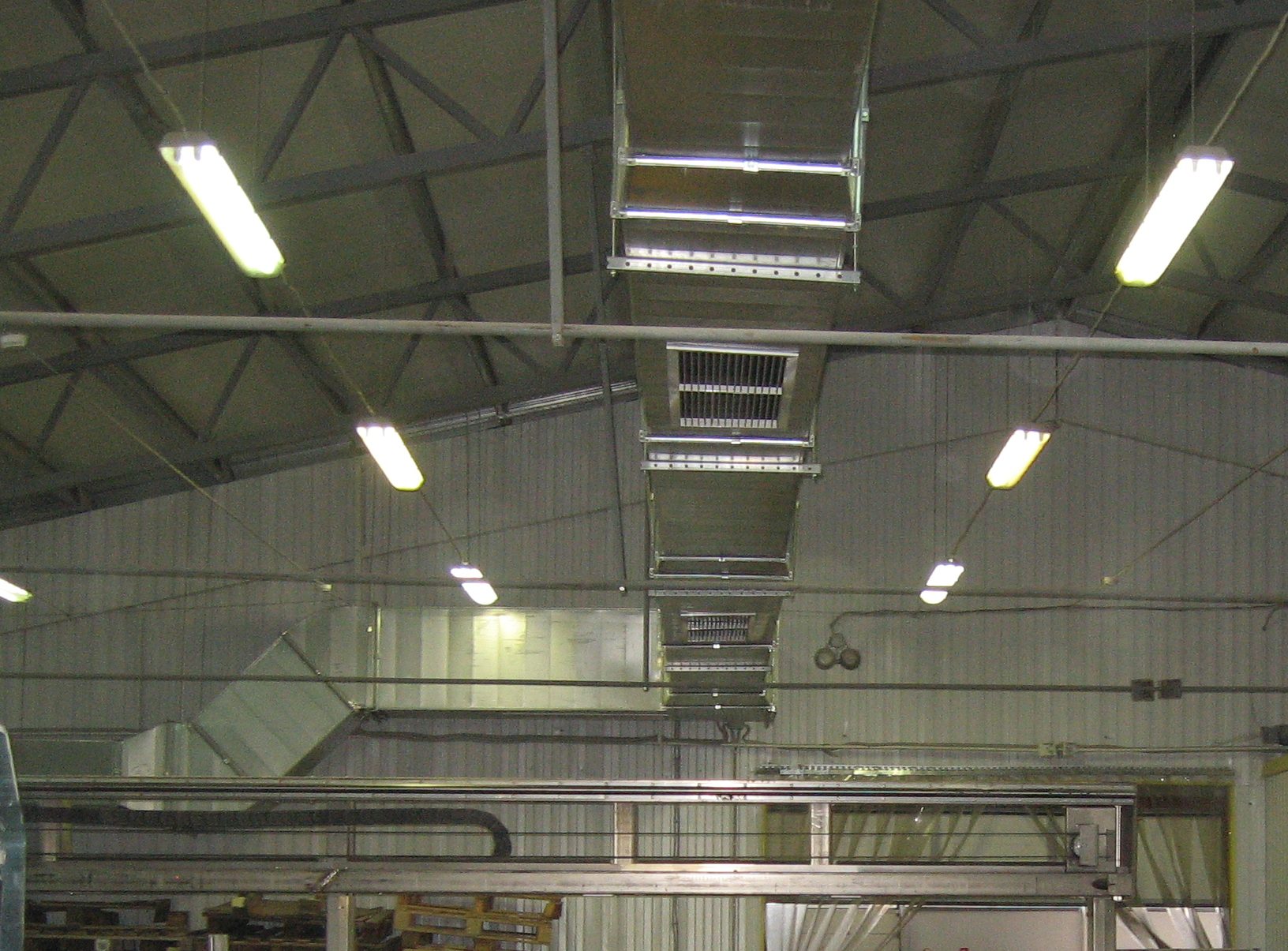

Всем здравствуйте.Имеется торговое помещение с размерами 60х12м с полукруглой крышей из профлиста высота примерно дохрена т.е.6-7м окна большие по периметру ,но частично перекрыты витринами и стеллажами сейчас все это освещается 14рку дрл 250 ,10 закреплены на основание крыши под 45градусов .на длинных сторонах ,на высоте примерно 3,5 м ,светят в центр ,еще 4 ,на коротких сторонах, крепятся на кронштейны,также есть 12светильников с лампами дрв 250 ,по 6 на двух тросах т.е две нитки по длинне здания .висят также метра 3.5 .Сейчас не хватает света да и сам спектр от дрл для продуктов не очень ,мясо синее ,огурцы серые и.т.п. нужно предложить людям светильники на замену существующим ну и возможно изменить способ крепления Подскажите какие светильники будут оптимальны из недорогих смотрел viLed 96вт модульный светильник для замены дрл 400 но всеж это больше для улицы высота небольшая да и еще угол могут слепить ,возможно есть что то более подходящие

Борщ, мне в склад на замену люминисцентных (2х36 Вт) поставили Navigator 71 832 DSP-CC-40-IP65-LED, света стало больше, при вдвое меньшем потреблении, свет довольно приятный, сами светильники симпатичные, сделаны добротно, реально герметичные и довольно легкие (надеюсь заявленный срок отработают, меняли по причине больно быстрого выхода из строя старых)

юра Т, думал о подобных но тогда придеться что типа фальш потолка городить , жаль не сфотал ,но попасть туда смогу только на следующей недели

Борщ написал: но тогда придеться что типа фальш потолка городить
зачем, они на трос крепятся или на цепочки или прямо на потолок/балку
это ЛПП, а светодиодные раза в три легче и аккуратней

юра Т, там другая конструкция крыши фото позже кину
