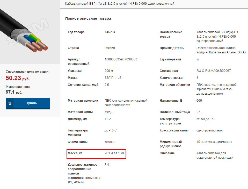

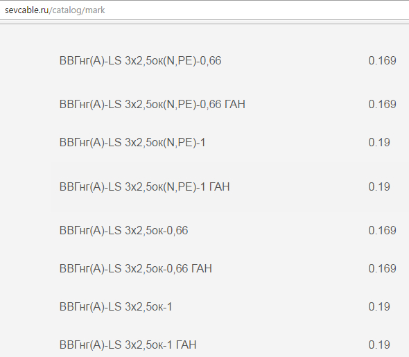

ikit00 написал: alx220, Кольчугино лучше, чем Севкабель?
Лучше. Самый простой пример - вес кабеля.
ikit00 написал: А круглый Кольчугино делает?
Вот, но он дороже.
ikit00 написал: Очень меня смущает плоский, тяжело с ним дело иметь, перекручивается.
Нужно кольцами брать, разматывать, а потом уже прокладывать. Я обычно плоский использую, мне так удобнее.
