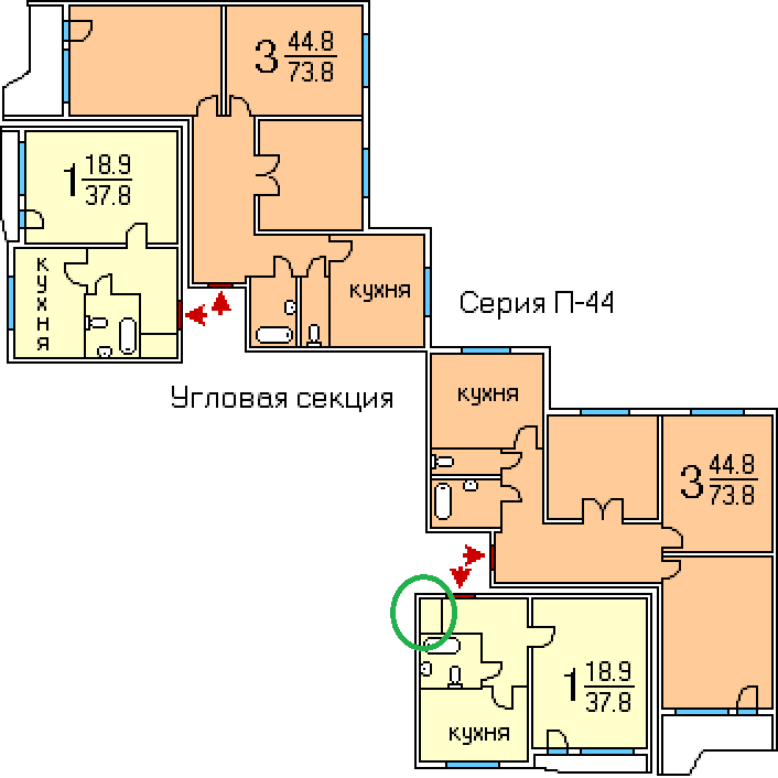

Здравствуйте!
Подскажите пожалуйста идею - как с наименьшими затратами перенести ближе к стене ( а лучше всего в самый угол ) трубу, отапливающую промежуток между капитальной стеной в угловой 1-комнатной квартире дома П-44 ( без букв ) и кабиной санузла? Из-за своего бестолкового расположения уж слишком много места она занимает в нише справа от входа ( на схеме отмечено зелёным ) и не позволяет в этой нише разместить шкаф на полную длину. Такая особенность отопления санузла только в угловых секция домов П-44 ( без буквы ).

Veseni написал: как с наименьшими затратами перенести ближе к стене ( а лучше всего в самый угол ) трубу
Без сварочных работ не обойтись, позовите сварщика, пусть переварит стояк ближе к углу, с использованием вверху внизу углов 90 градусов. Цена вопроса 1,5-2 рубля. Осуществить перенос трубы можно практически вплотную к стенке, если желание будет, у вас оно будет, а вот у сварщика...
