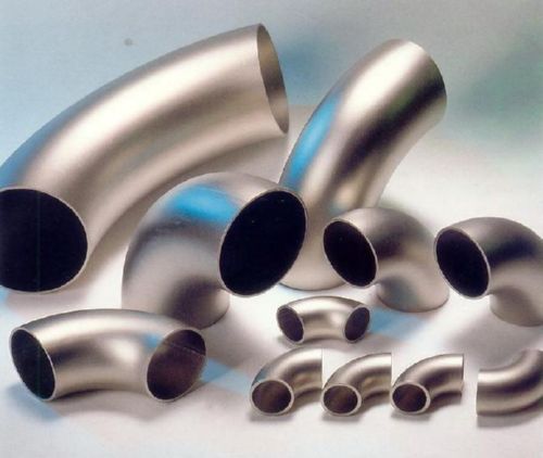

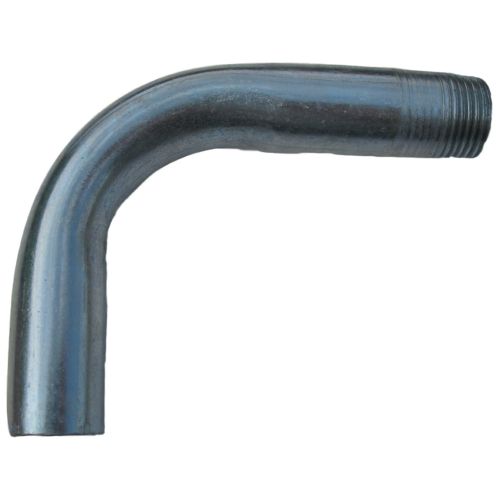

Олегович написал: предложите добровольно-принудительно ему сварить из крутозагнутых отводов
На таких?
или на таких?

Veseni написал:
На таких?
или на таких?
Нет ли у Вас фото - как это будет выглядеть?
Veseni, первый вариант фото. Пример из фото моей работы, высота потолков 4м, поэтому там было не критично, варил из того что было. Средний стояк на крутозагнутом отводе, остальные отводы сделаны на трубогибе. Как видно с крутозагнутыми гораздо компактней, если это конечно критично для вас, если не критично, то можно и на гнутых, швов меньше, гидравлическое сопротивление меньше.

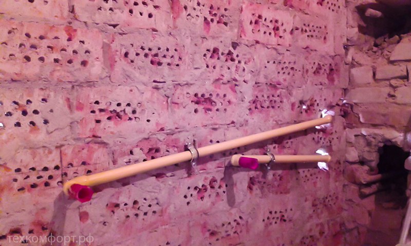

05.03.2017 в 22:28:40
В итоге вот так получилось.
