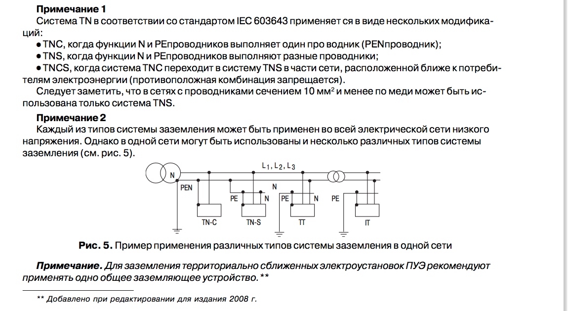

Ещё раз всё по новой: в данном топике обсуждаются электроустановки многоквартирных жилых домов. Не может в части дома быть система TN, а в части - ТТ. Смысл делать TT в таких домах может быть только при питании от ветхих ВЛ.

ВТБ! написал: в данном топике обсуждаются электроустановки многоквартирных жилых домов. Не может в части дома быть система TN, а в части - ТТ.
А чем многоквартирный дом принципиально отличается от квартала одноквартирных? С той же самой общей газовой и водопроводной трубой, допустим. И общим металлическим забором.

ВТБ! написал: Ещё раз всё по новой: в данном топике обсуждаются электроустановки многоквартирных жилых домов. Не может в части дома быть система TN, а в части - ТТ.
Эти капиталисты вообще ничего не понимают (Шнайдер)Выпуск No 20 Системы заземления в электроустановках низкого напряжения

Radio написал: А чем многоквартирный дом принципиально отличается от квартала одноквартирных? С той же самой общей газовой и водопроводной трубой, допустим. И общим металлическим забором.
Напряжением например. Т.е. мачтовый однофазный трансформатор на несколько ближайших домов, так как передача 110/127 на хоть сколько нибудь значительные расстояния приведет к существенным потерям. У нас же наоборот: одна подстанция и трехфазное питание на квартал многоквартирных домов или несколько кварталов одноквартирных.
