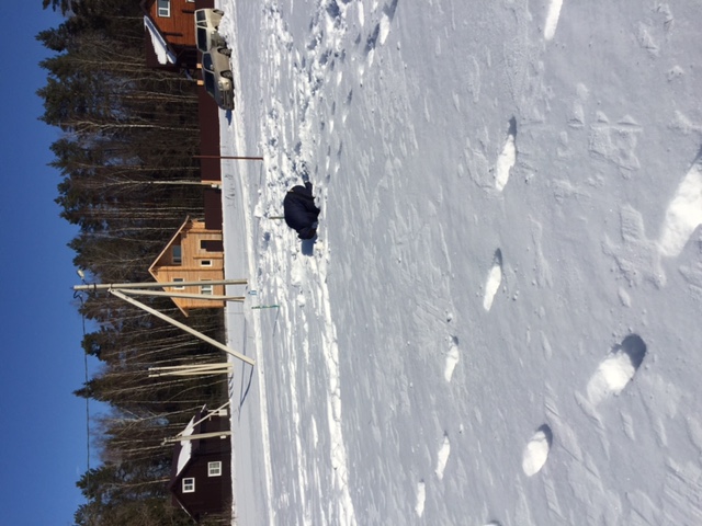

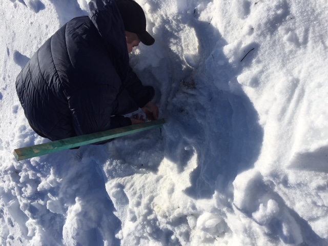

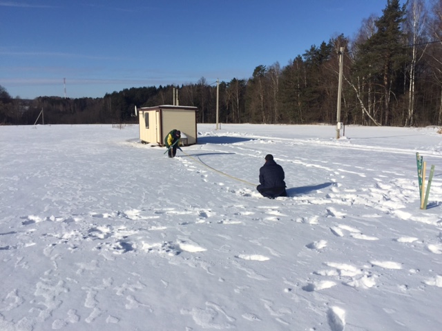

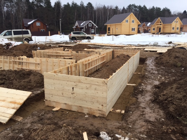

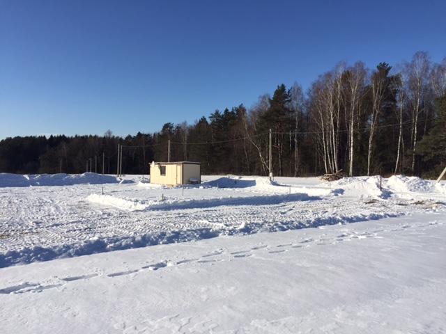

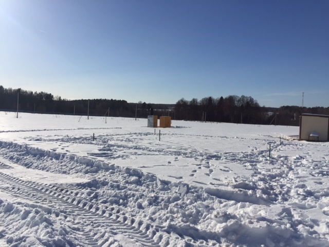

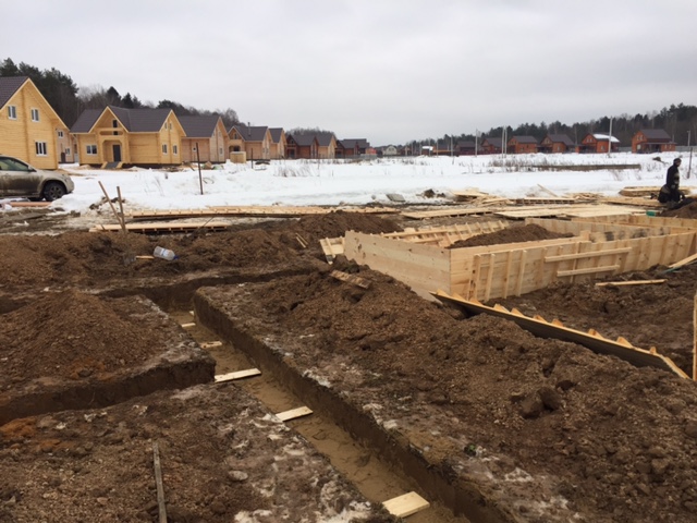

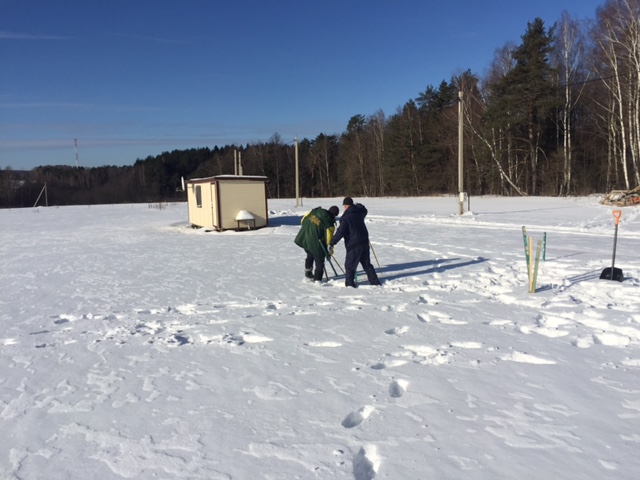

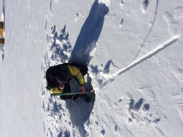

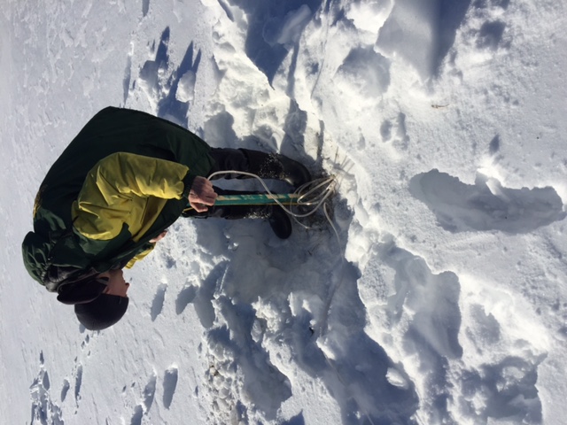

16.02. - 11.00. Все как в аптеке, встречаемся с бригадой у въезда в дачный посёлок. Приехали двое ребят. Славяне. Украинцы. Давно работают в З. Разметили дом. Вбили колышки. Отмерили перепад высоты. Уехали. Договорились, что приедут через день, это будет суббота 18.02 (завтра у них есть личное, очень важное дело!). Сказали, что заедут с бригадой (четыре человека) с вагончиком и уже не будут уезжать, пока не зальют фундамент.

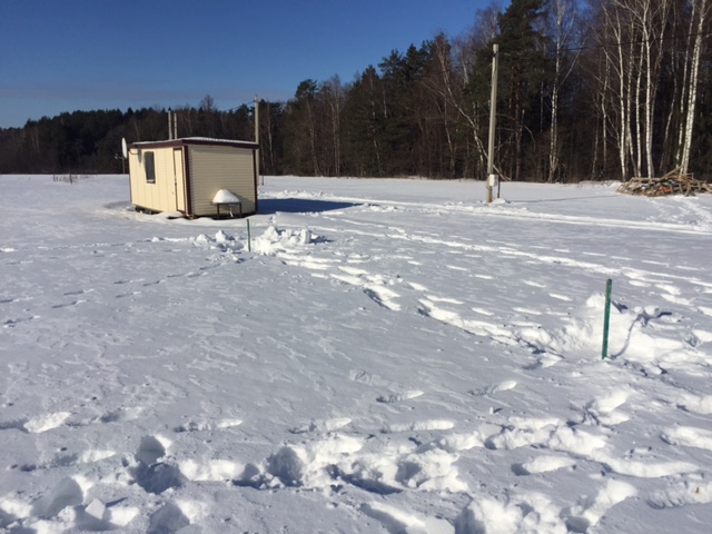

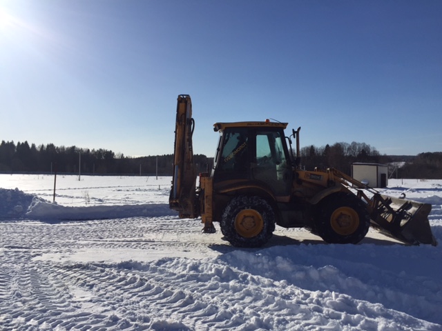

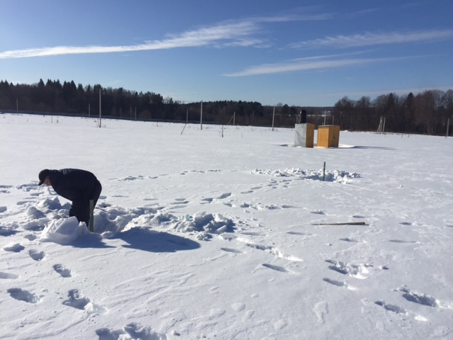

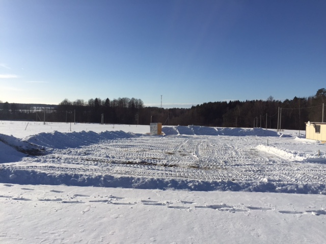

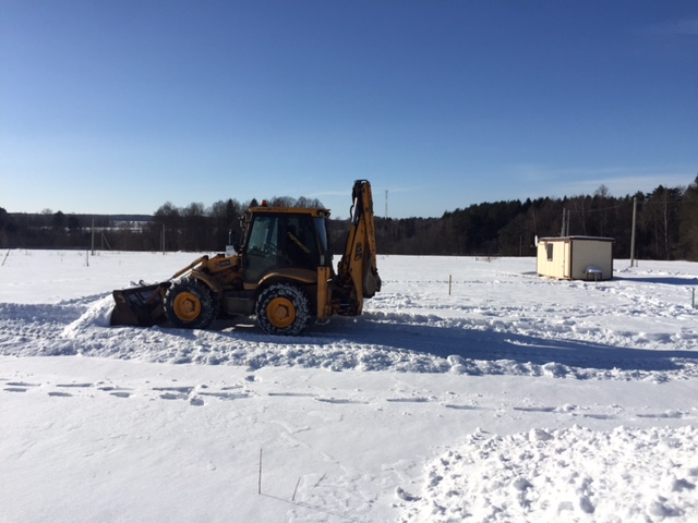

Я вызвал трактор. Он почистил для удобства строительства всю территорию. Нужно много места для стройматериалов, их вагончика и самой стройки. Место под фундамент не трогаем. Им нужна тёплая земля под снегом, а если снег убрать, земля может промерзнуть.
На сегодня, всё.

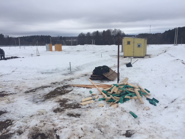

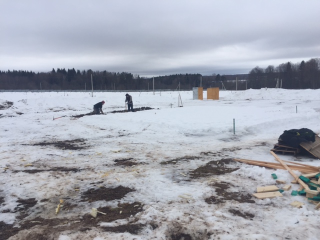

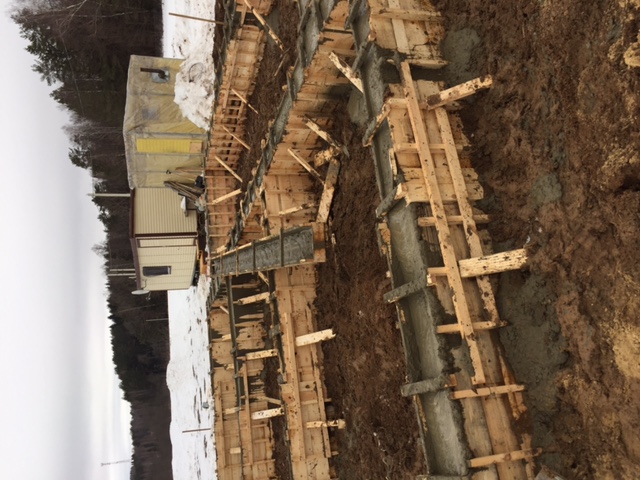

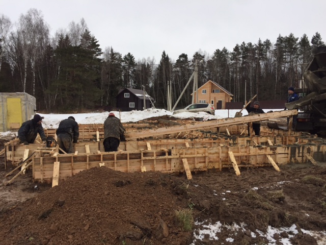

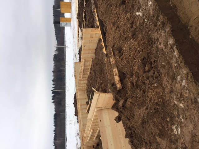

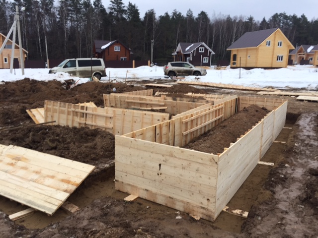

Продолжение. Ребята начали, как и обещали 18.02. Бригадир Володя. Все с Украины. Работают официально, с разрешениями. С ним ещё три человека. Собрали свою бытовочку. Приступили к разметке фундамента. Пока всё по графику.

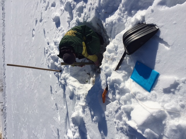

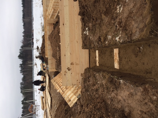

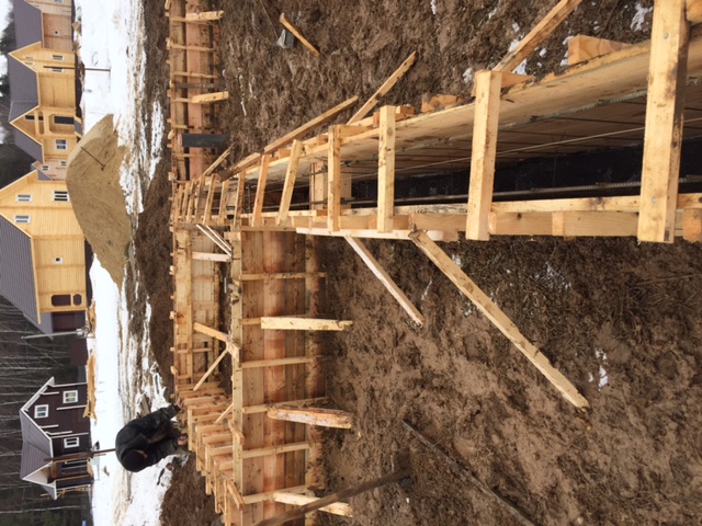

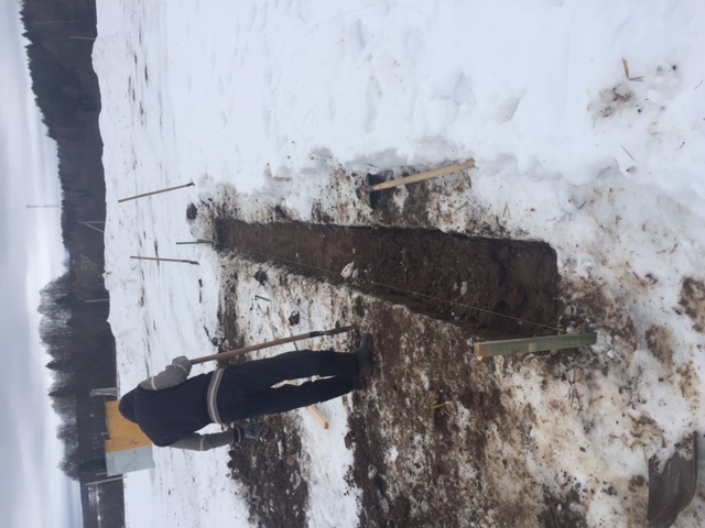

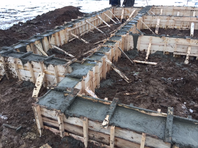

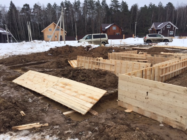

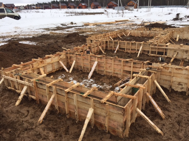

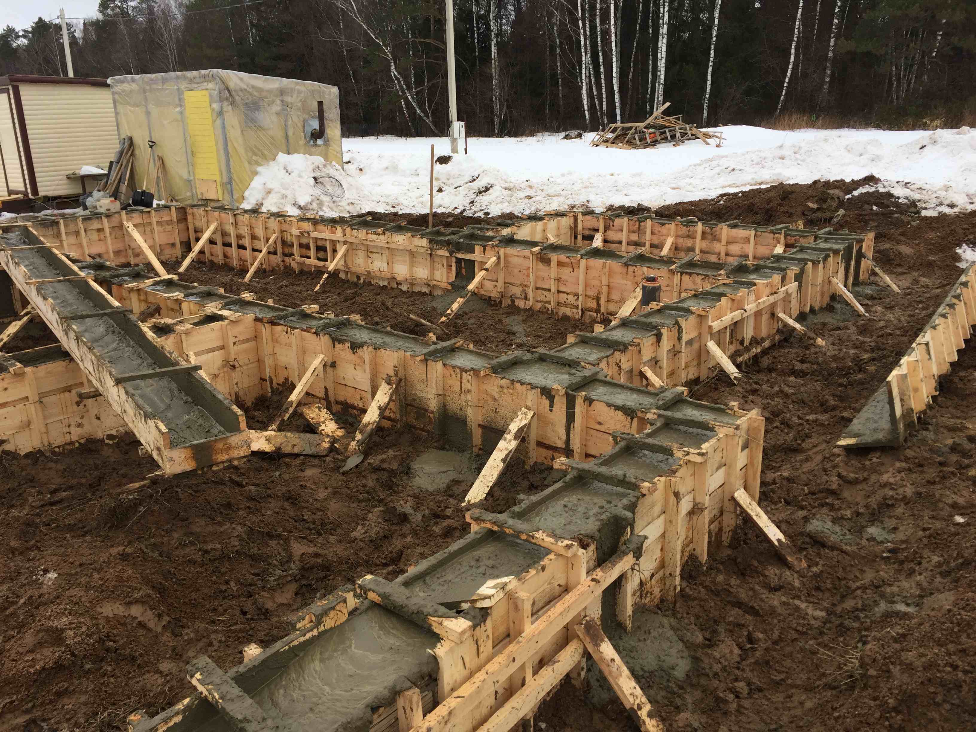

Приехал в понедельник, 20.02. Работа в самом разгаре. Спросил, как земля, не сильно ли промёрзла? Ответили, что только верхний слой, см 10. Они его мотыгами сбивали, а там уже земля тёплая пошла. Что ещё интересно, щиты опалубки приходят готовые по 3 и 2,5 метра, их подгоняют уже по месту. В среду (22.02), планируют начать заливку бетона. Заложили сразу трубу для канализации и еще две трубы ниже фундамента для вывода электричества из под дома.

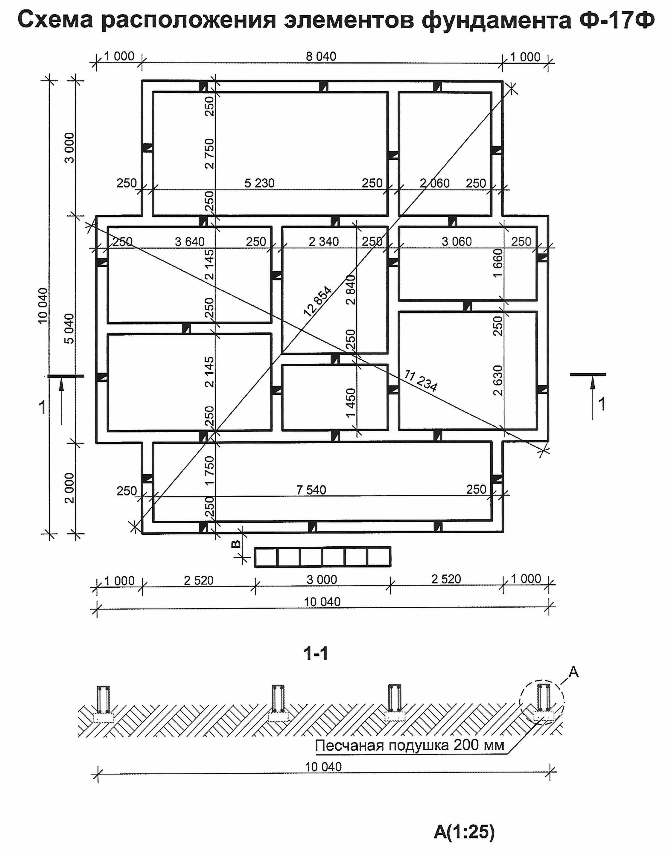

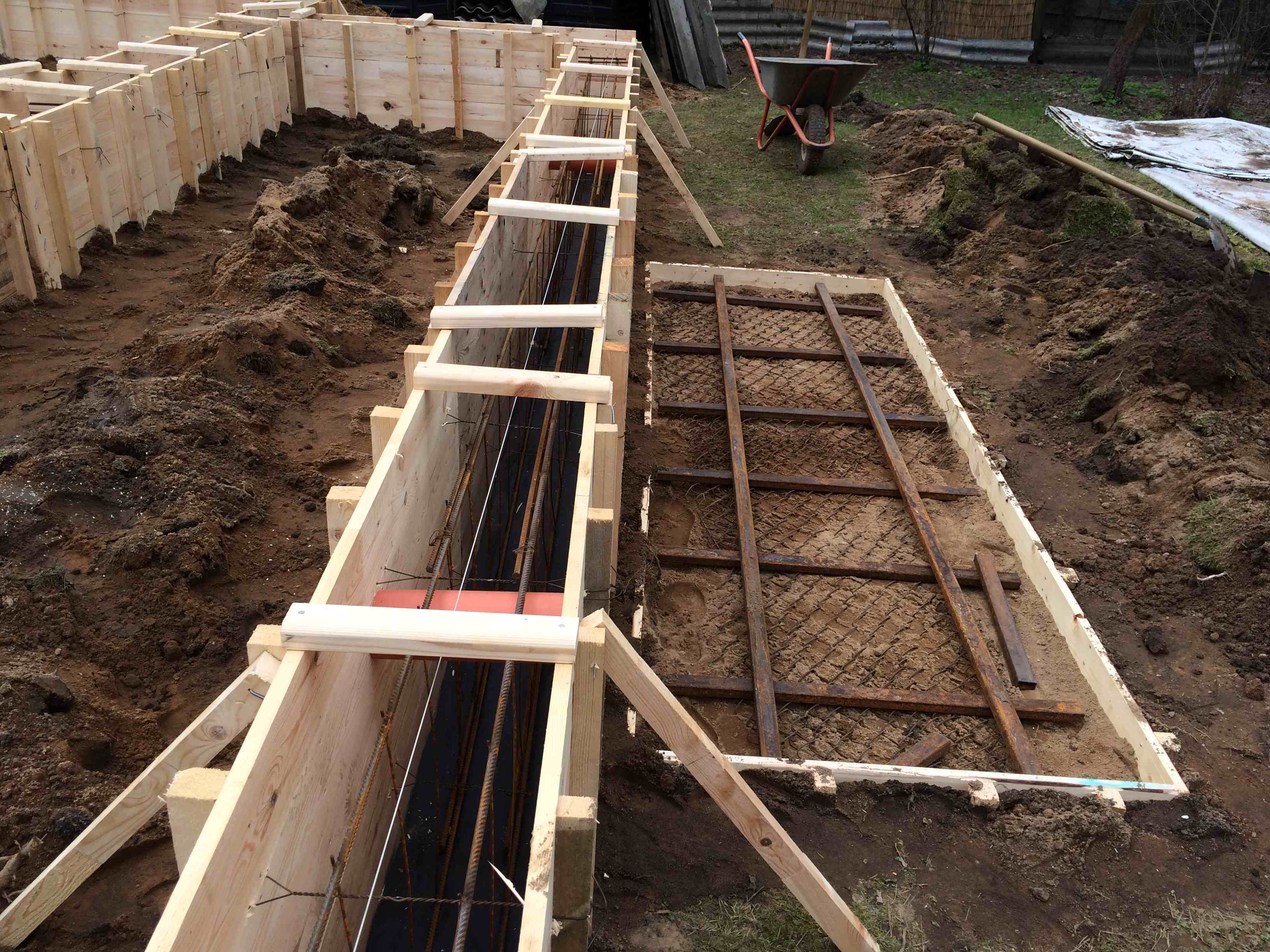

А что по поводу лазов в фундаменте? Или в каждом помещении запланирован люк? Сам про лазы забыл в омент заливки фундамента, а вот люки делать в утепленном пироге пола, дело накладное. В итоге люки сделал в трех углах (санузел, кухня и гостевая с двумя окнами), в прихожей и на террасе.
Wonavi, Спасибо! Ваш подробный отчет о стройке, сподвиг и меня сделать тоже самое, только в зимний период. Конечно, лазы запланировал, просто не успел сделать фото. Надо было уезжать в Мск. Завтра сделаю новые фото и выложу. Вот схема фундамента. Я запланировал только один люк, он будет под лестницей.
Марчо,
Ок, рад, что помог . У меня, правда, фундамент сложнее немного, там лазов нужно было бы больше делать.
Wonavi, какой красивый ваш! Я вот вчера залил, посмотрев на ваш, сегодня в раздумья, не большое ли расстояние на кухне-санузле и веранде. Не будут ли полы гулять.

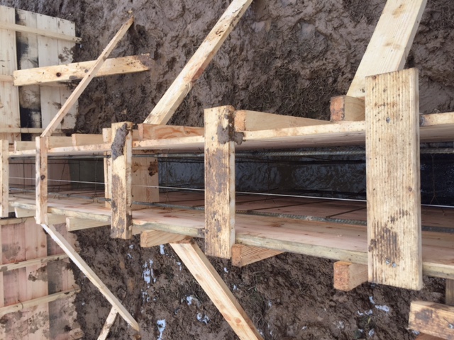

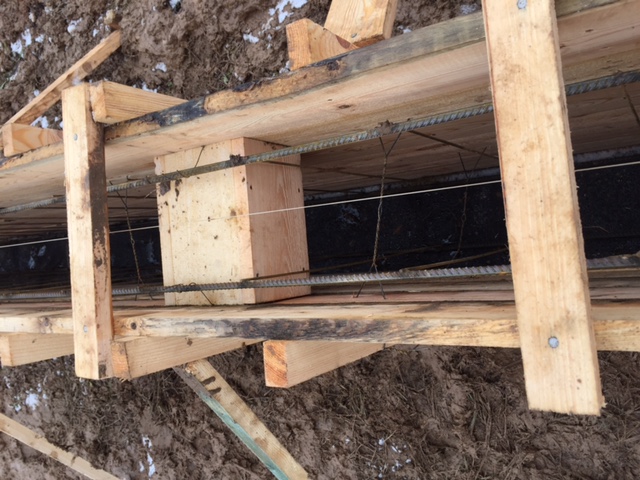

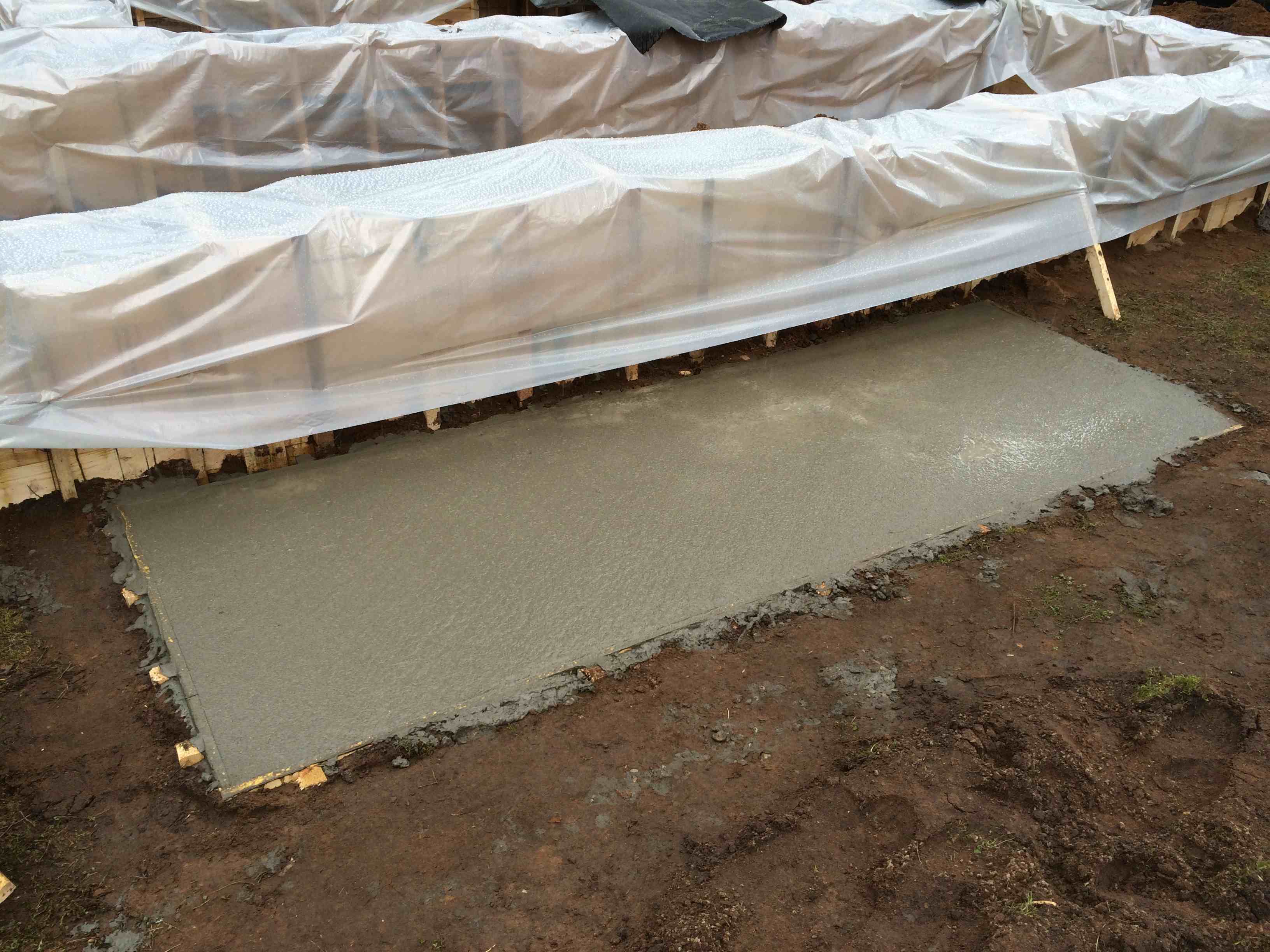

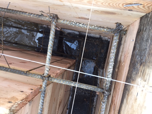

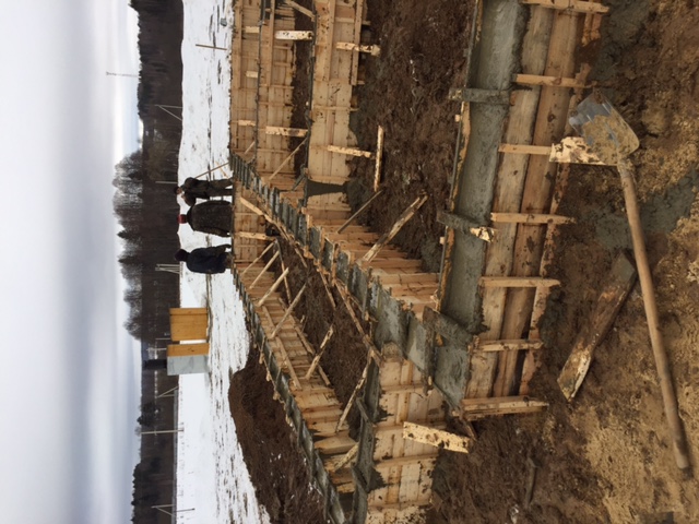

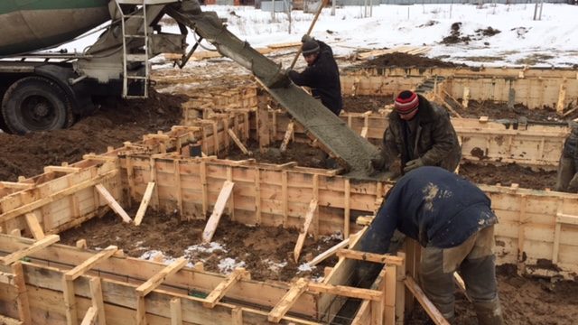

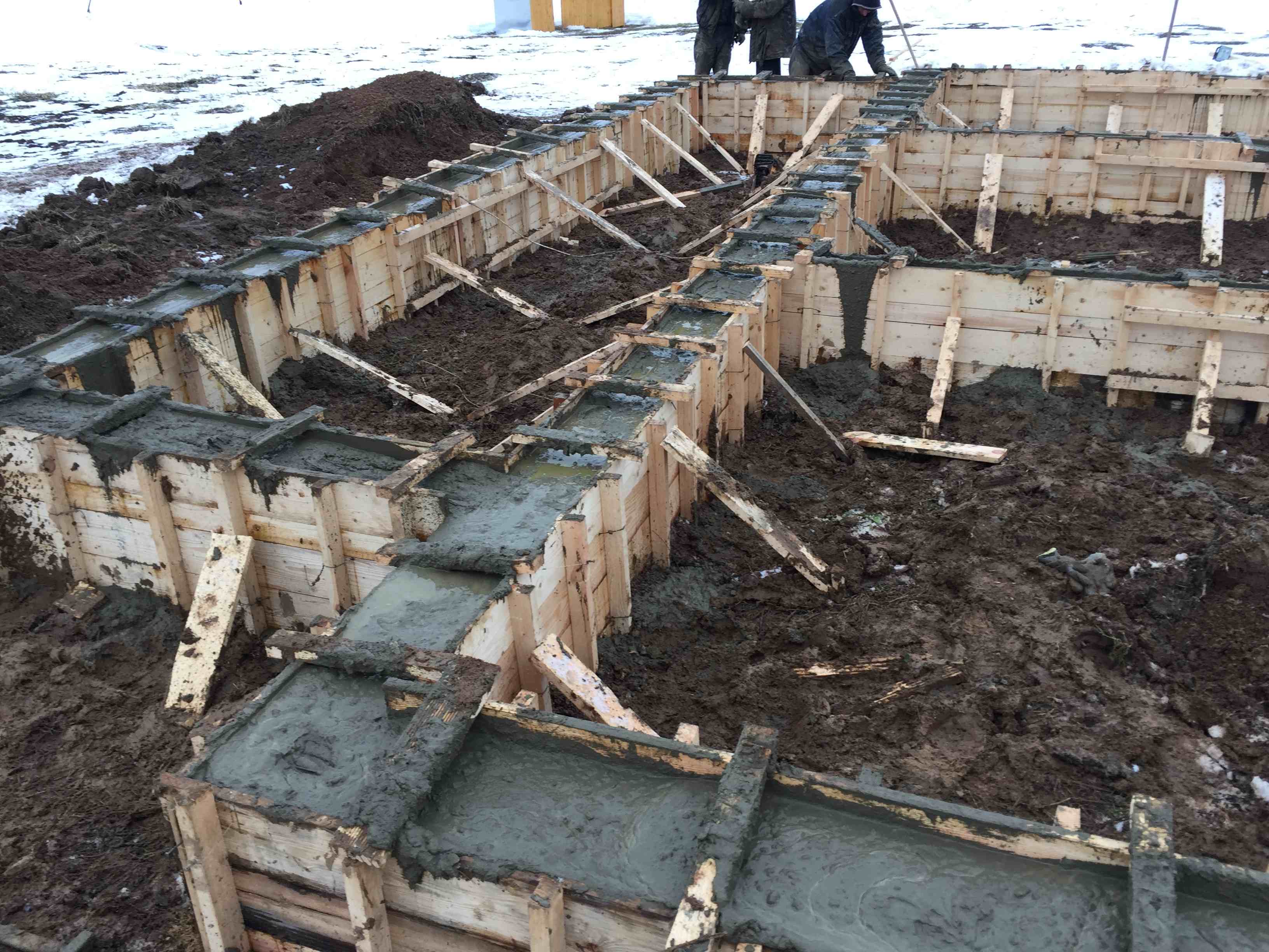

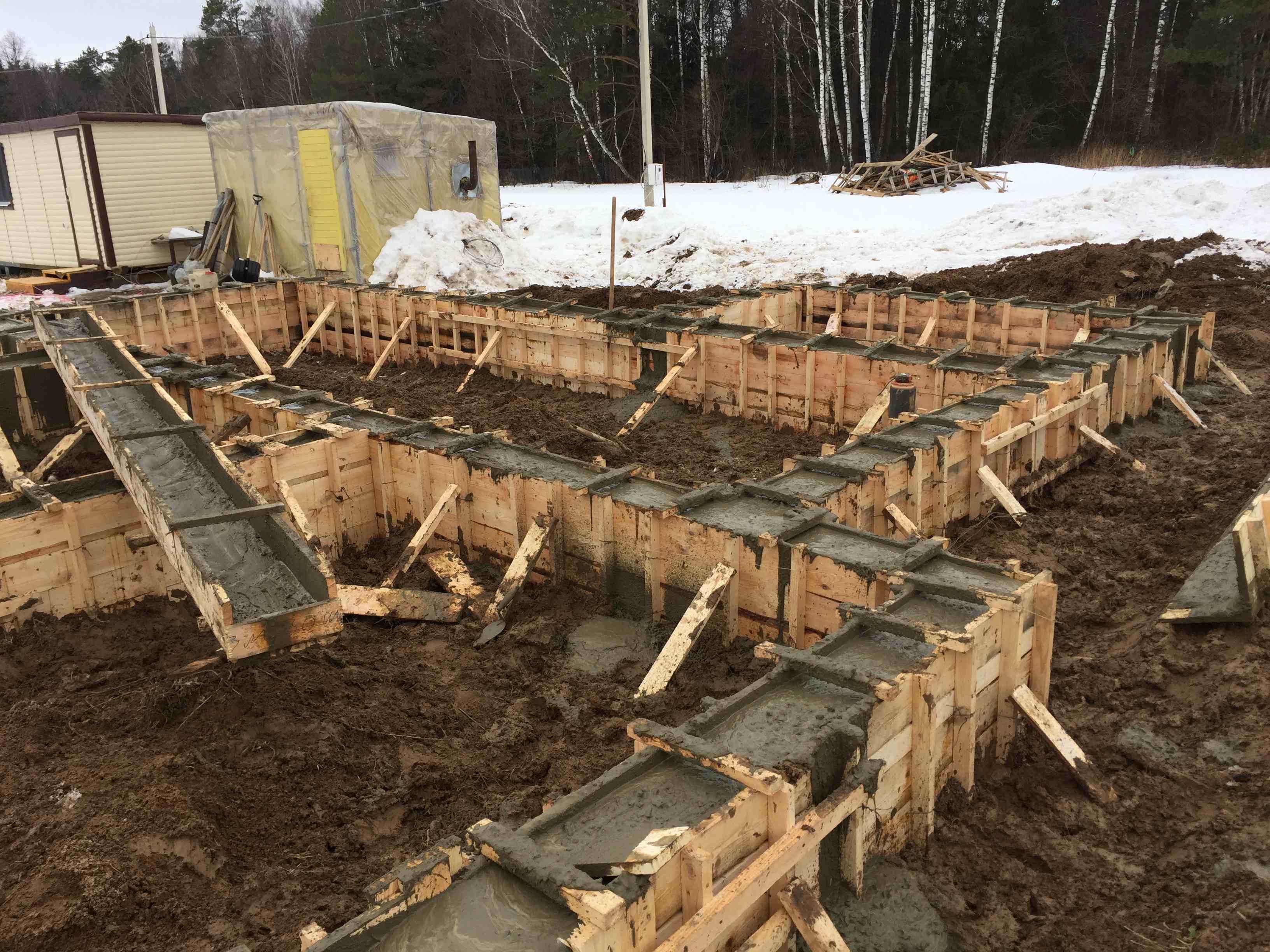

Всем привет, кто читает! Мужчин поздравляю с праздником! Вчера залил фундамент. Повезло с погодой, +3 и без снега. С учетом моей пристройки 3м на 2м под котельную, нам хватило три миксера. Участок немного испорчен колесами миксеров, но это стройка и всё потом поправимо. Бригада молодцы, все сделали на отлично. Опалубку выставили ровно и арматуру связали хорошо. Фундамент укутали в плёнку. Теперь ждем 14 дней и пойдем дальше! С нетерпением жду следующую бригаду строителей.
Под котельную я тоже хотел было делать, но как-то не сложилось. А вот площадку под лестницу крылечную я залил (те шесть плиток, что дается "в комплекте", меня не воодушевили), правда практика показала, что надо было пошире ее делать.
Делал по договоренности с ребятами, толщина 15см, как и "уширение" фундамента до 30см, вместо 25 штатных, продухи пришлось делать из 110 канализационной уличной оранжевой трубы.
Wonavi, Я тоже хотел продухи из трубы этой сделать, ребята меня отговорили. Сказали, что идут туда решётки со шторками. Я оставил деревянные. А под лестницу я пока не заливал, тк перед домом и за домом со стороны окна ванной будет залита площадка и дорога.
Хотел поинтересоваться...У Вас бетон с какими нибудь зимними добавками?
Vo.V.A., у меня бетон М300. Он конечно с зимними добавками.

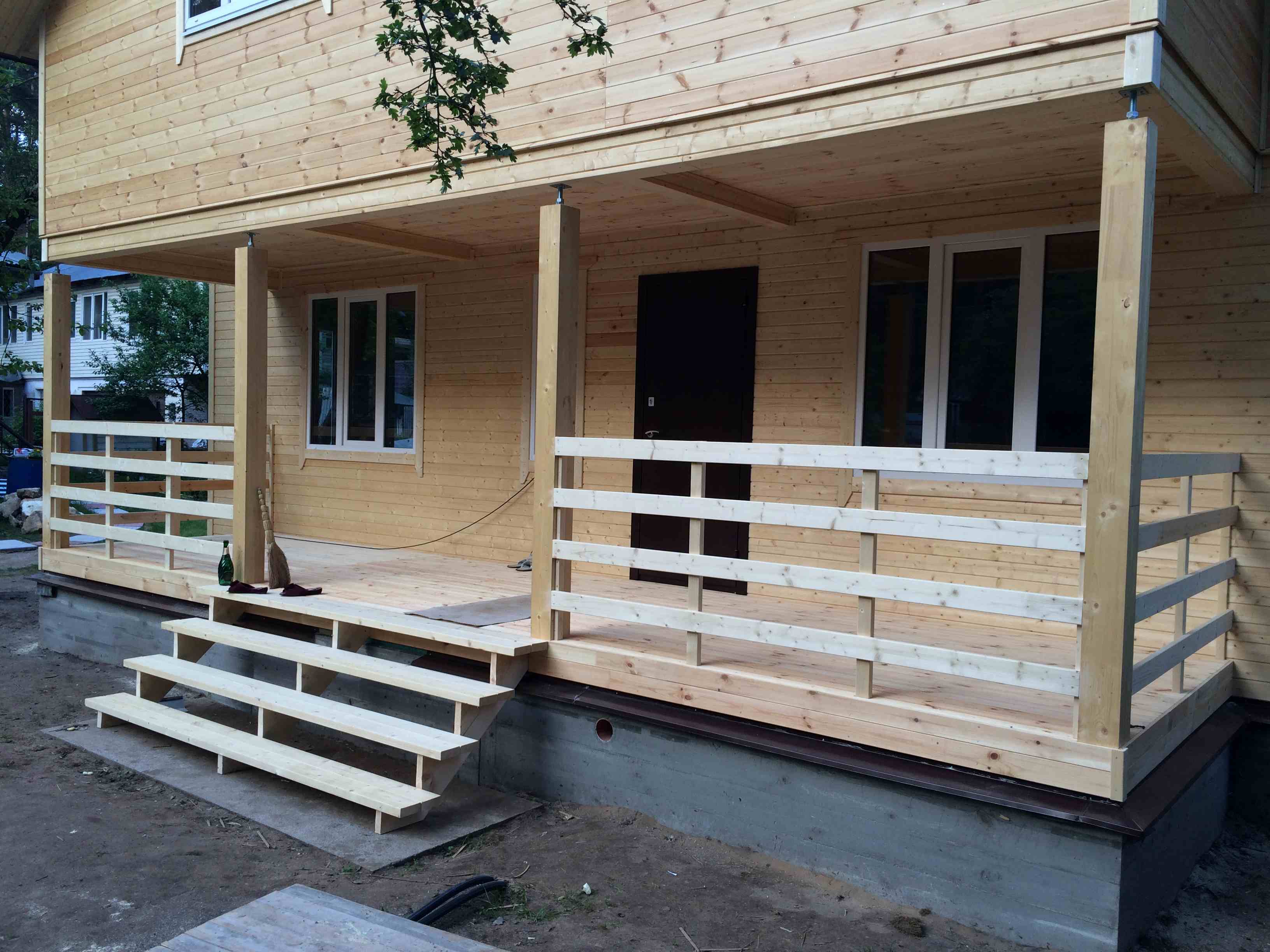

42 день стройки. В комнатах почти все закончили. Появились подоконники и наличники окон. Сделали дверки в ниши второго этажа. Чуланчики готовы. Остались только двери по дому. Полы в гостевой, кухне и ванной на первом этаже,пока черновые. На них будет уложен тёплый пол. Бригада перешла на улицу. Взялись за сайдинг и софиты под крышей. Лицевую часть дома пока не трогают. Там будет ещё крылечко. Дом уже преображается.
44 день стройки. Вот и близится к завершению моё строительство дома. Все комнаты готовы. Осталось установить в доме только две двери на втором этаже. Бригада занимаются крыльцом и котельной, изначально их не было в проекте, поэтому мы их оставили на закуску. На следующей неделе принимаю дом.
51 день стройки. Дом построен. Когда немного подсохнет,вызову трактор и сниму всю лишнюю землю вокруг дома. После этого поставим ступени к крыльцу. Хочу сказать большое спасибо бригаде плотников и фундаментщиков, вот их имена:
