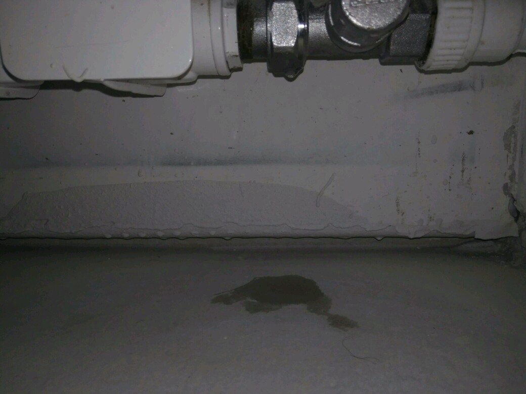

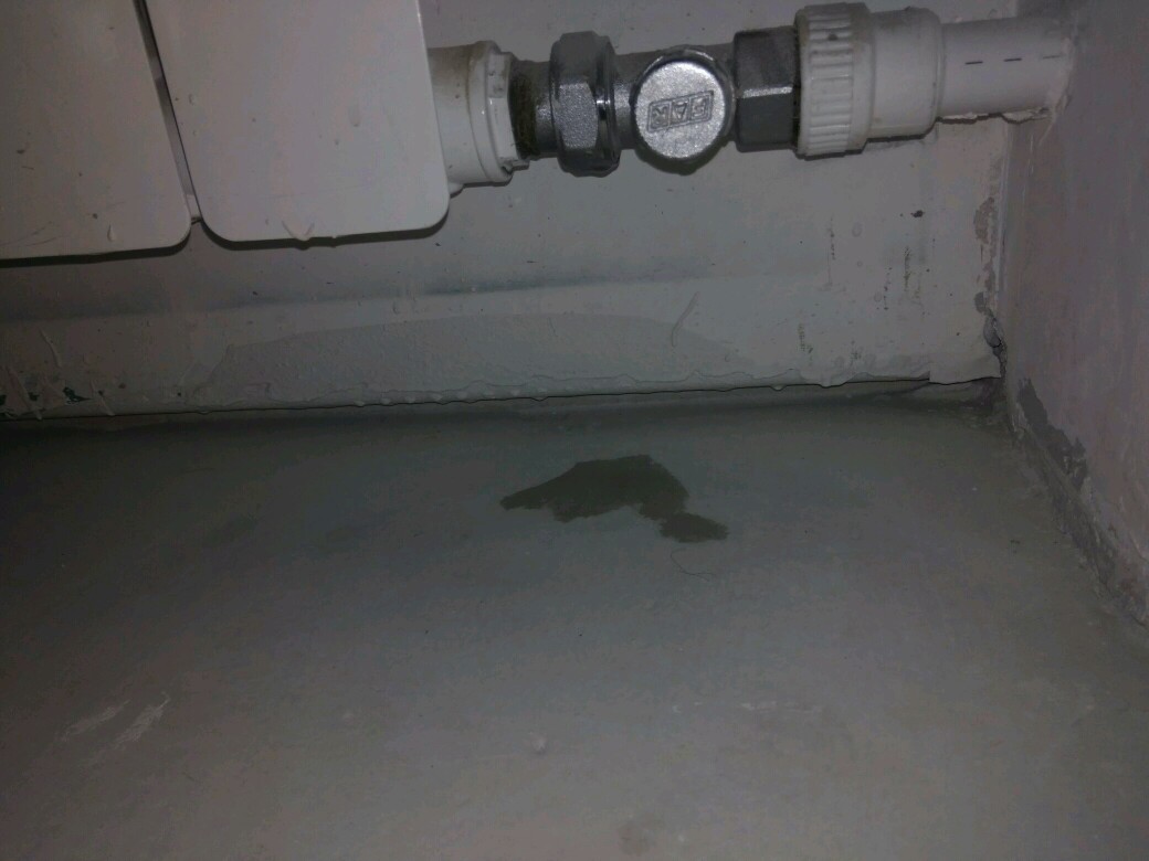

Добрый день, После того как перекрываю данные краны, из соединения американки, начинает медленно сочиться вода. Почему? Когда краны открыты, течи нет. Легко ли заменить пластиковые прокладки?
Подключение к батарее диагона льное, течет так же и запорный клапан. Система отопления лучевая.

Подтянуть накидные гайки не пробовали?

касимов написал: Подтянуть накидные гайки не пробовали?
касимов, Пока нет. Я думал проблема в перетяжке наоборот?

Там евроконус. Его не перетянуть... Или течь перестанет, или заменить колечки на конусах.

Фаровские американки с фторопластовым уплотнением, проблем нет. При отключении отопления текут американки, из-за того, что у вас возможен натяг труб, не соосность, перекос американки, прокладка в вентиле деформирована ? Возможно устранить подтяжкой, это до следующего отключения, так как имеются перечисленные причины, при которых американка ослабевает.

молоток написал: Фаровские американки с фторопластовым уплотнением, проблем нет. При отключении отопления текут американки, из-за того, что у вас возможен натяг труб, не соосность, перекос американки, прокладка в вентиле деформирована ? Возможно устранить подтяжкой, это до следующего отключения, так как имеются перечисленные причины, при которых американка ослабевает.
молоток, Ну я конечно попробую подтянуть, если поможет, хорошо.. если нет, буду думать)

касимов написал: Там евроконус. Его не перетянуть... Или течь перестанет, или заменить колечки на конусах.
касимов, Колечки, это проблема. Их нет нигде. Проще новый кран. Их просто выковыривал и запрессовать новые?

Maks_88 написал: Колечки, это проблема. Их нет нигде.
Их везде как грязи. В автомагазинах уже с десяток лет, это точно, а в сантхнику стали завозить по просьбам трудящихся.

касимов написал: Их везде как грязи.
Адрес подскажите, где продают такие фторопластовые кольца конической формы?
Проблема этих американок действительно существуют. Оно сродни американкам из полипропилена. Потому не использую радиаторную арматуру Фар. Наблюдал большое офисное здание, в котором много этих вентилей текло. И подтяжка гайки не спасала. Лучше сменить на что то нормальное.
