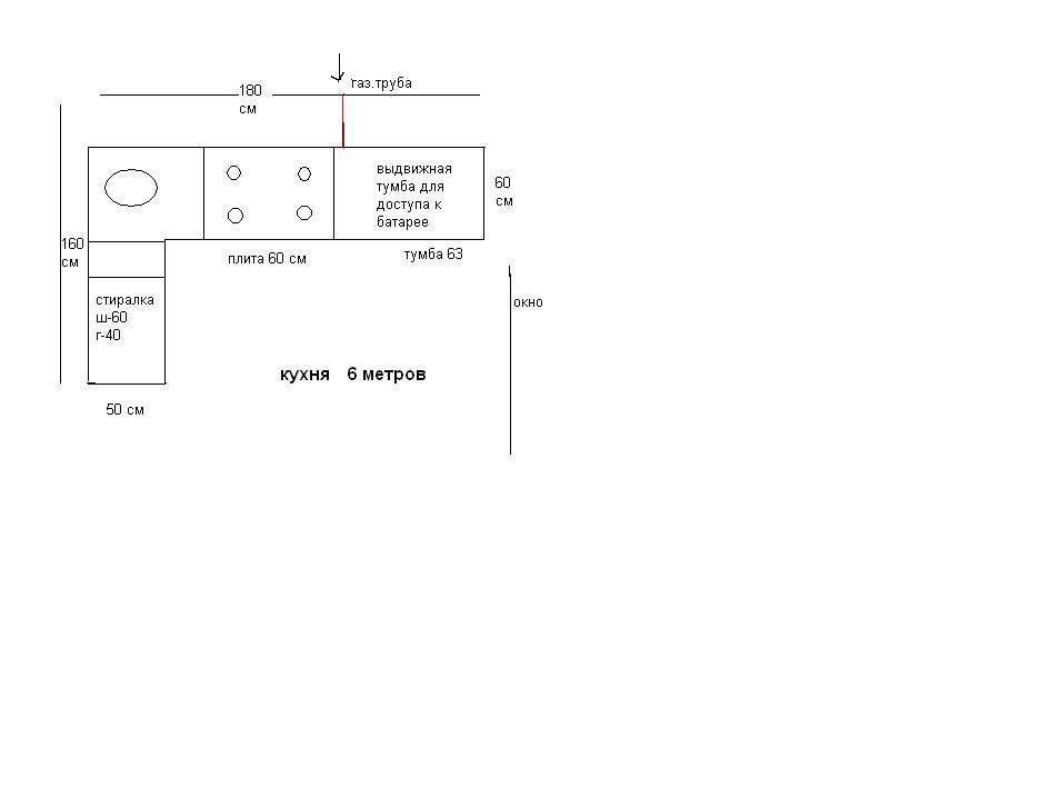

скажите насколко разумна такая расстановка мебели? Влезет ли мойка в угол? По стороне 160 под стиралку ниша сколько см нужна? И будет ли доступ под раковиной? Спасибо

Во первых не выдержан масштаб рисунка. Следует перерисовать с соблюдением масштаба. Это решит большую часть вопрос с расстановкой мебели. ошибка: по длинной стороне 180см: 63см (тумба)+60см (плита) + 50см (ширина стиралки) = 173см. получается что на угол мойки приходится 9см, а у вас такое же расстояние как с рядом со стиралкой, хотя там 40см (160см - 60см (стиралка) - 60см (ширина плиты) Так что если разместите мойку рядом со стрильной машиной, то все будет хорошо.
Правда советую выдвижную тумбочку разделить на 2 части и плиту поставить между этими тумбочками. Т.к. легко получить ожог во время готовки и мойки посуды.

большое сасибо дело в том, что слева от окна идёт газ труба и там вытяжку над плитой не повесить, поэтому приходится ставить тумбочку а потом вытяжку с плитой. Вобщем я замучилась....ничего не получается.

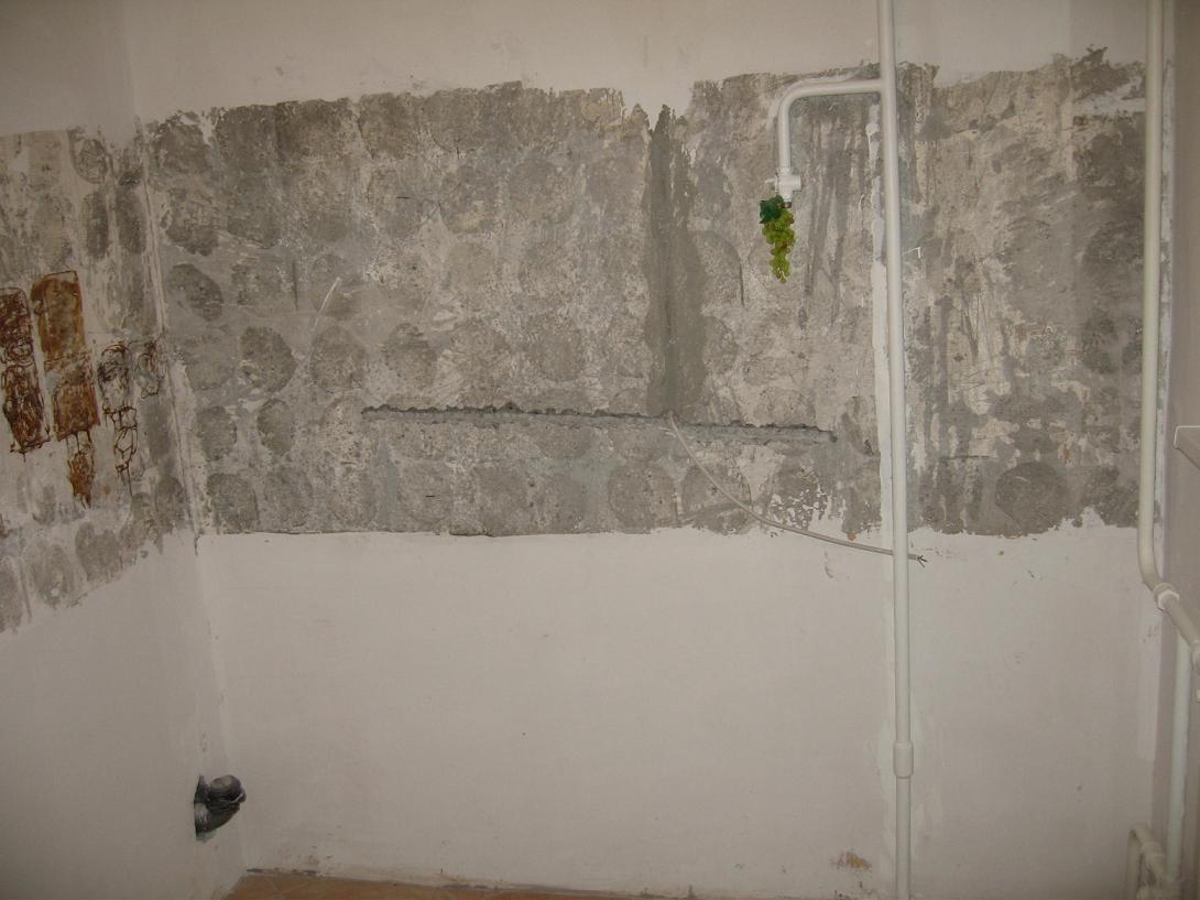

Сообщений: 141
24.01.2007 в 21:59:27
См. фото. Правда, я удалил стенку между залом и кухней.

24.01.2007 в 23:19:56
2yanat
насчет вытяжки не стоит заморачиваться. ведь продаются вытяжки для встраиваемой мебели. Так называемые встаеваемые вытяжки http://www.jetair.ru/inserts/index.htm А корпус для нее можете выполнить в едином стиле со всей кухне Т.е. сделать корпус шире чем вытяжка (есть модели 50-55см) и "свободное" пространство спрятать трубу. тоже самое сделать с воздуховодом. Или можно поступить другим способом и вытяжку с воздуховодом полностью вмонтировать в навесной шкаф.

25.01.2007 в 14:06:27
yanat написал : ... что слева от окна идёт газ труба и там вытяжку над плитой не повесить, поэтому приходится ставить тумбочку а потом вытяжку с плитой...
Так оставьте 30см у окна ,а остальное между мойкой и печкой, это гораздо функциональней чем у Вас. А трубы я "спрятала" так- http://photofile.ru/users/lidok/2103445/34553180/#mainImageLink
все полочки и столешница-подоконник подрезаны под трубы.
25.01.2007 в 15:30:18
Как раз вчера закончили ее монтаж. Я отказалась от угловой кухни, потому что там, где мойка примыкает к стене с посудомойкой образуется мертвая зона - и к мойке нормально не подойти, и места мало для прохода образуется, и в угол под раковину никаких ящиков не поставишь, ибо там всякие трубы-коммуникации (жалко пространство. У нас мебель встала ппо 2-метровой стене, где газ: раковина, посудомойка, варочкая, шкафчик с ящиками. Плюс я заказала буфет 60 см шириной, 34 см глубиной. Он стоит в 40 см от входа. Во-первых, не так тесно посреди кухни, во-вторых, осутствует эта самая мертвая зона, в-третьих, посуду удобно мыть.
25.01.2007 в 17:32:12
у Вас труба эта с аппендиксом идёт по краю почти у окна,а у меня почти посредине стены.
25.01.2007 в 17:34:41
Nicholaj написал : 2yanat
мне кажется для газовой трубы нужна большая с воздуховодом вытяжка....или нет?
