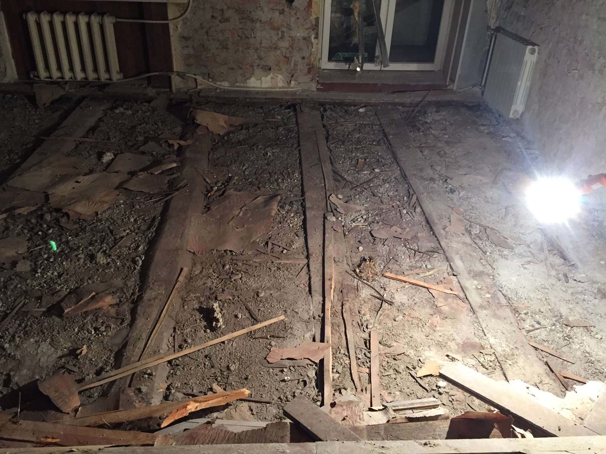

С вниманием выслушаю разные мнения ,все решения интересны, спасибо. Делаю лаги , есть ограничение по высоте 9,5. Нулевая точка - плита через входную дверь на площадке. Дом 1939 , фото полов прилагаю. Требуется черновой пол.

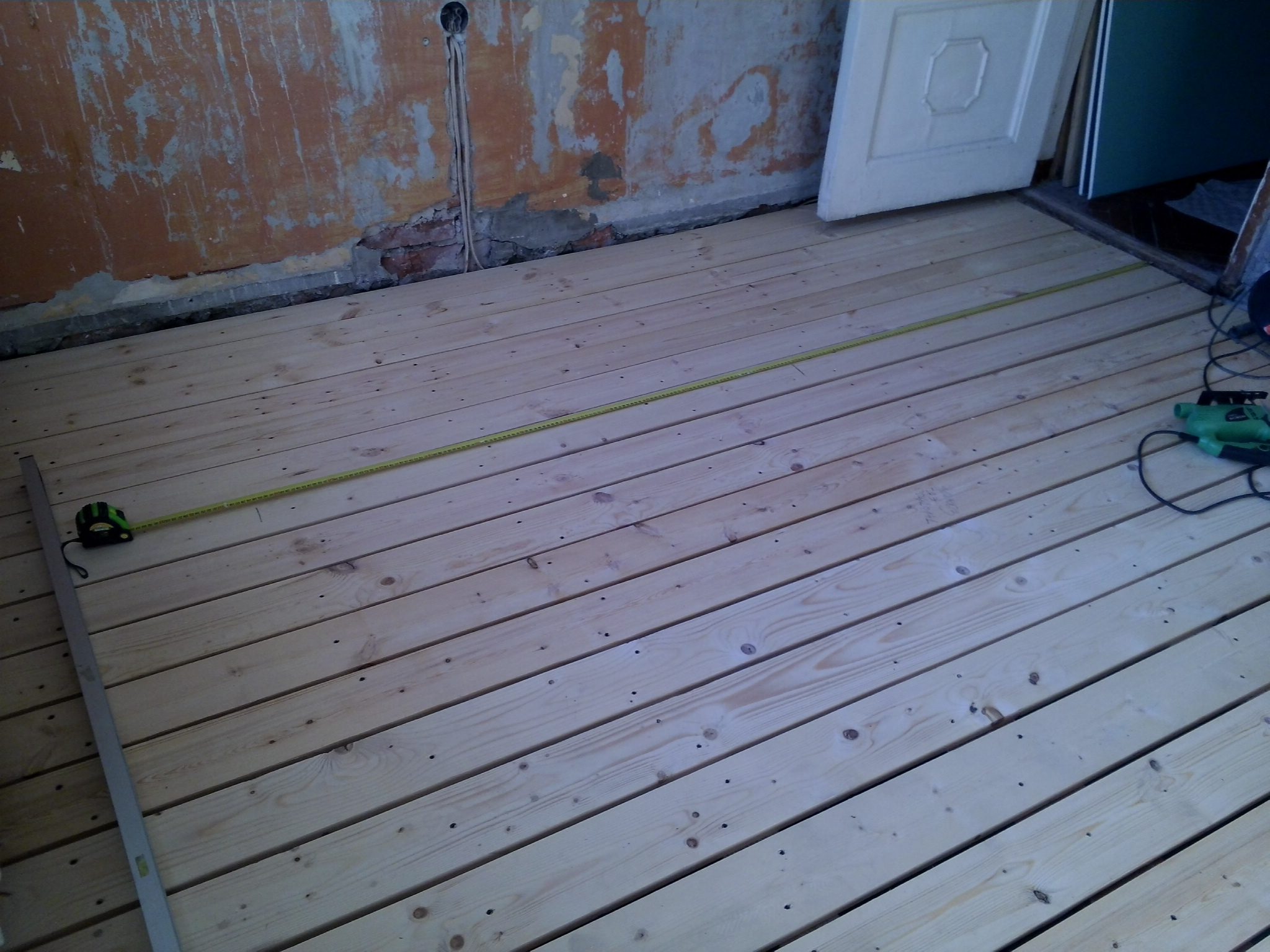

95 мм это хорошее ограничение. понадобится много материала (лёгкого и жёсткого), а выглядит приблизительно так фото черновой пол лаги:
Половые доски:
Здесь полно тем про старый фонд (СФ), покрутите.

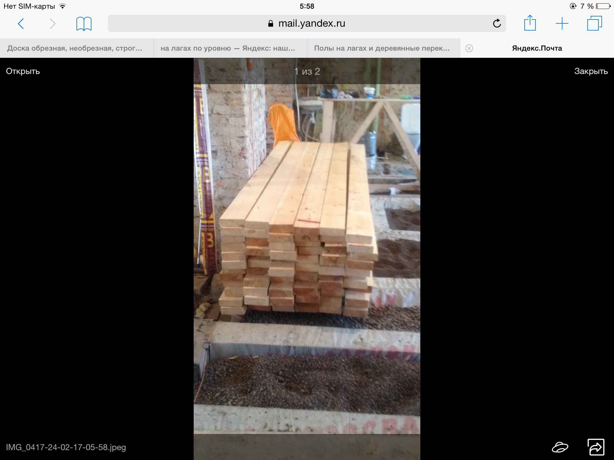

Silver2013, Такой пол, как на ссылках, делают бракоделы, а люди потом страдают. Керамзит в свободном состоянии от вибрации (хождение, прыжки, даже хлопанье дверью) постепенно усаживается под лагами, лаги и пол провисают, могут даже и хлопать. Нужны нормальные опоры с демпферной подкладкой - ДВП, несколько слоев рубероида, еще лучше листовая резина, например от старых автомобильных камер. Живу в таком доме почти 30 лет, при заселении пришлось самому перестилать полы, теперь буду по новой, поскольку знаю чем заканчиваются упрощенчество и косяки.

Микитович написал: Керамзит в свободном состоянии от вибрации (хождение, прыжки, даже хлопанье дверью) постепенно усаживается под лагами, лаги и пол провисают, могут даже и хлопать.
Эта проблемма решаема -весом -вес не менее 72 кг на кв м решит эту проблемму -проверенно лично(но из-за дороговизны и большого веса мало используема)-но главное -грамотная гидрозащита керомзита от случайного потопа.
Керамзит между лагами, он "в покое", т.е никак не влияет на несущную способность помоста. это всего лишь заполнитель. лаги через демпфер опираются на жёсткое основание. Микитович, страшилки я тоже умею рассказывать. вы бы выложили фото с вашими покрышками, я бы поучился. я до сих пор здесь потому что учусь...
Про рубероид я писАл года три назад, описывая технологию полусухой стяжки в очень старом фонде. а один большой специалист (эксперт по теплоизоляции) раскритиковал использование рубероида. могу порыться в архиве и найду скрин, если интересно. хотя я сам с вами согласен, рубероид вполне удобоваримый материал в данном случае.

Silver2013 написал: керамзит между лагами, он "в покое", т.е никак не влияет на несущную способность помоста. это всего лишь заполнитель. лаги через демпфер опираются на жёсткое основание.
Смотрю на фото с керамзитом и что я вижу. Была бы доска ребром на опорах, а керамзит засыпан как шумопоглотитель - было бы понятно. Но ведь доска плашмя с опорой на керамзит, вот центр со временем и провиснет. И никакая тонкая шпунтовка с фанерой не спасут. Я понимаю что так проще и быстрей. Рубероид (без присыпки) или толь - волокнистый материал с пропиткой. Положите в несколько слоев 3-5 под опору и передача звонких ударных шумов к нижним соседям намного ослабнет. В многоэтажках вообще мягкую ДВП применяли. Но при засыпке его не стоит, конденсат под полом все равно появляется. Поскольку там под засыпкой лунная поверхность то под опорами нужно выравнивать. А вот стойка с площадью 100 - 300 кв.см, уложенная на 3 мм резину, даст еще лучше звукоизоляцию. . Самое смешное то что в доме многие делали ремонт, мастера тоже обещали, а сейчас соседи друг не друга волком смотрят и по батареям частенько перестукиваются. И ведь объяснял, но наверное было лень париться, как бы я еще и виноватым не оказался за косяки их строителей.

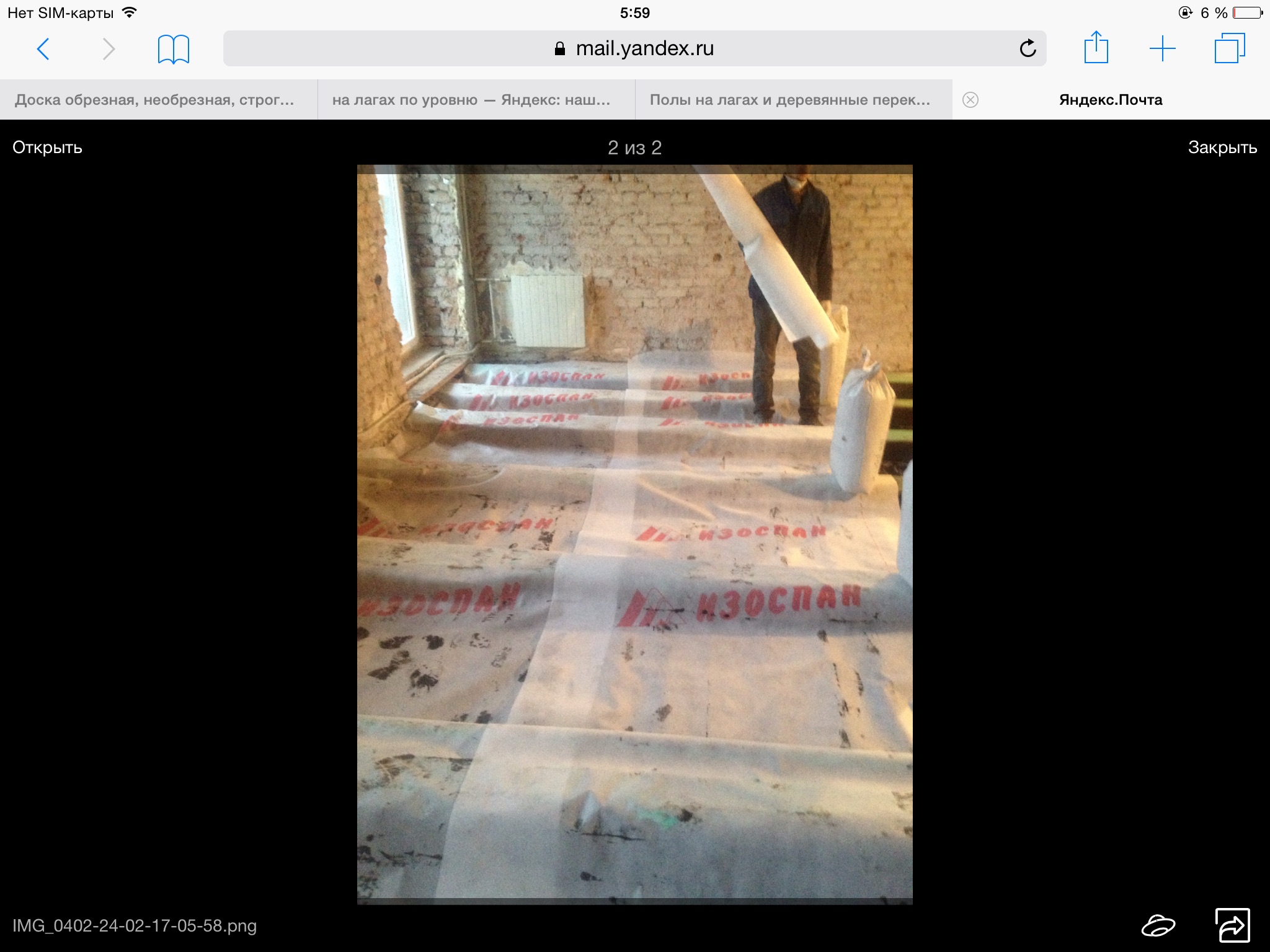

Алекsандр33
Алекsандр33
Регистрация: 18.02.2017
Сообщений: 15
24.02.2017 в 06:06:52
Ребята, спасибо за идеи и советы Обрабатываю доску огнебио составом... Ребят я так понял , подкладывать под доску для уровня или бобышки обернутые в толь или руберойн или резину???
