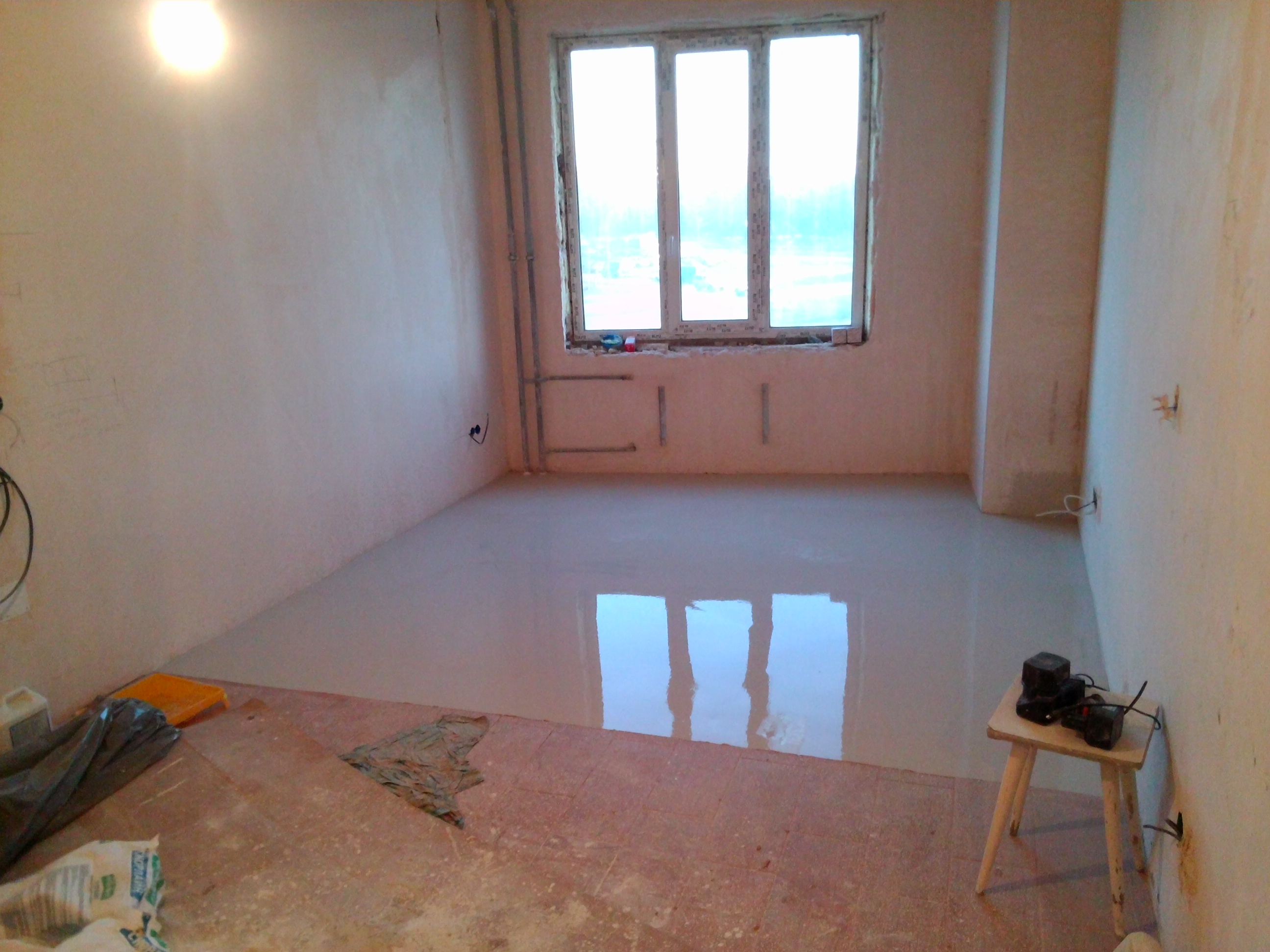

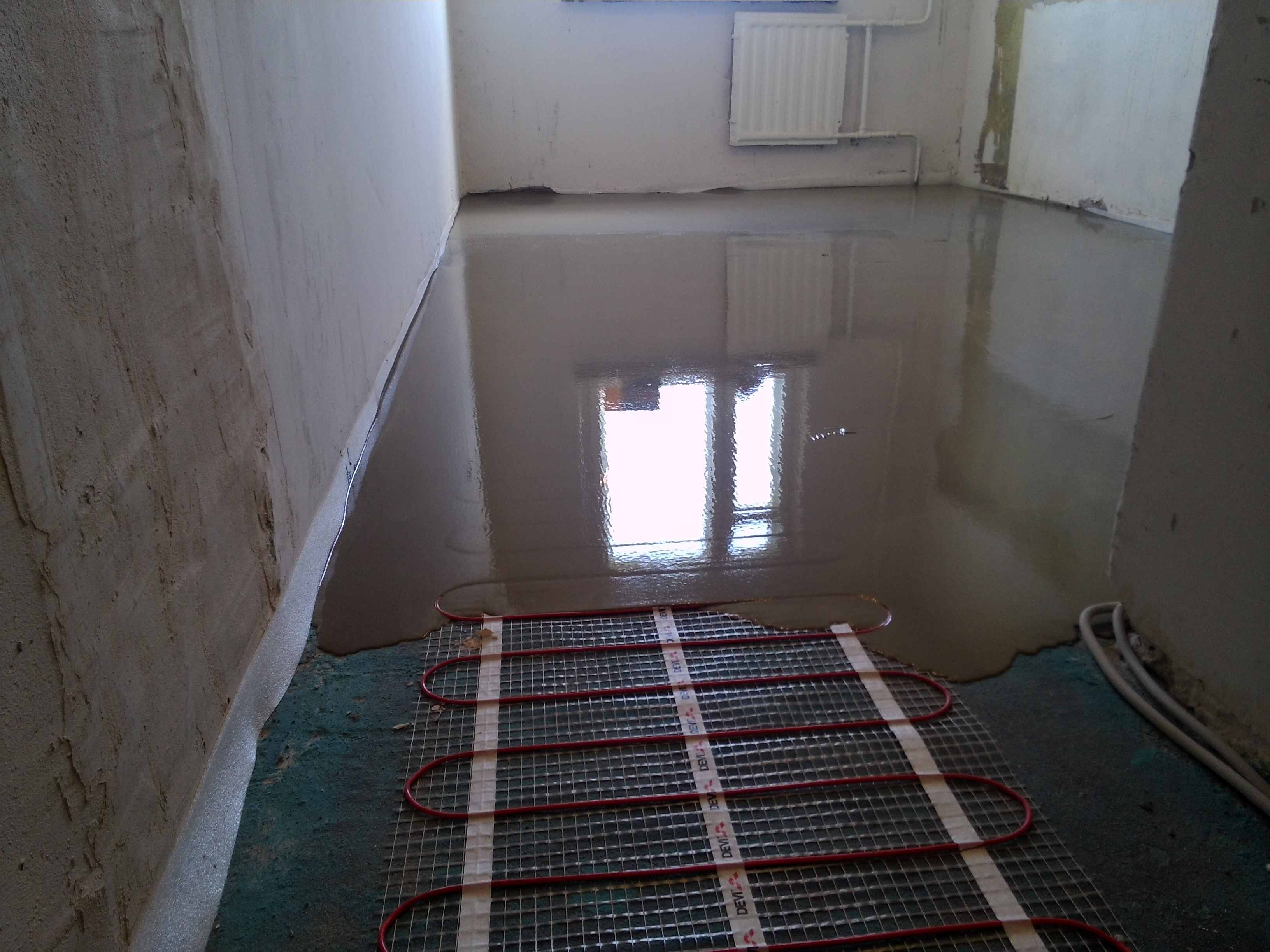

правильно ANT/D советует "ломать нельзя оставить". решать вам, "забить" или заморочиться на очередную заливку. я бы для душевного комфорта снял старую заливку, но для начала проверьте как отходит. если пластинами, то норм,а если схватилась намертво, тогда лучше "забить". С крепсом общался мало, но впечатления не радужные. Процесс заливки проходит достаточно быстро, до загустевания смеси. возможно протягивать по маякам для задания наклона, но это сложнее, нужен опыт работы с правИлом.
если заливать по новой, то имхо лучше ветонитом. и то могут быть бракованные мешки, но в процессе заливки уже не до разбора ("когда тушат пожар, чистой воды не ищут") если есть риск некачественной смеси или неуверенность, можно разбить заливку на 2 этапа (сначала пол площади). я такими тонкими слоями (4-5 мм) обычно систему ЭТП заливаю под плитку, в вашем случае "под линолеум" волнистости и бугристости не должно быть, особенно на открытых местах. она проявится через финишное покрытие.
