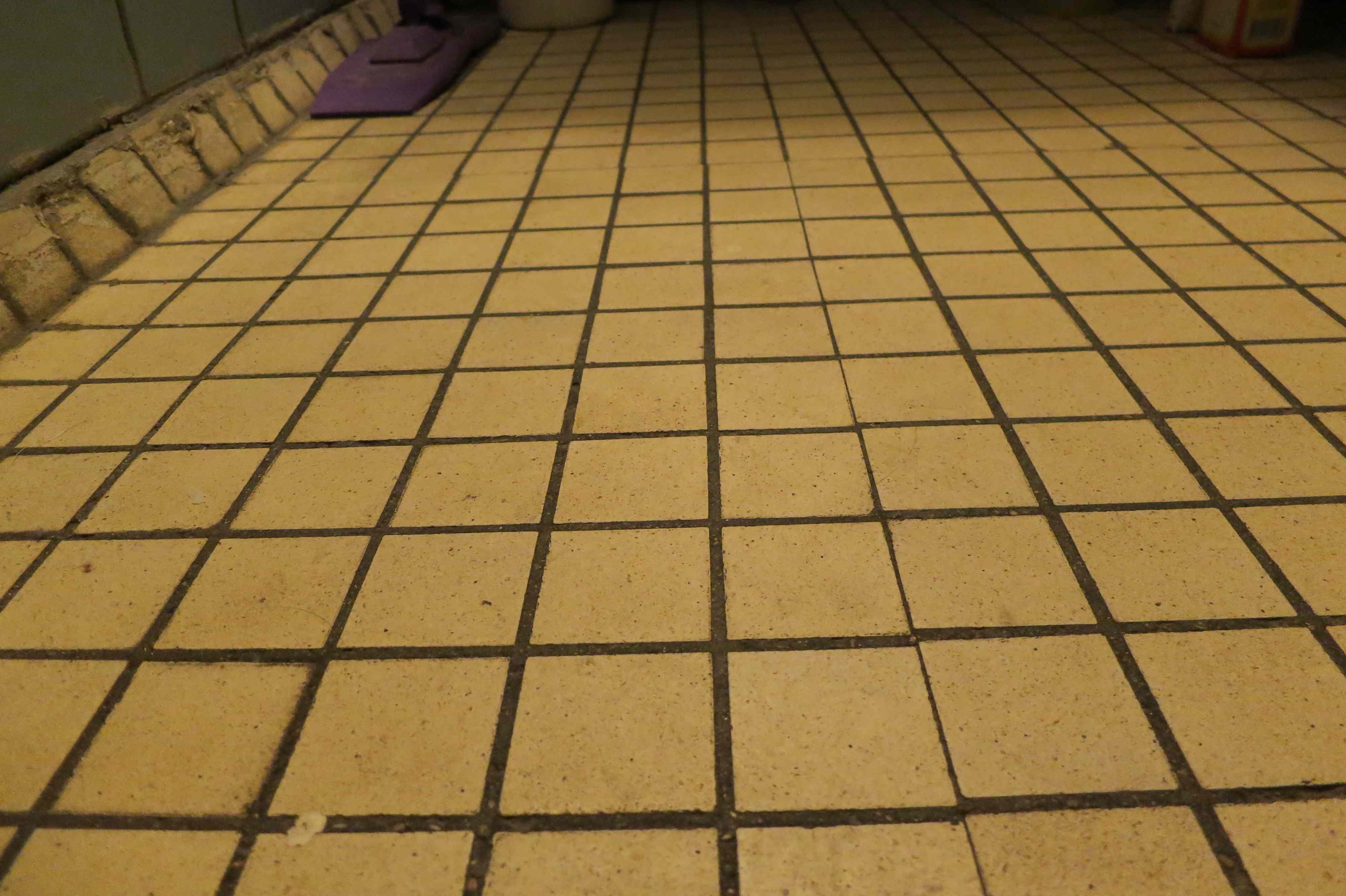

Доброго времени уважаемые форумчане! Плитку решил положить на советский сантехподдон. Чем приклеить не знаю? Попробовал на черный Юнис кусочек плитки - отошла очень лег
ко.
Лет 20 назад товарищ долбил дрелью поддон - снимал слой прокрашенного бетона и создавал шероховатость, чтобы плитку наклеить. Что-то должны были изобрести-привезти за эти годы, не хочется опять долбить бетон и злить весь подъезд?

Не в клее дело думаю, а в том как клеить, черным юнисом давно не работал, но подозреваю, что и он нормально держится на таком основании.

Mike099, Бетоконтакт плюс церезит см 17 или Плитонит с-перед нанесением Бетоконтакта, подмести и влажной тяпкой пройтись(обеспылить).
