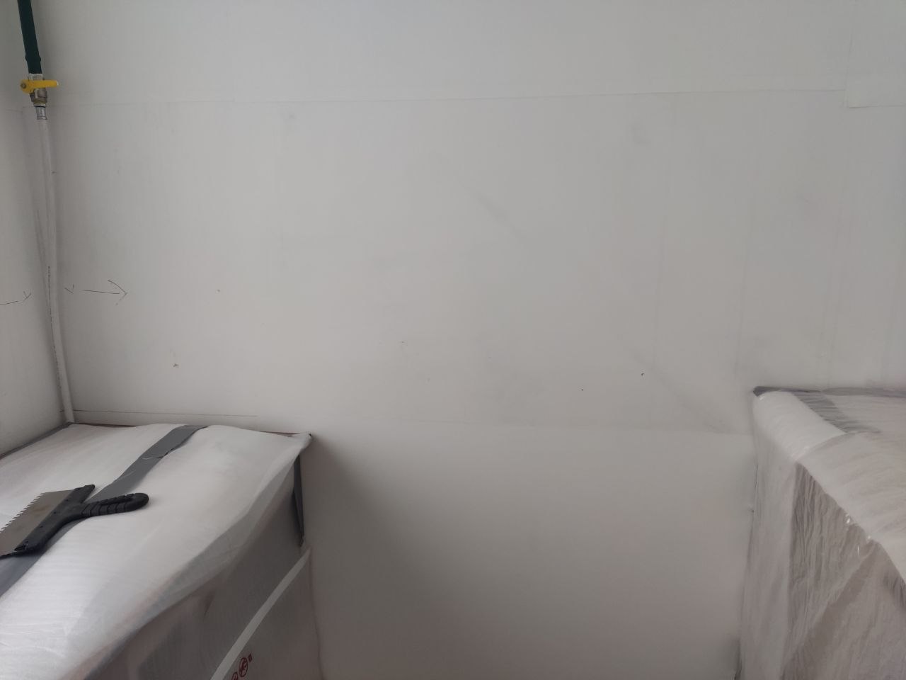

Здравствуйте! Собираюсь укладывать фартук на кухне своими руками.Бюджета на специалиста уже нет, да и хотелось бы сделать это своими руками.Дано: 1) Плитка керамогранит керама марацци 10 на 10 см 2) Клей церезит CM16 C2TE 3) Стены выровненные гипсовой особо пластичной штукатуркой Волма слой 4) Установленная кухня 5) Торцевой профиль для плитки алюминиевый черный 6) Крестики 2мм для межплиточного зазора, подковы 2мм для зазора между столешницей и плиткой.Стены сейчас покрыты также тонким слоем финишной шпатлевки, которую собираюсь снять, увлажнив из пульвелизатора и соскоблив.Далее собираюсь прогрунтовать стены грунтовкой кнауф тиффенгрунд (осталась после поклейки обоев) на один слой.Далее меня интересует следующее:

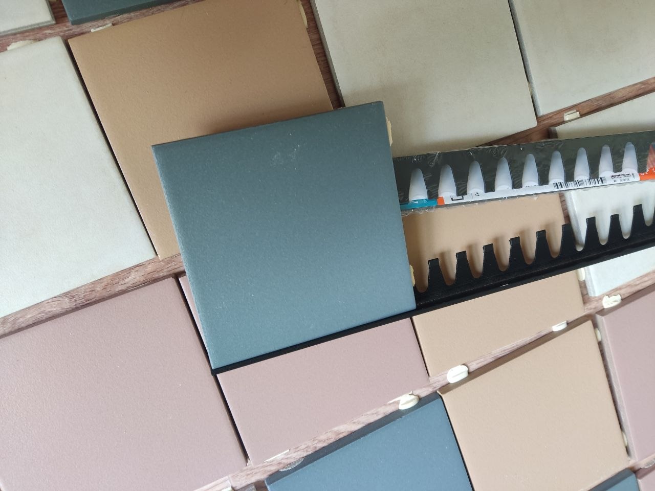

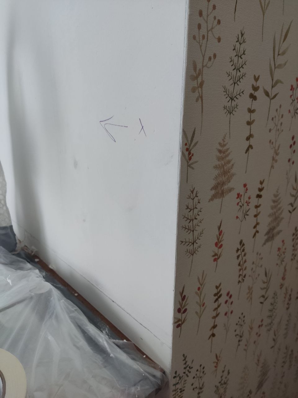

1) У меня не будет верхних модулей, а фартук будет выходить на внешние углы.Я решил закрыть торцы плитки заглушками из алюминия.Точно вертикальные торцы на внешних углах, а также закрыть этими же профилями сверху и снизу между кухонными модулями.собрав такую черную тонкую рамку (торцы столешницы у меня черного цвета, поэтому должно быть ок в целом). Как мне аккуратно подрезать эти профили под 45 градусов, чтобы состыковать прямой угол? У меня есть стусло пластиковое и ножовка, которыми я резал багеты потолочные.Стоит ли воспользоваться этими инструментами или просто резать болгаркой? Как поступить логичнее: наклеить сначала вертикальный профиль, затем укладывать плитку, а затем установить горизонтальные профили? Или сначала соорудить рамку, предварительно рассчитав точно высоту полотна и уже после укладывать плитки? Профиль думал клеить на клей-герметик Soudal фикс all Crystal (осталась баночка). Или лучше на плиточный клей?
2) Насколько ок, например, грунтовка для укладки плитки? (при подготовке стен под обои она давала довольно глянцевую текстуру.Не отслоится ли клей?) Насколько ок, если не буду обрабатывать стены гидроизоляцией, учитывая отделку гипсовой штукатуркой и учитывая, что формат плитки мелкий? Насколько ок делать зазор 2мм между плитками и между столешницей?

Фото: 1) Внешний угол, куда собираюсь клеить торцевой профиль. 2) Стена между кухонными модулями, куда собираюсь клеить фартук и сверху и снизу закрывать торцы профилями. Плитка и профиль. P.S. высота модулей разная, так как слева столешница в уровень с подоконником, а справа она выше под рост. photo_5226593123696318748_yphoto_5226593123696318749_yphoto_5226593123696318751_y

meyer_el, у вас же, как я понимаю, все плиточные края будут прикрыты профилями, так что идеальная ревность реза не требуется- хоть пассатижами скусите. 4 реза алюминиевого профиля под 45 градусов можно сделать и обычным дисклм болгарки, подтачивая профиль по заранее нанесенной линии, избегая перегрева.

meyer_el,  Для заусовки ушм с алмазным диском, и черепашки р220-р320. Но заусовка для внешних углов. Под внутренние проще встык с зазором 2мм. Рамки колхоза "40 лет без урожая" кончились те самые 40 лет назад. Верхнюю кромку под правИло, и шпателем ровно заделать пустоты. В примыкании рамки жир (полностью) не удалишь никогда.

Спасибо! В итоге срезал ножовкой используя стусло. Алюминий довольно мягкий. Чуть подточил и дальше на изгиб аккуратно надламывается. Подточил это дело обычной наждачкой. Вроде все ок.
Но теперь стоит вопрос в том как уложить верхние и нижний профили. Я посчитал, что в целом 60.2 мм у меня полотно плиток вместе с зазорами в высоту. В таком случае я могу просто наклеить сразу рамки, дабы не париться. Но интуиция подсказывает, что так делать не стоит. Тогда верхние рамки по сути нужно укладывать вместе с верхними плиточками (вроде как). Нигде просто не вижу информации о том как это делается "по уму".

Так это опыт. Профиль кладётся вместе с плиткой. Надо успевать все делать, а это да, сложно.

Есть такое дело. Если слой клея малый, типа на сдир, то влага быстро уходит и поправлять не успеваешь. Если слой толстый, то все успеешь но крестики от сдвига вниз, и неряшливый толстый отступ поверху. Золотая середина 5мм слой где-то.
