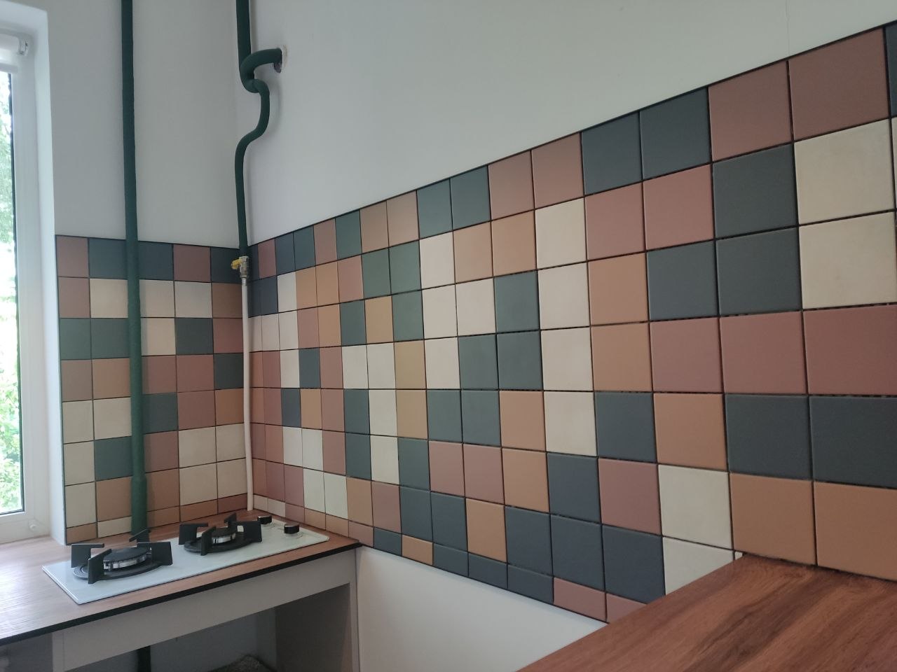

Всем спасибо за ответы! Как уже писал, успел попилить профили обычной ножовкой. Как таковых сложностей не возникло. Установка самих профилей также не была чем-либо осложнена. Самой укладкой плитки занимался впервые и многих моментов не учел. Наделал кучу ошибок. Делюсь на случай если кто-то наткнется на тему также перед укладкой плитки впервые. На первой стене укладывал небольшими областями по 3х3, 4х4 плитки примерно, только потом понял, что стоило сначала выложить весь нижний ряд, а затем укладывать квадратами или дальше продолжать рядами, местами швы покосились. Уже следующую стену укладывал так как и нужно было. Но все же не получилось везде выдержать ровную плоскость. Плитка гуляет, где-то недожал. Где-то пережал. Вроде прикладывал правило, но видимо не совсем внимательно. Быть может клей замешал плотно, либо где-то давление стоило приложить посильнее. Не могу сказать однозначно точно почему так вышло. Укладывал долго. Еще много времени потребовалось в процессе укладки на подрезку (изначально сложно было посчитать сколько нужно будет отрезать в последних столбцах, поэтому выкладывал всю область, оставив место под подрезки и далее шел резать). Клей к концу стал уже менее пластичным. Но насколько я понимаю, у выбранного клея довольно долгий запас по времени. Была возможность просто замешать еще раз, но оставалось буквально штук 10 плиток. Очень надеюсь, что со временем они не отслоятся (читал, что спустя и месяцы и годы, могут просто отвалиться). Было много лишнего клея в швах. Старался убирать сразу, но не аккуратно. Спустя сутки взял нож для межплиточных швов и соскребал. Убирается хорошо. Также мне подсказали насчет размера шва. Так как выбранная плитка имеется скругления (и у основания у нее площадь больше чем у поверхности), то 2мм крестики превращают зазор в чуть больший, чем 2мм (для меня это было не очевидно). В целом, не вижу прямо сильно каких-то проблем здесь. Особенно если бы кладка была идеальной, то разница в миллиметр вероятно была не существенна. Просто решил и здесь отметить, что стоит обратить внимание.
Сейчас вот думаю над затиркой. Почитал, что светлые затирки из-за контрастности будут подчеркивать несовершенства укладки. Смотрю по рекомендациям в сторону нейтральных бежево-серых оттенков.

meyer_el написал 26.05.2026 в 23:44
Укладывал долго.
Основная беда, страдают от неё как раз новички.
На такой случай есть спецклеи, условно белого цвета.

meyer_el, для первого раза очень хорошо получилось. По ровной стене удобнее класть на мелкую гребёнку, и быстрее и ровнее (в плане прижима). Лазер помогает, но ради одного раза смысла нет.

sanya1965 написал 27.05.2026 в 01:13
Да. Даже вначале подумал что фото для иллюстрации, но перепроверил и понял что работа автора, благо вначале темы фото с трубой.

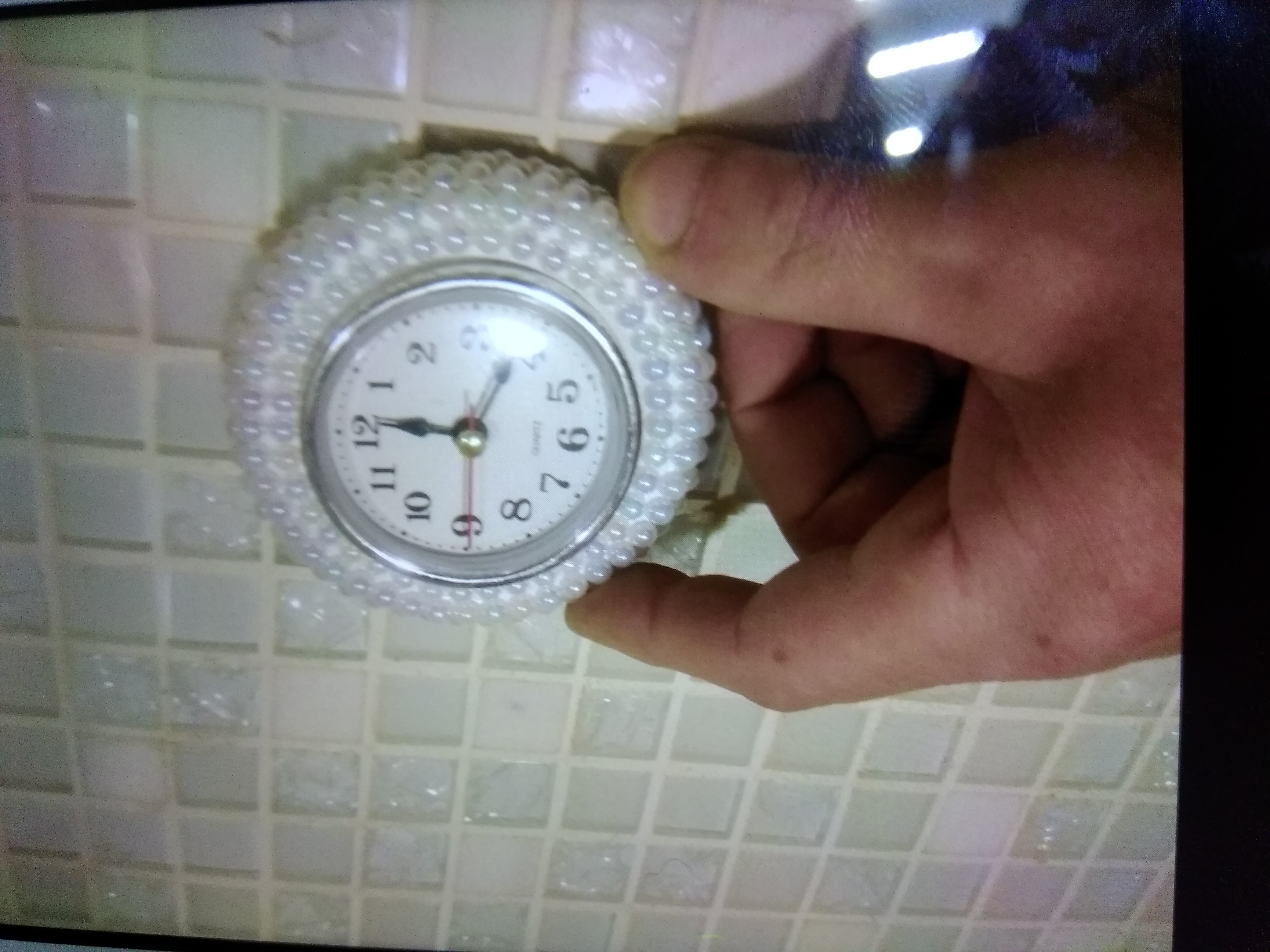

Я брал Axton для мозаики. В зелёном пакете 5кг. Белый, около часа, все как просили.
Для стеклянной. Но здесь уже с затиркой.IMG_20260218_010209 Хотел бы не унести рецепт в могилу. Резиновым валиком прикатывать, будет идеально ровно. Я брал от Steinel.
