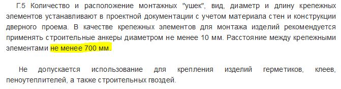

WEREG написал: В моей практике монтаж стальной двери скорее редкое исключение, чем повседневная практика.
Тогда какой смысл обсуждать монтаж и подготовку проема? На форуме достаточно фотографий смонтированных дверей, где видны швы между рамой и проемом. Но нет ни одной соответствующей картинке в ГОСТ.
WEREG написал: 150 мм от угла и 700 между точками, выходит по 4 на сторону
150+700+700+700+150=2400мм - это стандартный проем?

AKI написал: 150+700+700+700+150=2400мм - это стандартный проем?
Не более 700 мм между точками, для дерева не более 800 между точками. Это всё стандартные проёмы.

То есть как тут напечатано не влезает:
и теперь уже:
WEREG написал: Не более 700 мм между точками
А как же ГОСТ?

Да а чего то ГОСТ ? )) Этот рекомендательный ГОСТ , разработанный специалистами из фирм, часть которых нет уже на рынке. с веселыми классами "прочности"?)) Нашли на что время тратить ))

AKI, ну заполните вы зазор в 1,5 см пеной и чего ? Что изменится? Если что , подсказка- гибка это планируемая управляемая деформация

Уже много-много лет коллекционирую разные описания вскрытия дверей. И куда больше доверяю набору инструментов домушника, чем рекламе производителя замков/дверей/установщиков и т.д. Ибо броня крепка, но фаустпатрон крепче.
Недавно попалось еще одно описание (из Сибири). Там домушник носил с собой не "волшебные" самоимпрессионные отмычки, а обычную фомку. И ухитрялся бомбить по две квартиры в день. В одиночку. Невзирая на замки. На протяжении месяцев. В новостройках. Уточню еще раз: не килечный нож или победитовую шарашку, а обычную фомку и только. Кстати, поэтому было трудно доказать конкретные случаи взлома.
Пусть 1,5 см пены, а иногда и больше и вот чего выходит. Для особо невнимательных, следите за коробкой на 2:30. Предвижу комментарии: "А у них не было вертикальных приводов и клиньев" и т.д. Не было. Но коробка в пене — это профанация самой "стальной двери".

vkgd написал: Особенно на двери из стали интересной толщины за 12 тысяч рублей даже без броненакладки.
Автор ролика про толщину металла упомянул, про цену тоже. А броненакладка при таком способе взлома каким боком?
Предмет обсуждения предельно прост: что делает более устойчивым к взлому отжимом - заполнение зазоров дверной коробки и проема пеной или чем-либо жестким на сжатие (ЦПС). При прочих равных. Ваше мнение, как опытного... специалиста по входным дверям.
