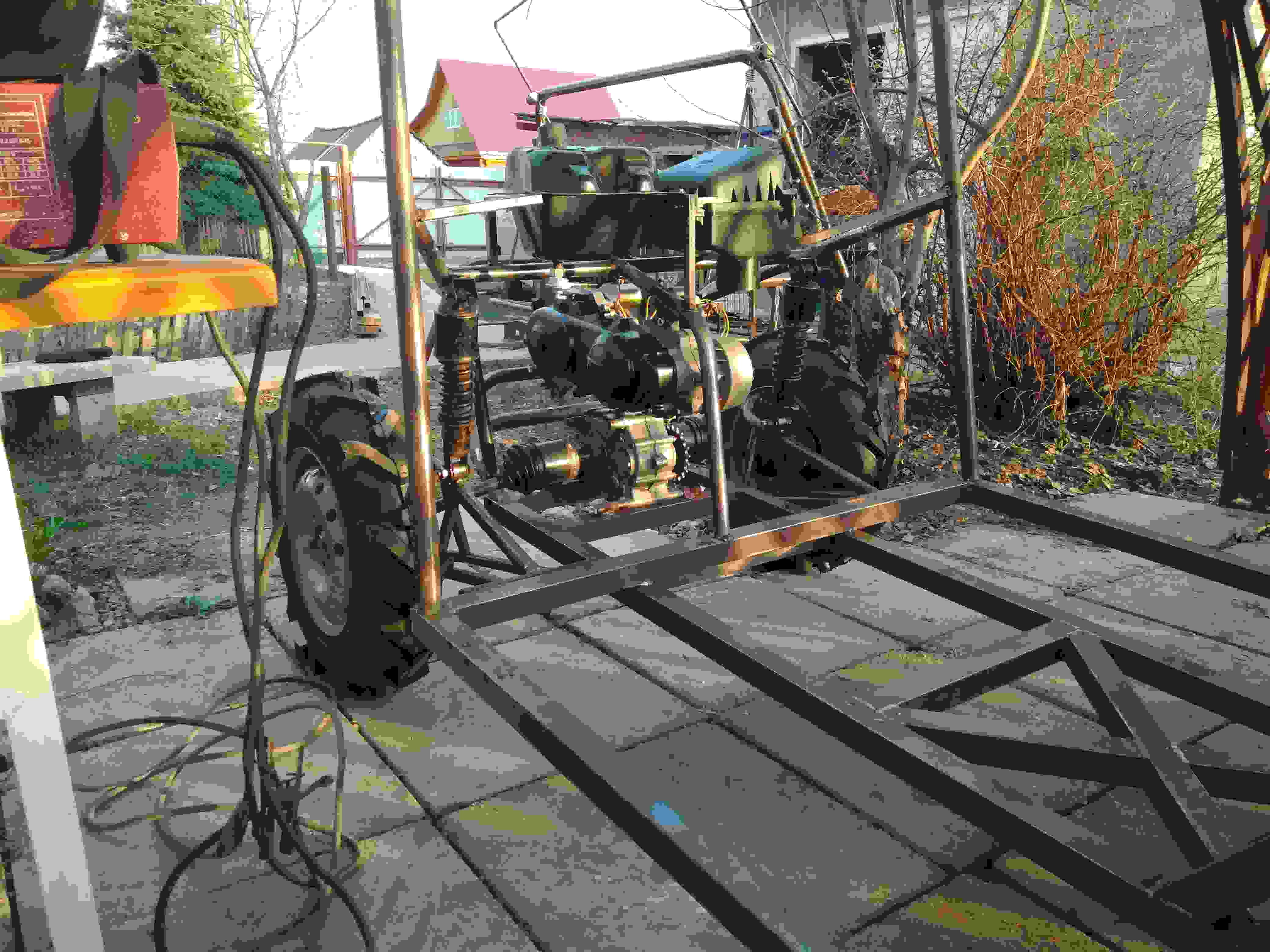

не окажется маловат для "тягловитости", от идеи собрать к нему тележку пока отбиваюсь. для тележки уже надо ставить 150 кубовый. пацанов силком никто не загонял, силком их оттуда наоборот выгоняю))), а что серьезные - ну так тест драйв ведь, звезды ютюба)))
пока решил с вариатором так - купить новую ведущую щеку для ведущего и ведомый со сцеплением в сборе, а то нет времени выяснять кто там мозги канапатит, после обкатки буду щупать температуру, если великовата будет - менять обдув на более мощный. заодно и с грузами поиграть. к меня кстати пыль не поднимает, дует конечно, но не так чтобы сильно. крыльчатка новая!

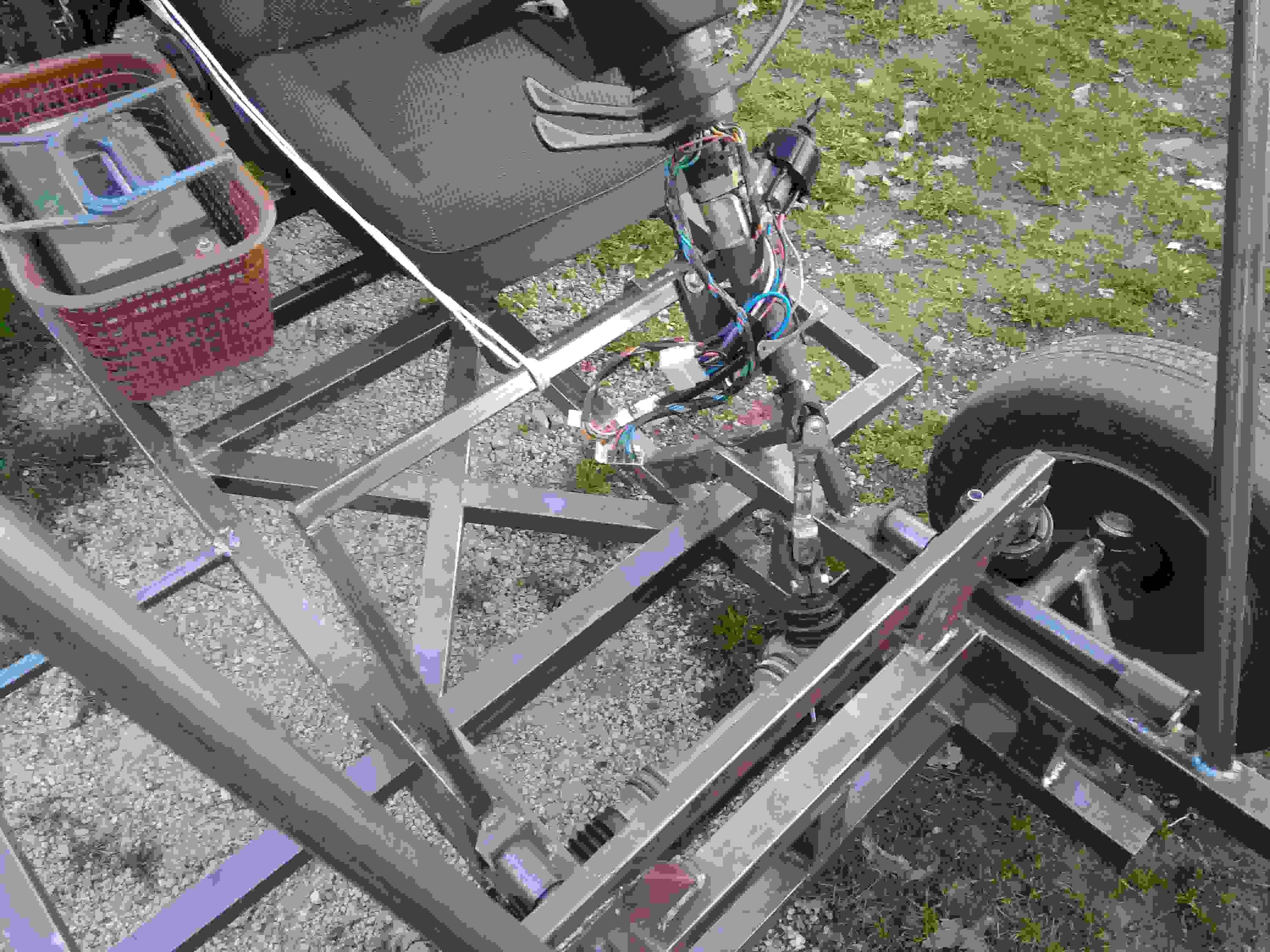

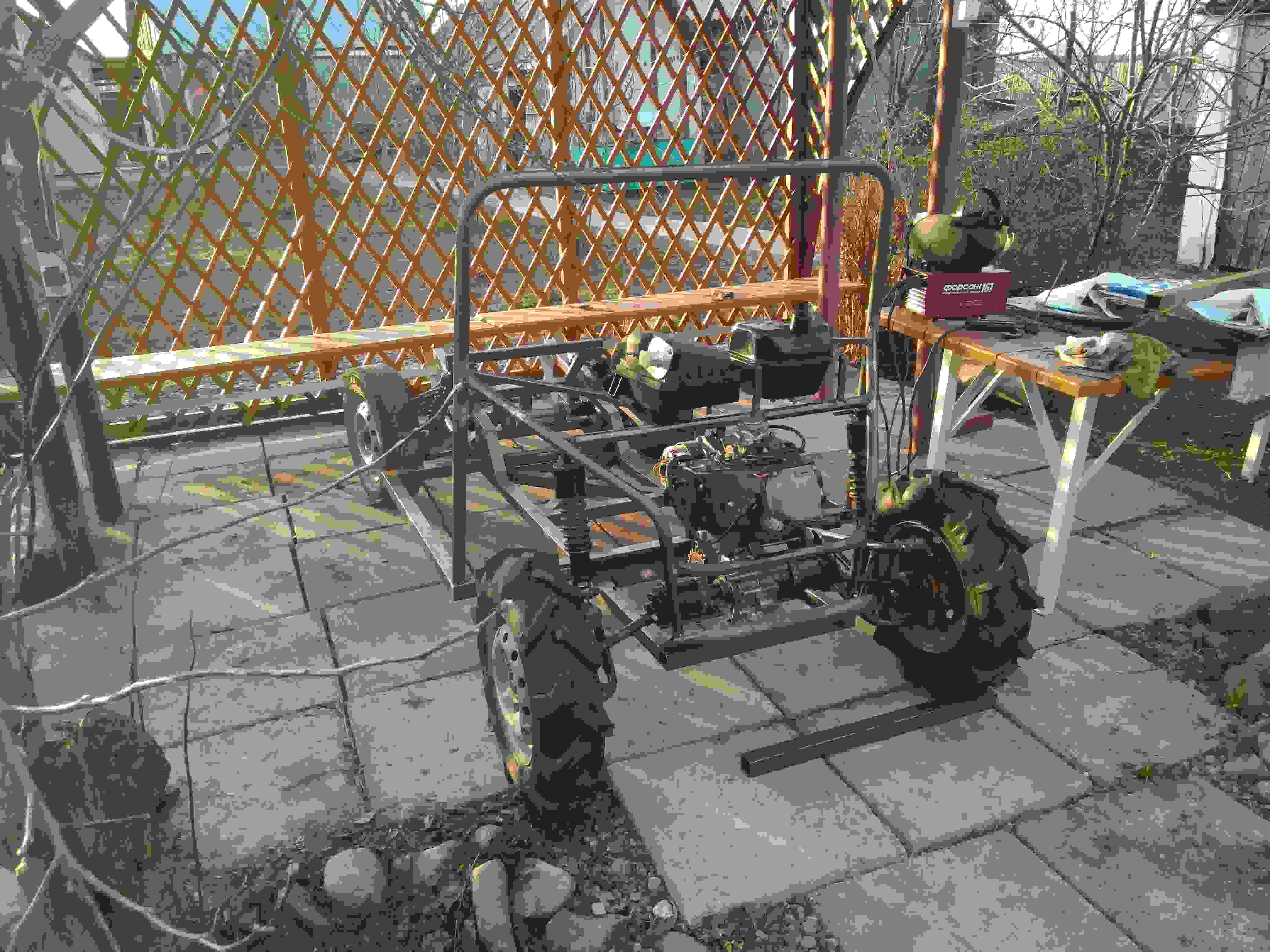

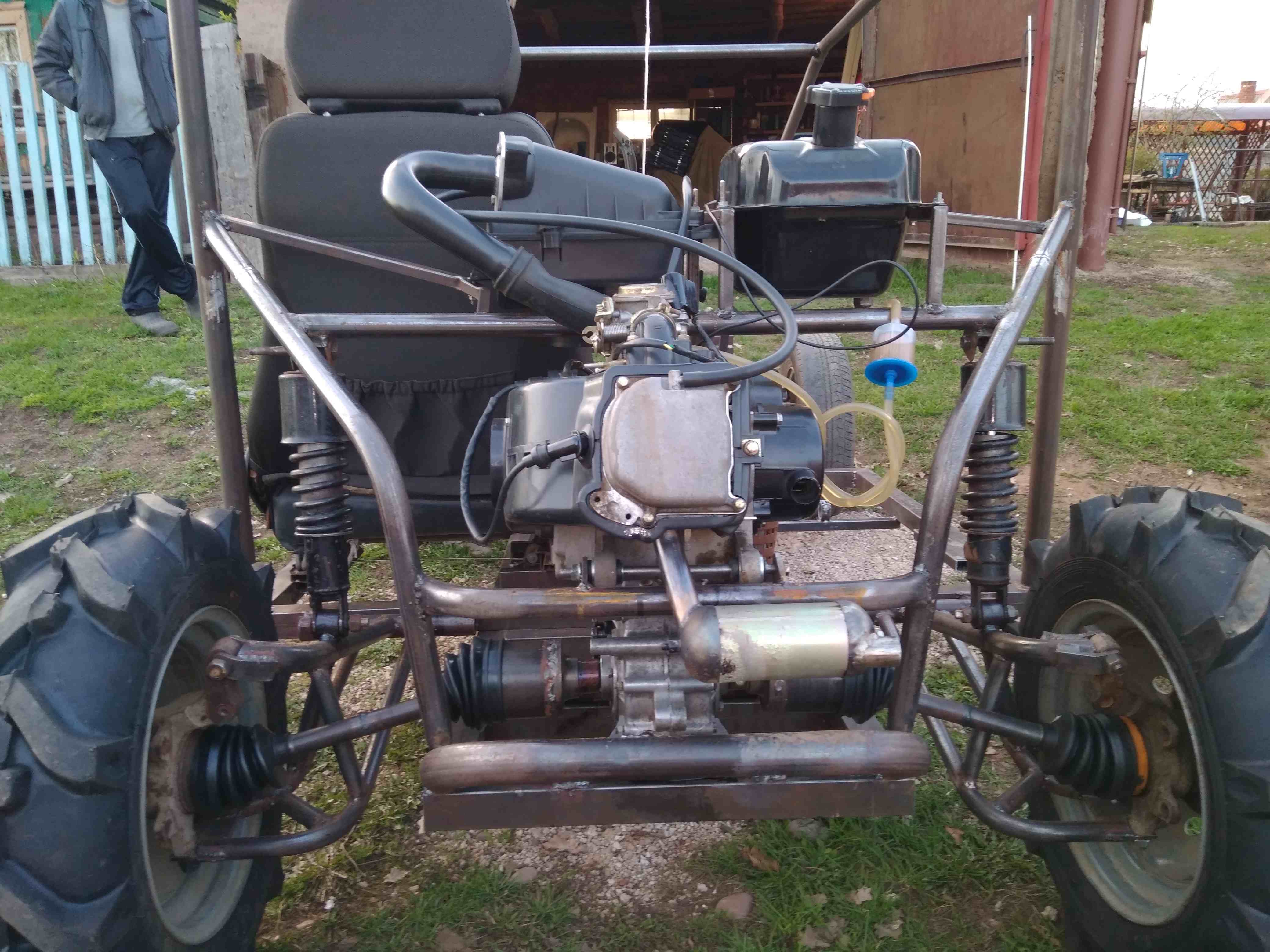

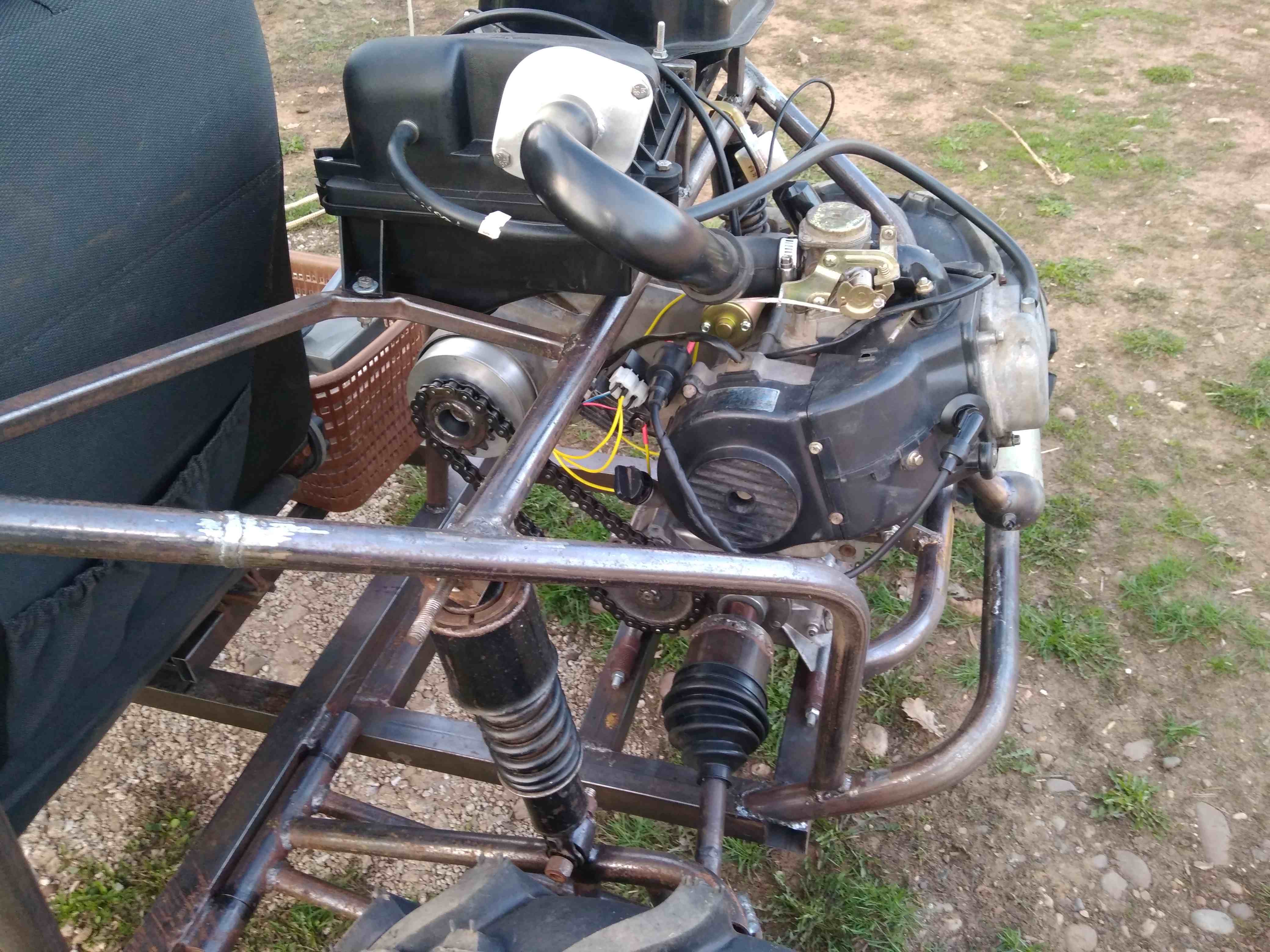

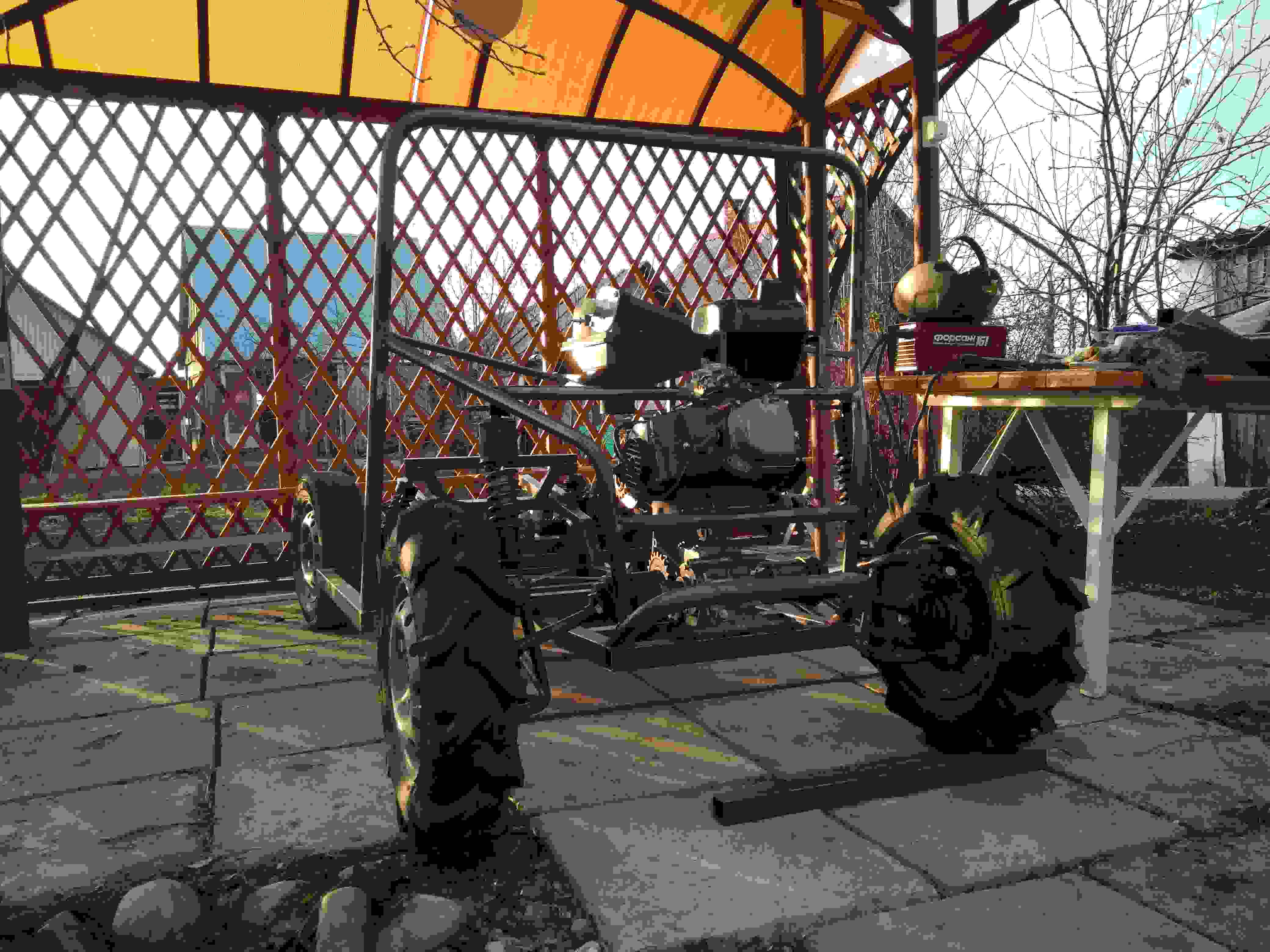

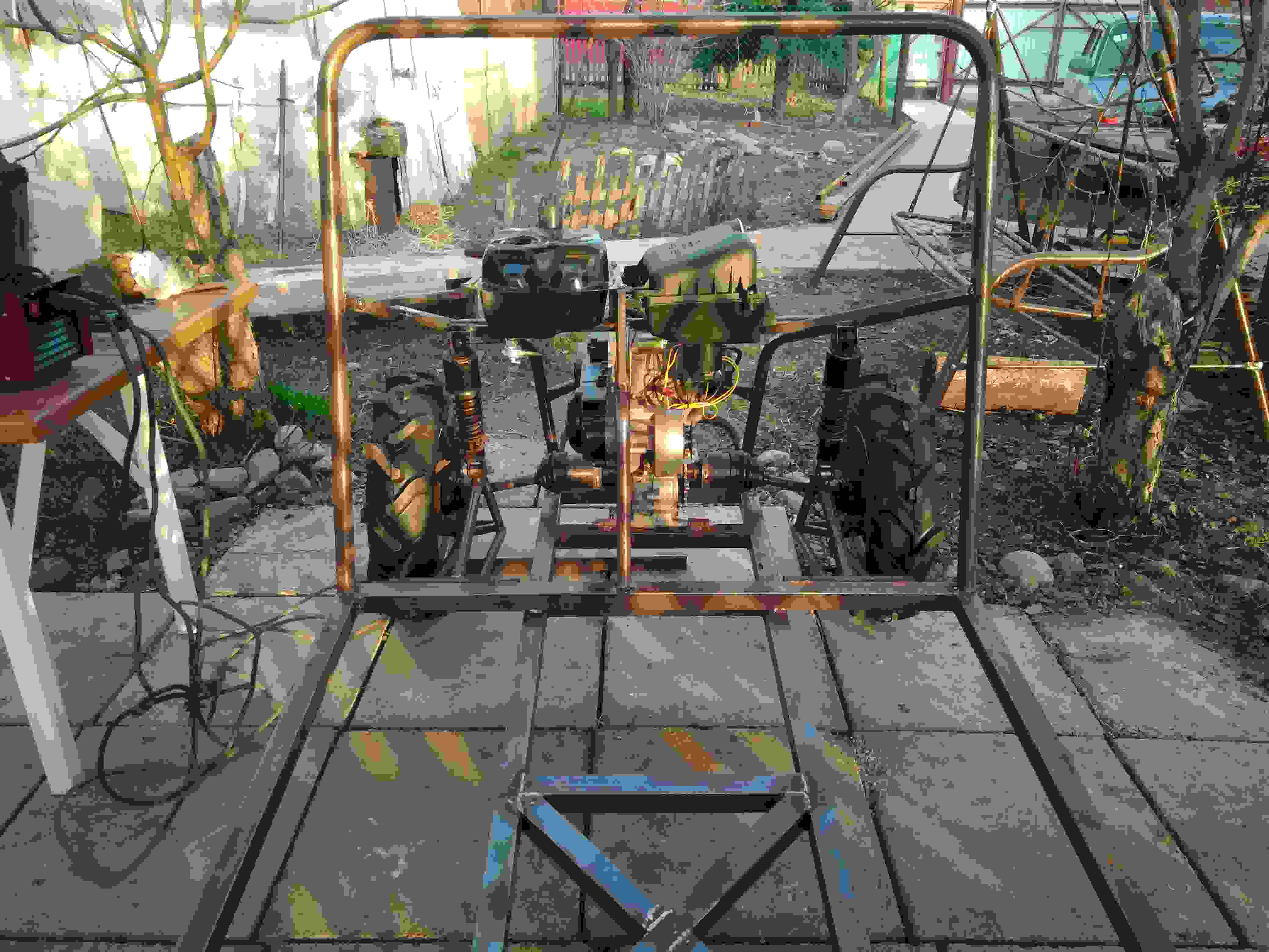

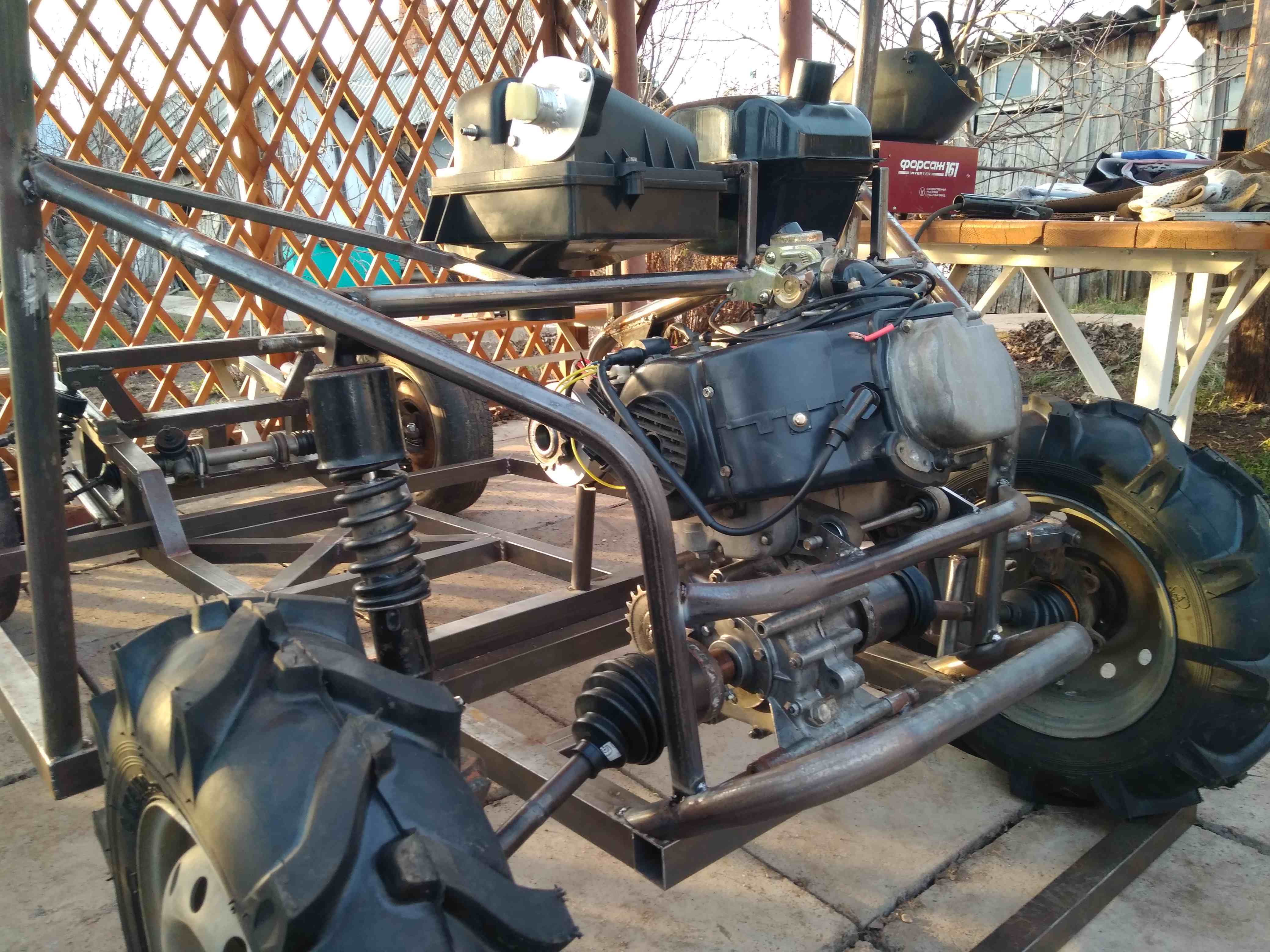

закончил наконец то рычаг заднего хода. он с фиксатором, т.е. при переключении на задний ход рычаг фиксируется чтобы небыло самовольного переключения (так же как и с переднего на задний по ошибке), пока не отжат курок - переключить передачи не получится. сам рычаг и фиксатор свободно переключаются одной рукой. принцип работы - две пружины, послабже тянет переключатель на редукторе в положение вперед, посильнее тянет его в положение "задний ход", если тянуть ручку на себя (назад), тросик через пружину тянет тягу и рычажок, если вперед - тросик прослабляется, сильная пружина тоже и тогда пружина послабже ставит рычажок на редукторе в исходное положение (вперед). первая попытка была неудачная - пружины слабые, теперь поставил посильнее и все норм, хотя конечно немного задумывается при переключении, приходится давать сначала очень немного газа чтоб редуктор внутри чуть шевельнулся. причина - механизм переключения в редукторе прост до безобразия, синхронизаторами и не пахнет. по этой же причине не стал ставить жесткий привод на переключение. заодно поставил везде велосипедные пыльники.
вариатор. ведомый в сборе и венец ведущего поставил новые. проблема нагрева полностью не исчезла, хотя поясню, не знаю до какой температуры может (нормально) нагреваться вариатор и ремень, при том что ведущий сидит прям на валу коленвала. коленвал может разогреваться в пике до 130 градусов (температура масла). но тут проблема еще и в ведомом - он то уж никак не может разогреваться до таких температур. вывод один - чрезмерный нагрев обусловлен трением, на ведущем это проскальзывание ремня, на ведомом это еще и проскальзывание центробежного сцепления. выход один - понижать ПЧ. пока решил поискать звезду на редуктор, вместо 21 поставить 27 зубовую. либо переделывать промвал/ведущую на двигателе. потестить толком так и не удалось из за погоды. п.с. увлекаемся мы не только бензинками не только в масштабе микро 1/1, но и 1/5 на р/управлении, а также иными р/у девайсами)))

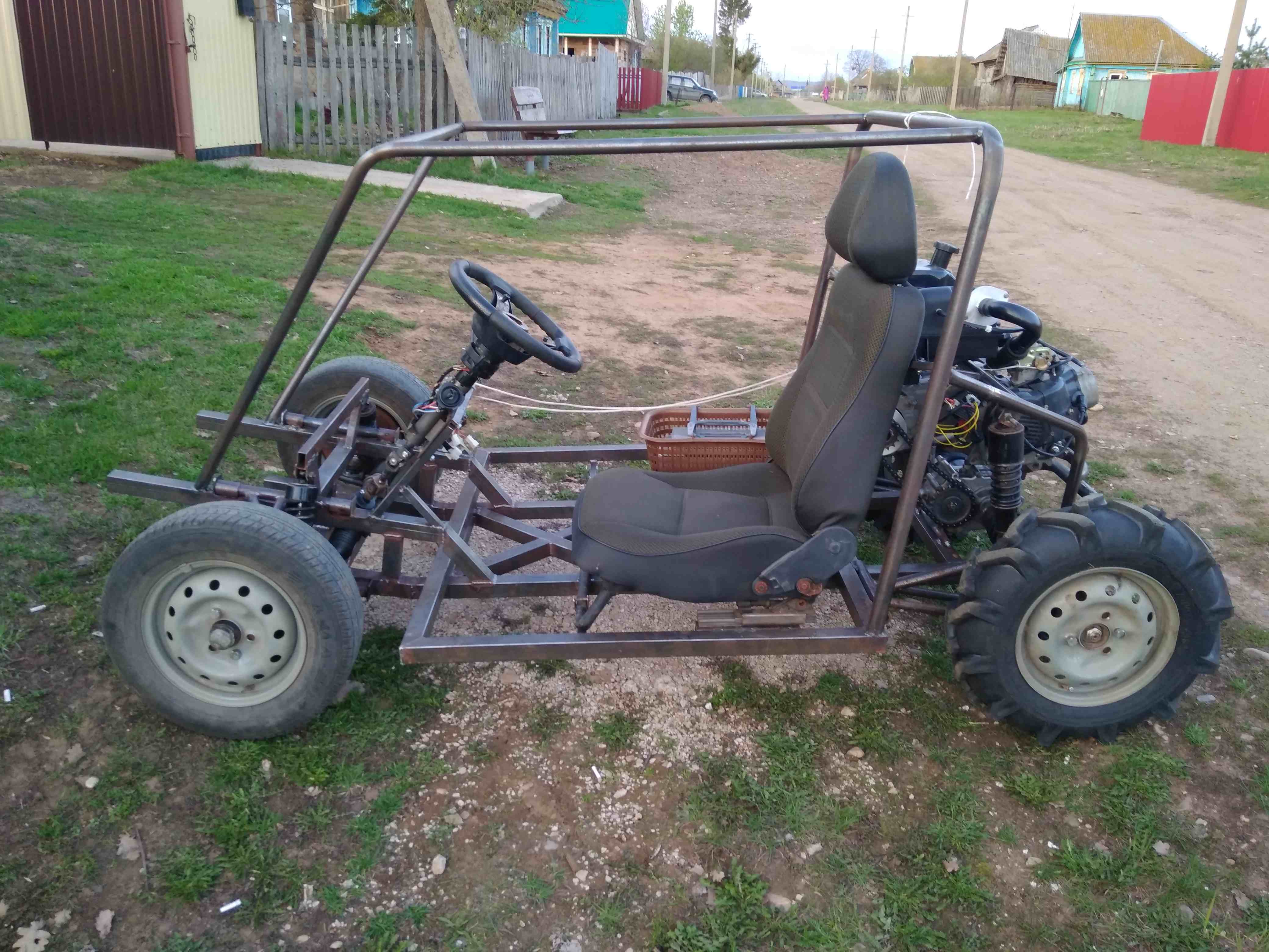

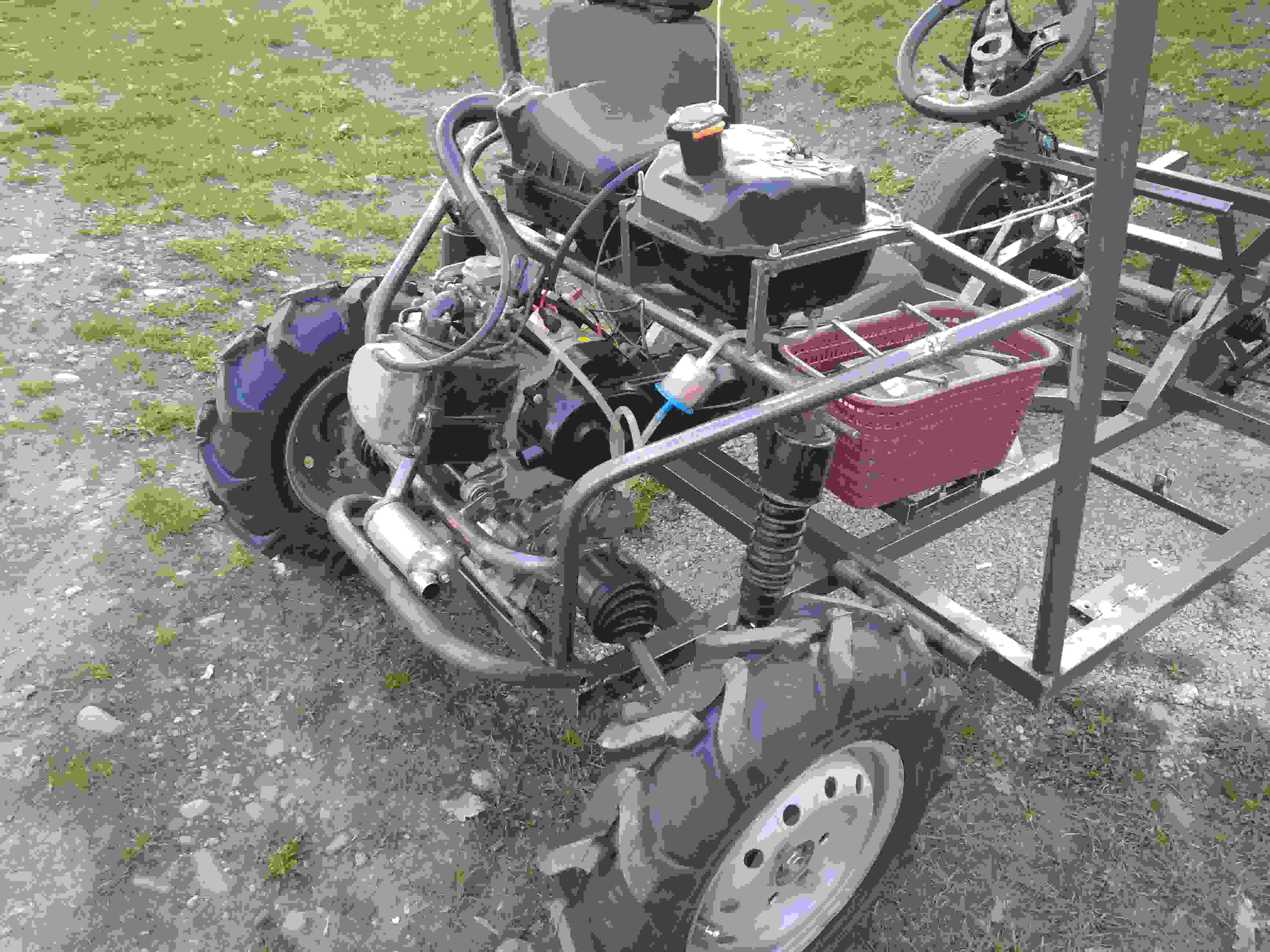

установлены передние крылья. было несколько вариантов - те что сейчас но подлинее и с одним сгибом, пластиковые из подкрылок классики. и те и те смотрелись убого. установлен пол, алюминий 3мм долго ходилось вокруг на предмет как бы закончить морду. решили сделать спереди ящик и небольшой бампер. ящик сварен из того же алюминия. он небольшой, но авоська должна поместиться/ящик с ЗИПом. бампера на подходе. попался на глаза багажник от классики что тихо себе гнил за гаражом, прикинули на крышу и он отлично туда вписался. ширина его правда была сокращена на 200мм. теперь туда можно положить чтото до 50кг, или просто удочки/колья для помидоров/веники. был приобретен гелевый аккумулятор дельта емкостью 10А/ч, автомобильный убран из за избыточного веса. на таком можно долго заводиться даже не подзаряжая от генератора, за выходные напряжение нисколько не просело.
теперь основным незаконченным узлом остался глушитель. его решено полностью переделать, звук что сейчас утомляет при длительных поездках. основа - огнетушитель от моей ненужной вакуумной установки по формовке угле и стеклопластика. будет очень много шумопоглатителя, базальтового полотна в местах непосредственного контакта с выхлопными газами и минеральная вата во всех простенках, сейчас доканчиваю обмозговывать детали, заодно прошу советов у строителей багги/снегоходов. подвес глушителя также будет эластичным - при езде есть вибрация на пол, с самым первым глушителем ее не было, т.к. глушитель с кузовом не сообщался.

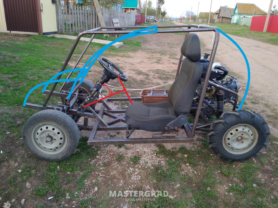

пока такая схема у меня вырисовывается...

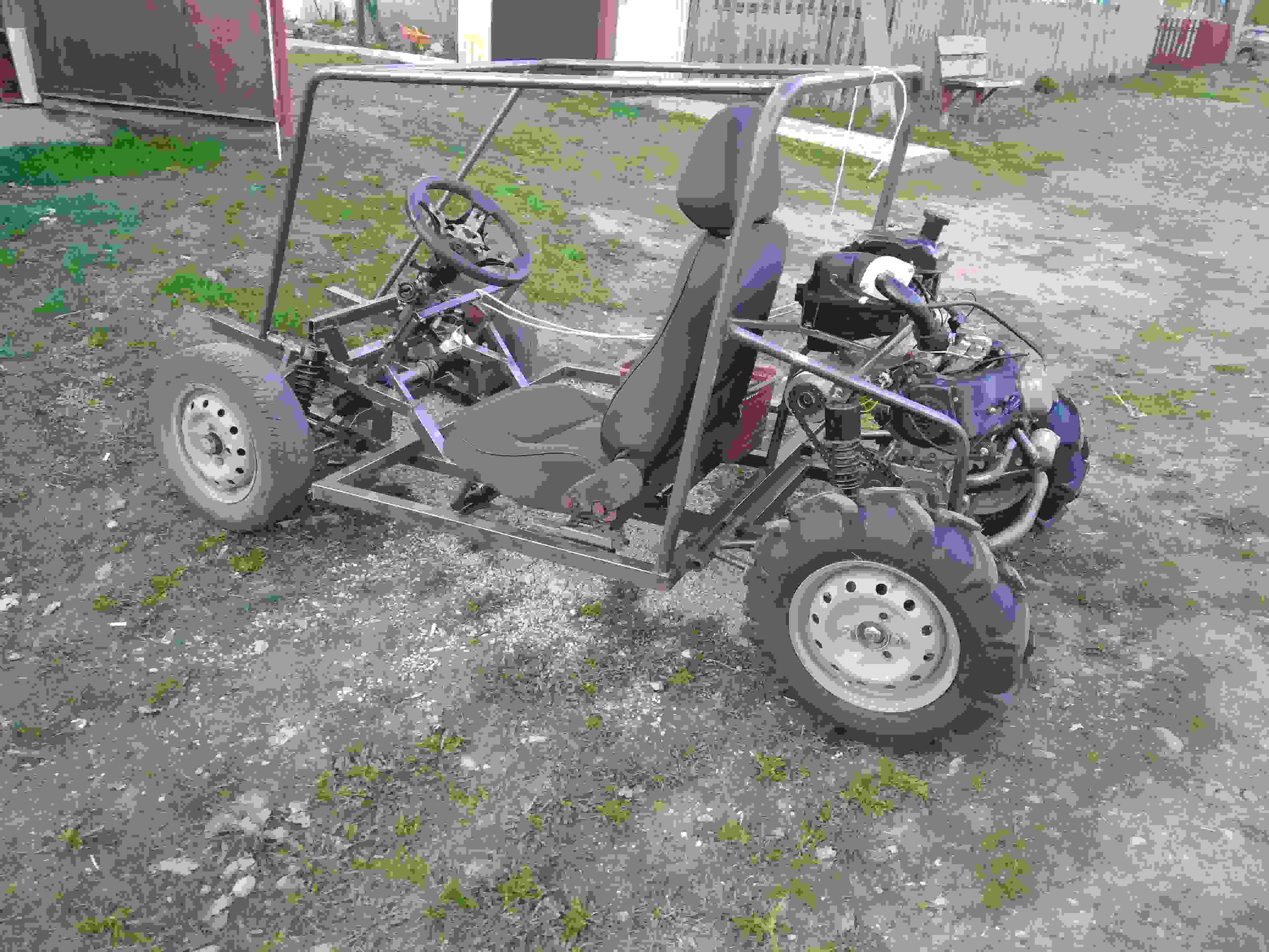

почти все монтажные работы закончены, докончен передок. зделан новый глушитель, подробнее тут http://www.snowmobile.ru/forum/index.php?threads/25945/page-11#post-4814865 ,но особой погоды он не сделал, сейчас шумит сам двигатель, поэтому буду делать шумоизолируюшую перегородку между креслами и двигателем (на фото в ее роли фольгоизолон), по схеме тент в 2 слоя, между ними минвата 30-50мм. не наглухо во всю арку безопасности, а сверху чтоб нависала над двигателем, иначе нет обора назад во время езды. вариатор греется но ремень пока живой, похоже все приработалось, сопливит сальник двигателя - алелую китайским сальникам, буду искать теперь фирму. решил совместить шумоперегородку,тент для хранения и крышу, думаю прикупить рекламный баннер поплотнее, из него и делать, причем сшить тент по форме микроба и закрепить его на крыше, т.е. чтоб можно было свернуть и зафиксировать по контуру крышы - это для езды, причем сама крыша крыта, быстро развернул - машина закрыта для стоянки. как то так. жду фары ну и покраска не за горами.

Покраска в разгаре, хаммерайт в два слоя пультом. Дуги в красный цвет.

Купил баннер 3*6. Хватило на перегородку и тент сшить. Покраска закончена
