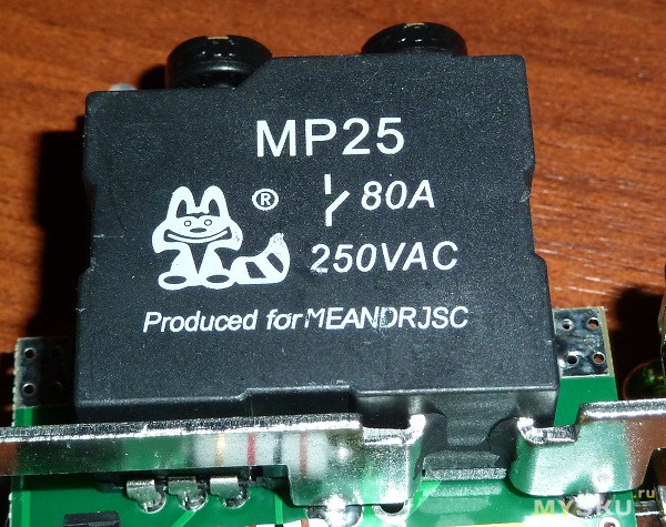

Radio написал: На нем самом стоит маркировка 80А, на узм-е пишут 63А - с большим запасом.
Кстати в РН Easy9 сделано точно так же.

Kulibin96 написал: значит и нагрузка чисто активная
А вот выключатель так не считает.

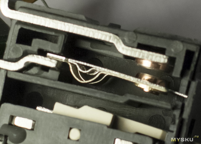

Посмотрел я видео.... Насчет того что оно держит 80А, согласен, но сколько раз.... Вот например контакторы esb гарантируют износостойкость 150000 циклов, и это механическая! электрическая вообще мильон. http://shop220.ru/pdf/?id=6173 И вообще почему тогда все электрические аппараты не делать минимальнейших габаритов? Что, термическую стойкость к дуге кто то отменил? В СВЧ печи есть подобное реле, оно высоковольтный трансформатор подключает, оно тех же габаритов, но всего на 25А. Я так понимаю что в этом узм подобное реле загнано в предельно допустимые режимы, поэтому его отказ- лишь дело времени. Разумеется, если оно стоит на вводе в квартиру с выделенкой 2 кВт, это идеально. А если его закатают на ввод котттеджа, вдохновившись нереальными токами? К тому же для сжатия мощных контактов необходимо нехилое усилие на преодоление сопротивлния возвратных пружин( читать- мощная катушка электромагнита), которая как то плохо поддается миниатюризации

Kulibin96 написал: Насчет того что оно держит 80А, согласен, но сколько раз....
А сколько вам надо? Это же не выключатель все-таки, в нормальных условиях РН срабатывать вообще не должно. Как и остальные защитные устройства, кроме АВ разве что.

Kulibin96 написал: А если его закатают на ввод котттеджа, вдохновившись нереальными токами?
Вы так сказали "если", как будто их туда мало закатывают. :)
На самом деле часто и густо, посмотрите тему про щиты. Чуть ни в каждом первом.
ссылка
А теперь скажите, много случаев залипания узм-а описано в интернетах? Я пока не встречал ни одного.
И, собственно, само реле, которое задорно щелкает при 70 Амперах, даже не думая выходить из строя, невзирая на ваш наивные домыслы. :)

Kulibin96 написал: Вот например контакторы esb гарантируют износостойкость 150000 циклов, и это механическая! электрическая вообще мильон.
:D
Kulibin96 написал: К тому же для сжатия мощных контактов необходимо нехилое усилие на преодоление сопротивлния возвратных пружин( читать- мощная катушка электромагнита), которая как то плохо поддается миниатюризации
