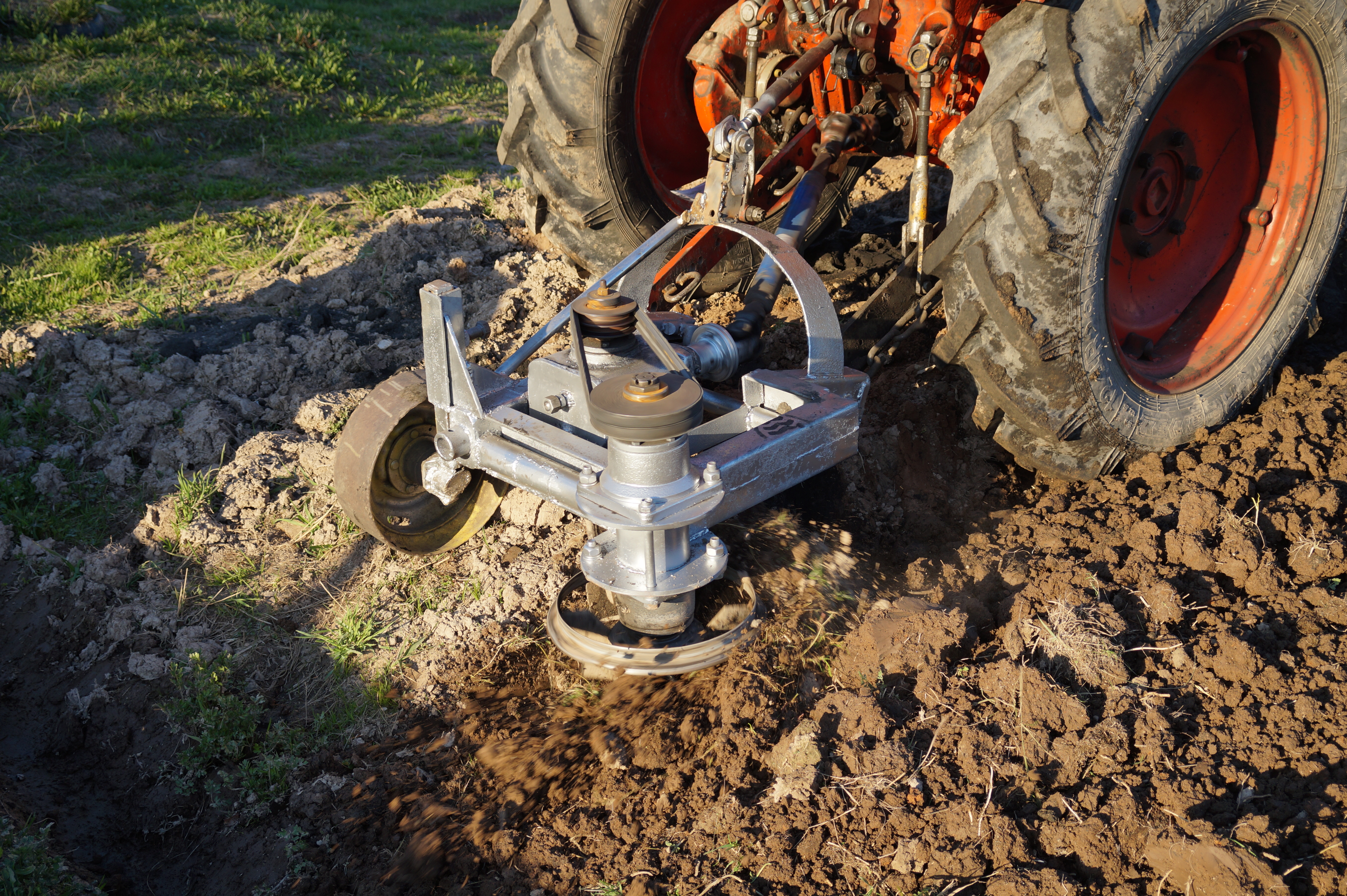

Всем привет,,,сделал себе на тракторок,размолотил свою глину всем доволен Если не туда разместил-перенесите пожалуйста.

!#[https://vk.com/video69991606_456239019] Видюху кину,,,,ротор сделан из з/ч героторных гидромоторов,редуктор-корпус самоделка,шестерни от редуктора тракторной телеги с транспортером,передаточное редуктора чуть больше единицы,,,,относительно к/вала один к четырем ротора,,,,есть думки ротор переделать повыше

id69991606 написал: есть думки ротор переделать повыше
id69991606, плуг ниже опустите...

Плуг относительно ротора ниже на 25 мм,лопасти поднять хочу и кольцо заменить,счас стоит обрезок автомобильного диска.

id69991606, У вас тракторец относительно "взрослый". Лошадок 20 поди есть. Конструкция выглядит основательной. Мне не вполне понятна идея лемешно-роторного, лемех ведь создаёт своё сопротивление движению трактора. Хотя ваш с одним корпусом видимо не забуксует)) Лопасти ротора на мой непосвящённый взгляд как будто маловаты. Рад вашим хорошим результатам, но я бы не додумался делать их настолько малого радиуса. Почему выбрали именно такой вариант? В смысле и лемеха и такой формы ротора. И ещё - какие рабочие обороты ротора (примерно) и какая скорость работы агрегата (км.ч.)?

RUSAURSO написал: Почему выбрали именно такой вариант?
Делал по фоткам заводского,почему с лемехом?-потому что он предварительно режет землю,а она у меня очень тяжелая, в прошлом году все залило,осенью картоху не копал-сгнила,перепахивал-так плуг самоделка,снял второй лемех,одним лемехом трактор не мог тянуть,плуг из конских сделан,,,,,ну и надо было как то разрыхлить огород после зимы,,,,за три раза сделал.,,,,так же из за тяжелой земли  и размеры ротора уменьшил в диаметре.,,,,ротор где то работает на 250/300 оборотах,,,трактор едет-км 3/5 в час.Трактор Т25.
