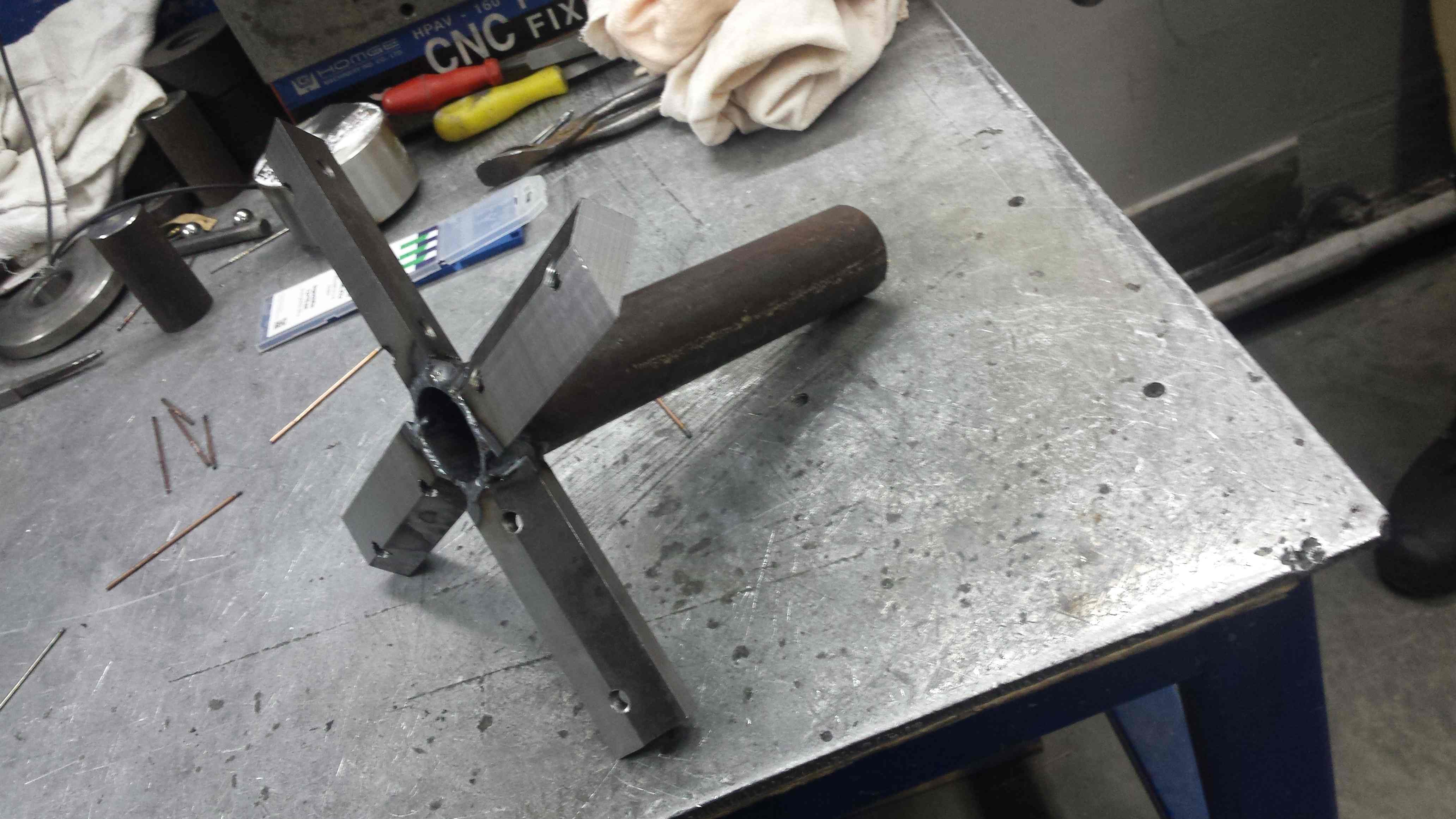

Саныч53
Саныч53
Регистрация: 19.07.2016
Великий Новгород
Сообщений: 10198
14.03.2017 в 15:39:35
начал понемножку делать рабочий орган - фрезу, использован опыт Анатолия из Пскова, спасибо ему за помощь.
Планки сделал из листа 20мм, сразу же просверлил отверстия и нарезал резьбу М10 для крепления ножей. Края планок обрезал под 45 градусов на ленточной пиле.
