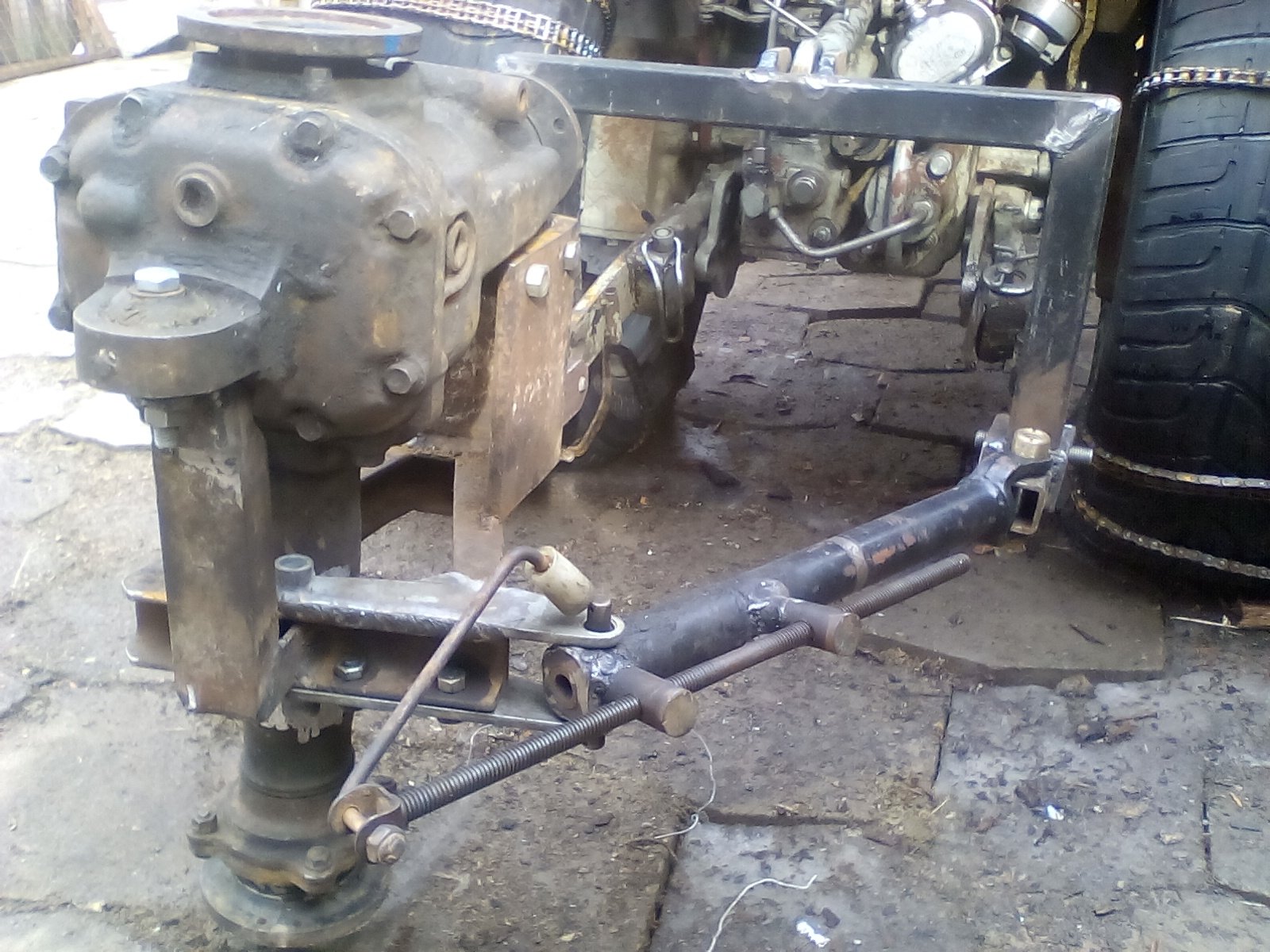

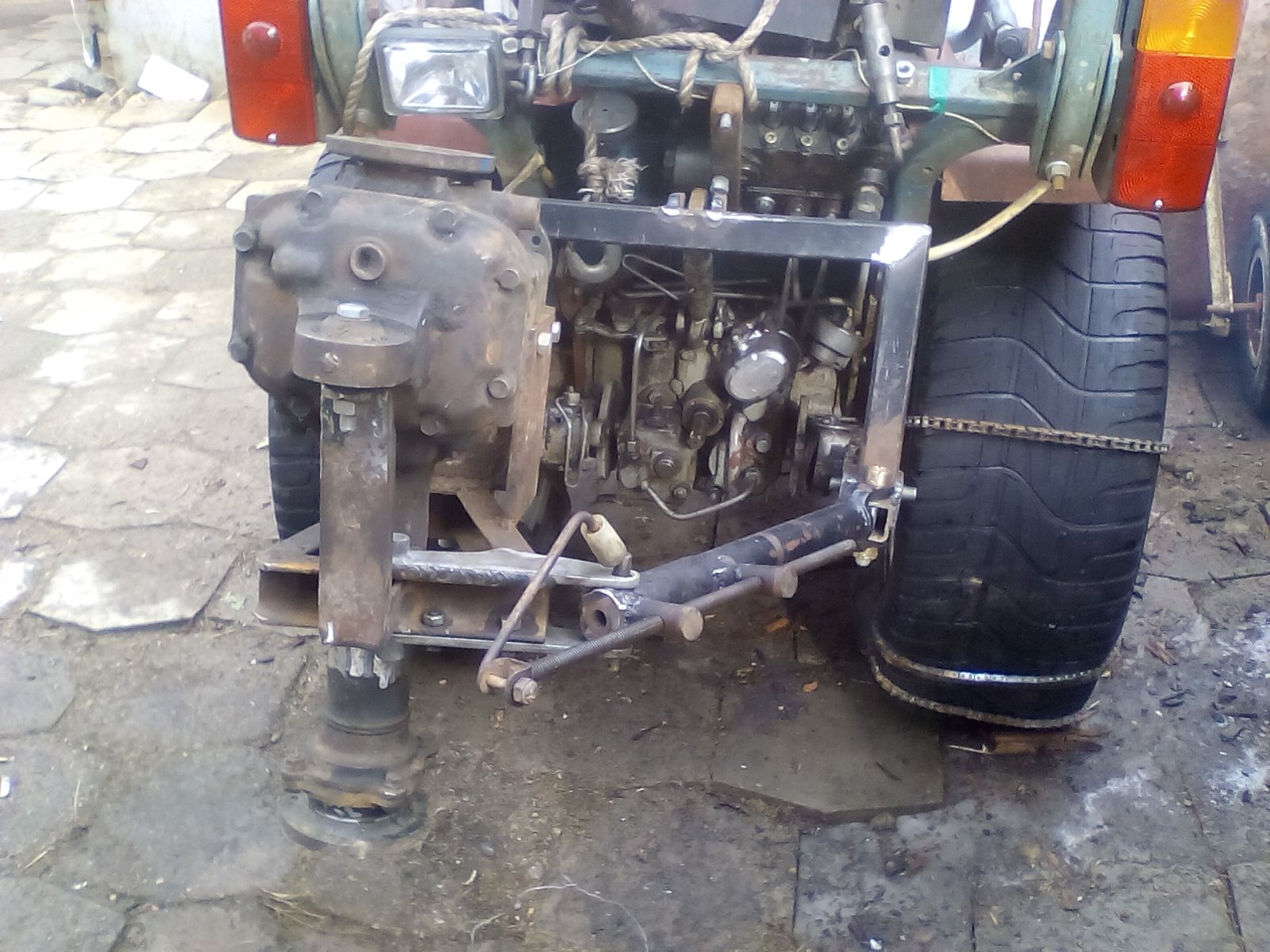

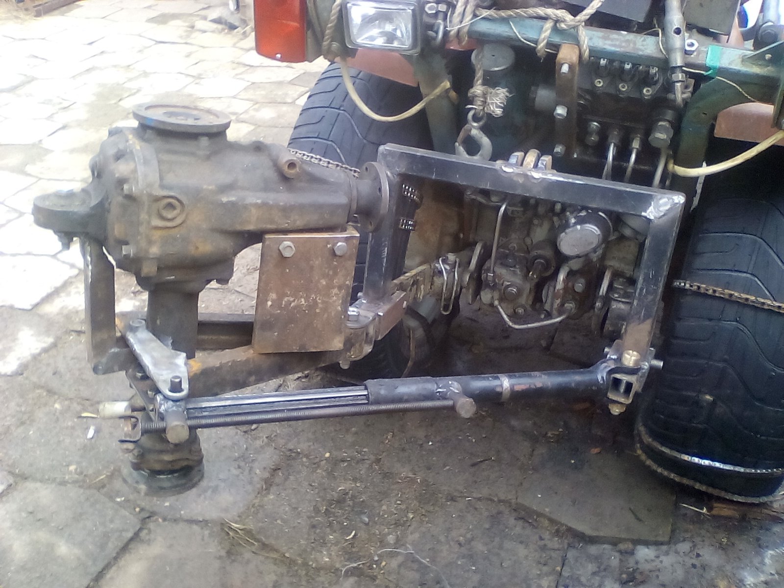

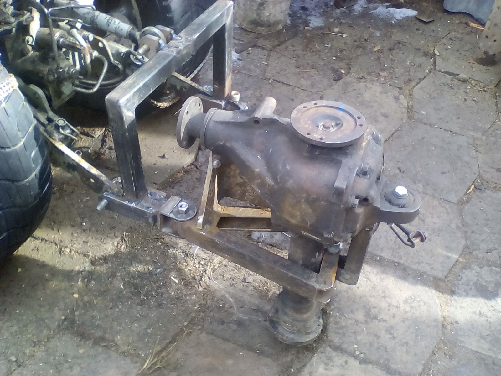

Вроде фотки получше. Карданы на фото - штатный КМЗ, КАМАЗовский раздвижной, самодельный раздвижной

Саныч53 написал: самодельный раздвижной
Собран на фото не правильно, вилки должны быть в одной плоскости а то будет "расколбас".... (хотя думаю Вы это и без меня знаете).

VTS, привет! Конечно знаю!
А вот этот вариант весьма перспективный. Сразу и разрывное звено в наличии. Идею зацепил, а то шестигранная труба редко где есть. Про редуктор - мне кажется или на самом деле высоковат? Там же ещё сам ротор должен быть. Прилаживался к ВАЗовскому классическому МЗ, как то некузяво получается. Думаю использовать цепной редуктор от китайской горизонтальной фрезы, положив его в горизонтальную плоскость.

13.03.2017 в 15:03:12
Саныч53 написал: расстояние по габариту фланцев - 570мм, расстояния от оси хвостовика до наружных торцов фланцев - 110мм и 460мм.
Высота подъема, обеспечиваемая гидравликой - 450мм, сам ротор порядка 250мм, так что в транспортном положении обеспечивается просвет в 200мм.
